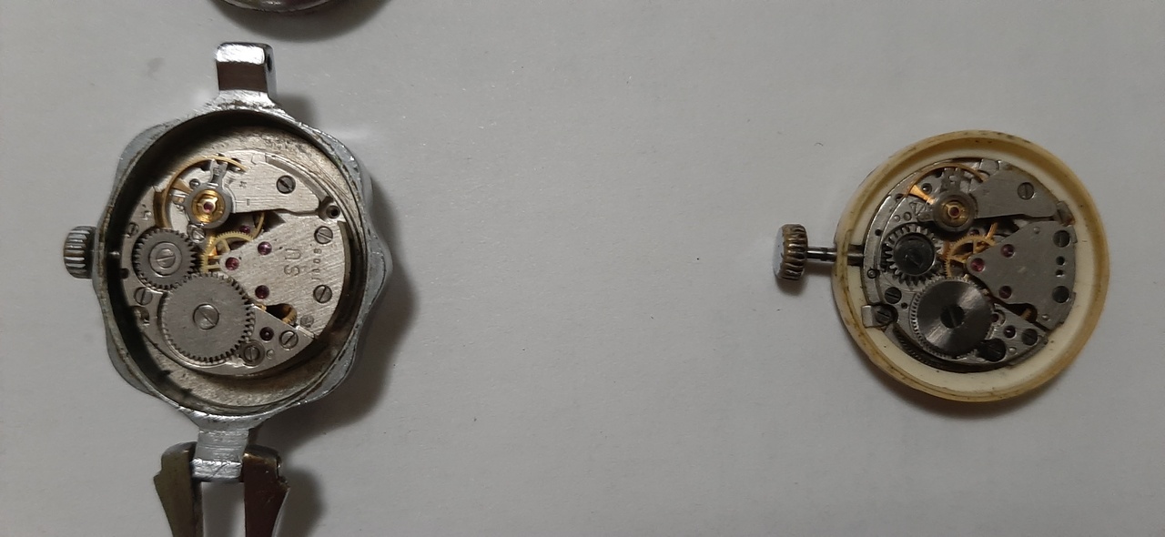

Добрый вечер всем! При очередной разборке коробки с часами, попались Луч на механизме 1809, 1815 и 1814

Как известно, 1809 механизм с центральной секундной стрелкой без календаря, 17 камней. 1814 с календарём. 1815 с автоподзаводом без календаря и 1816 с календарём и автоподзаводом.
Для повышения своей образованости, хочется услышать от вас, кто что расскажет про данные механизмы, какие плюсы, минусы. И конечно же в чем отличие 1815 и 1816 кроме как календарь.

Калибр проблемный. В работе противный. Особой точностью не отличается. Делался под женские часы. По всем параметрам уступает калибрам от Зари. 1809 - базовый калибр. Дополнительно ставили календарь и автоподзавод. Усложнения никак между собой не связаны так что могут устанавливаться в любых сочетаниях. Календарь со стороны циферблата, автоподзавод ставился поверх мостов. Естественно, что установка усложнений вносило незначительные изменения в базовый калибр. Календарь требовал удлинения минутного триба и секундного колеса, а автоподзавод доработку моста барабана. Ну и дополнительные отверстия под винты крепления. Собственно как во всех остальных советских калибрах.

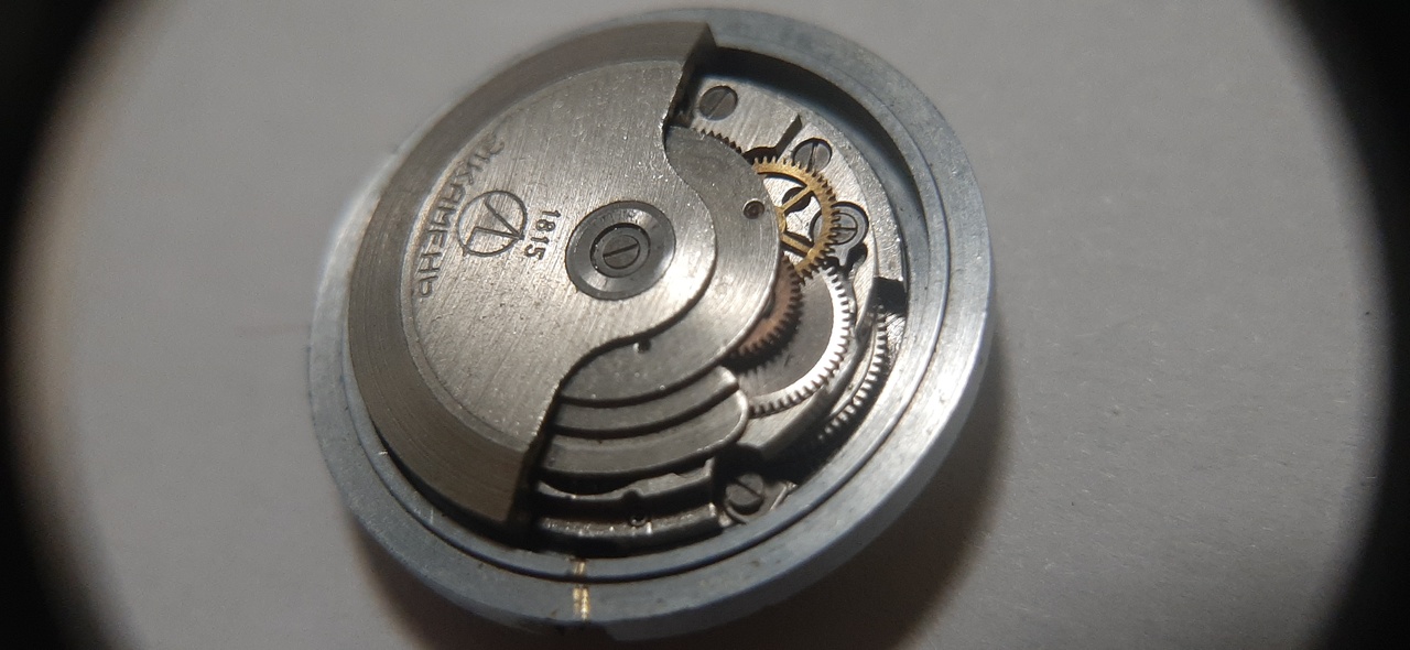

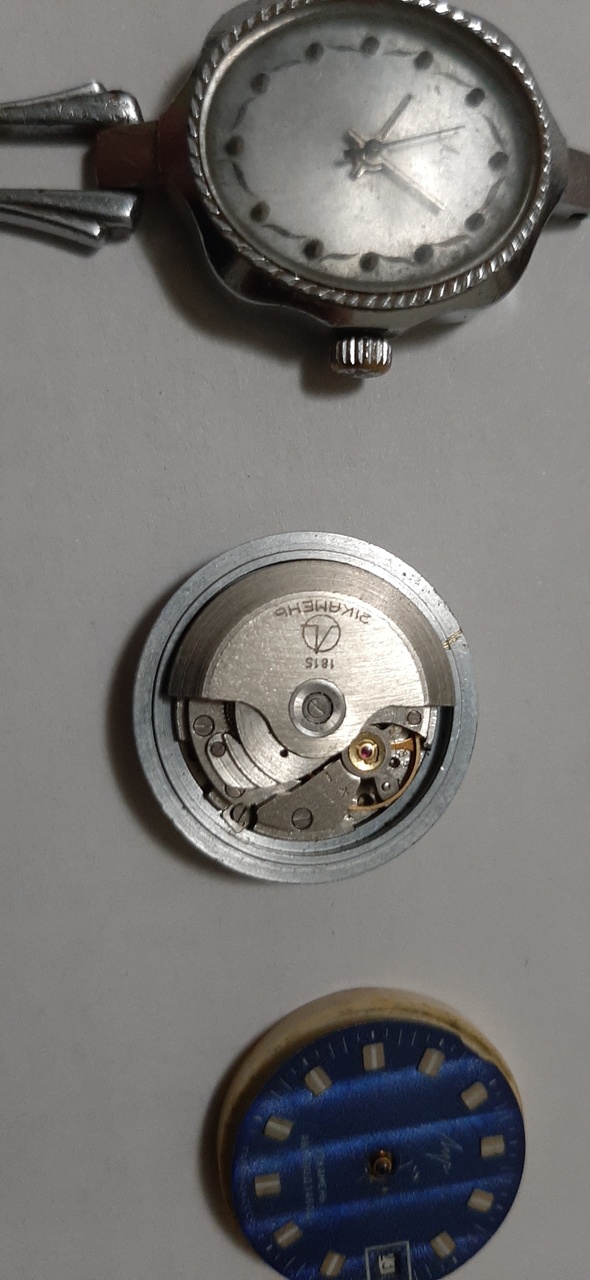

Т.е. механизма Луч 1815 с 21 камнем и у которого автоподзавод на подшипнике, в природе не существует?
------- ДОБАВЛЕНО ЧЕРЕЗ 20 МИН --------
Как тогда объяснить такое явление механизма?

Замена модуля автоподзавода? Они вполне заменяемы, так же и дата, при желании добавляется и убирается с механизма
