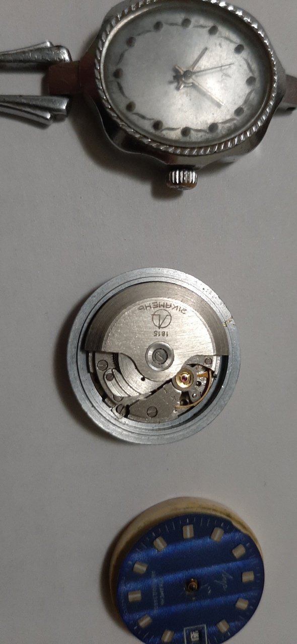

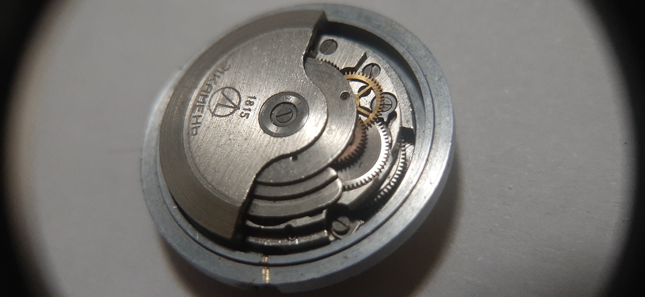

Добрый вечер всем! При очередной разборке коробки с часами, попались Луч на механизме 1809, 1815 и 1814
Вложение 3912934Вложение 3912935
Как известно, 1809 механизм с центральной секундной стрелкой без календаря, 17 камней. 1814 с календарём. 1815 с автоподзаводом без календаря и 1816 с календарём и автоподзаводом.
Для повышения своей образованости, хочется услышать от вас, кто что расскажет про данные механизмы, какие плюсы, минусы. И конечно же в чем отличие 1815 и 1816 кроме как календарь.

Чем отличаются механизмы 1815 и 1816? Кроме как календарь. В этой теме http://forum.watch.ru/showpost.php?p...70&postcount=1 упомянут механизм 1816 - 21 камень и автоподзавод на подшипнике (шариках), дальше в этой же теме http://forum.watch.ru/showpost.php?p...9&postcount=21 1815 и 1816 - 17 камней, опечатка?

В механизме Луч 1815 автоподзавод на подшипнике или втулке и сколько камней 17 или 21???

Сообщение от Nfas (Сообщение 7343995)
Втулка, 17 камней

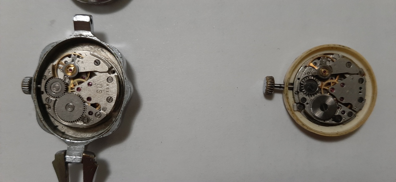

Т.е. механизма Луч 1815 с 21 камнем и у которого автоподзавод на подшипнике, в природе не существует?
------- ДОБАВЛЕНО ЧЕРЕЗ 20 МИН --------
Как тогда объяснить такое явление механизма?
Вложение 3913331Вложение 3913332
Ikorshunovich 26.11.2025 09:30
Замена модуля автоподзавода? Они вполне заменяемы, так же и дата, при желании добавляется и убирается с механизма
