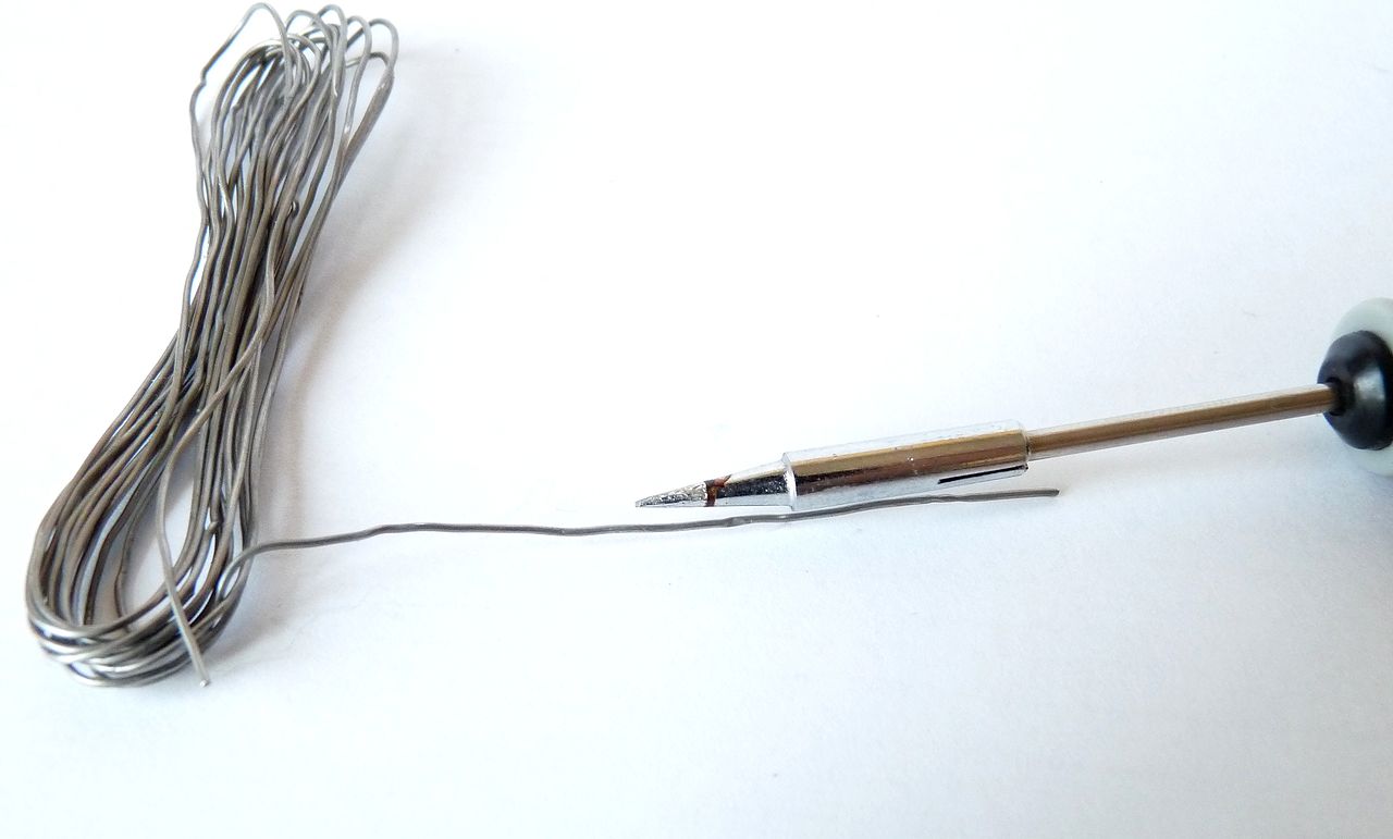

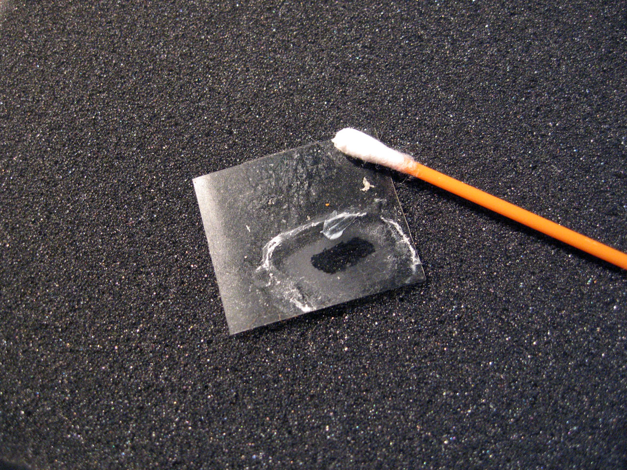

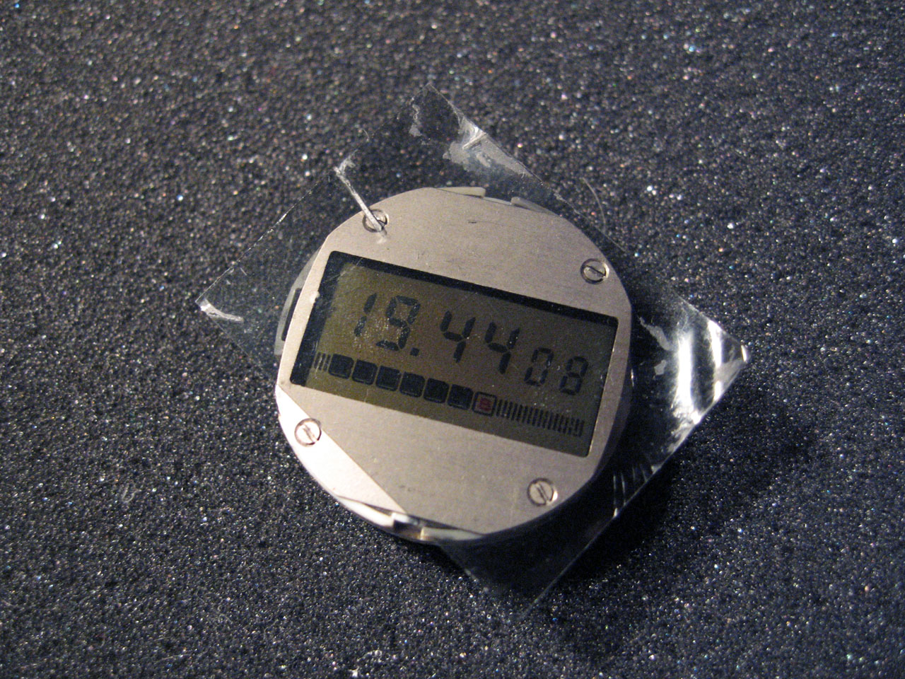

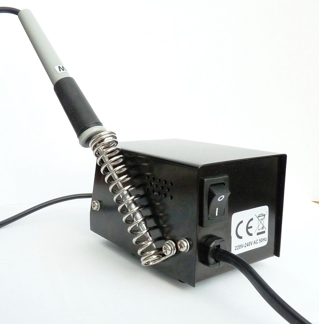

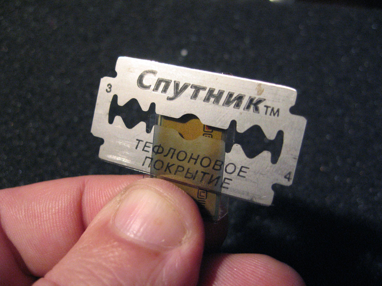

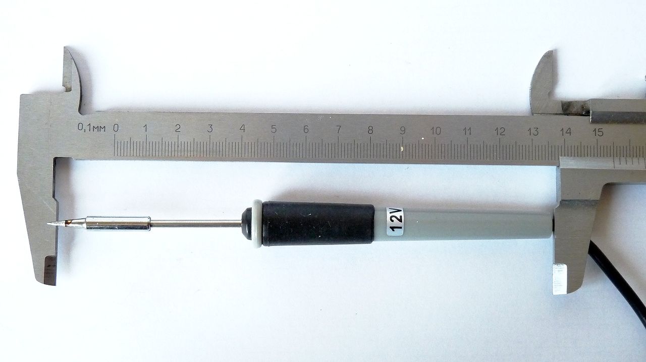

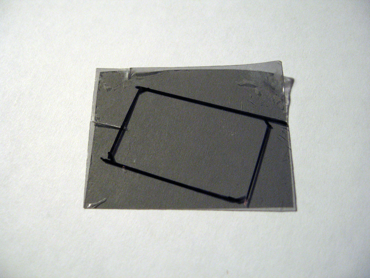

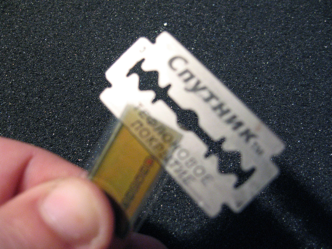

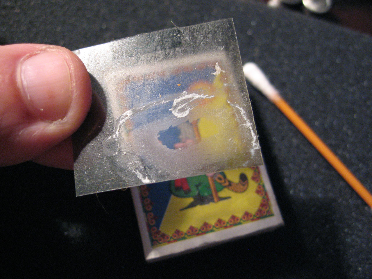

Меняем поляризационную плёнку. Рассказка с фотографиями. ;)
Всем доброго времени суток!
Думаю, многие любители часов "Электроника" сталкивались с тем, что в некоторых экземплярах старых и не очень старых, но столь любимых часиков цифры на ЖКИ выглядят блекло. В большинстве случаев в этом виноват не сам дисплей, а частично утратившая свои свойства поляризационная плёнка, которая, как многие наверняка знают, наклеена на верхнюю и нижнюю поверхности ЖКИ. Определить это очень просто. Достаточно просто поднести кусочек хорошей плёнки к дисплею под определённым углом. Если цифры начинают выглядеть значительно контрастнее, старая плёнка уже не та, что была раньше, во времена своей молодости. И вывод очевиден - старую плёнку необходимо заменить.
Так вот, в поисках решения этой проблемы я нашёл довольно простой способ, который в моей практике очень хорошо себя зарекомендовал.
Из подручных средств нам понадобится такой набор:

Ну что, нужно готовить донора. Берём купленный на барахолке дисплей, доводим его до "голого" состояния и с помощью лезвия поддеваем плёнку в одном из углов. Она, как правило, приклеена очень хорошо. Поэтому нужно очень постараться и снять её с минимальными повреждениями и без сгибов, поскольку всё это может быть видно на обновлённом дисплее.
Будем считать, что этот этап успешно нами преодолён, и плёнка у нас в руках.
Далее. На одной из поверхностей плёнки находится слой клея, из-за которого плёнка выглядит мутно. Ничего страшного. Начинаем от него избавляться. Мне в этом помогают ватные палочки, спирт и зубная паста. Задача: со средним усилием и плавными движениями ватной палочки с небольшим количеством зубной пасты постепенно удалить этот слой клея со всей (или большей части) поверхности плёнки. Бывает, что паста не справляется (зависит от клея). Тогда я перехожу на спирт. Или пользуюсь и тем, и тем попеременно до тех пор, пока от клея ничего не останется.
ID:	175460 Нажмите на изображение для увеличения
ID:	175461 Нажмите на изображение для увеличения
После того, как слой клея удалён полностью, ещё разок проходимся спиртом по поверхности плёнки и с той, и с другой стороны. Затем с помощью тряпочки из микрофибры избавляемся от разводов спирта и натираем поверхность плёнки до зеркального блеска.

Теперь пришло время отделить такую же плёнку от ЖКИ часов. Техника та же. Единственное, нужно быть предельно аккуратным, чтобы не сломать дисплей.
ID:	175464 Нажмите на изображение для увеличения

Когда угол определён, прикладываем линейку, например, к будущей верхней границе (чуть выше металлической рамки) и проводим черту маркером, задаём горизонтальное направление. Для того, чтобы сделать окончательную разметку плёнки, вытаскиваем батарейки, раскручиваем 4 винта, снимаем эту металлическую рамку и прикладываем плёнку уже непосредственно к ЖКИ. Опять пользуемся маркером и линейкой. Получаем примерно вот такой рисунок.
Всё, обрезаем плёнку.

Таперича о том, чем паять часы.
Будучи в октябре в г. Новосибирске, приобрел вот такой маленький паяльник с регулятором. Не смотря на интернет и не подозревал о существовании подобного. Маленький и очень легкий. Провод относительно мягкий. Паять маленькие платки - одно удовольствие по сравнению с какой-нибудь дубиной, пусть даже с цифровым индикатором (есть у меня ещё вот такая http://siriust.ru/images/lukey-702.jpg но там паяльник побольше). Разогрев быстрый.
К этой станции можно приобрести отдельно паяльник и подключить его к регулируемому блоку питания 0- 12...15В, 2А.
На пяльнике есть наклейка 12V 8W. Но енто не есть правда. На 12В он тянет 1,5А, соответственно мощность 12*1,5=18 ватт. Нагреватель из нихромового провода примерно 0,4 мм.
Подобный маленький паяльник можно сделать и самостоятельно буквально из мусора
http://marsohod.org/index.php/ourblo...-nano-payalnik
Припой использую тонкий, диаметром примерно 0,7 мм. Чем он тоньше, тем быстрее плавится и при меньшем нагреве жала.
