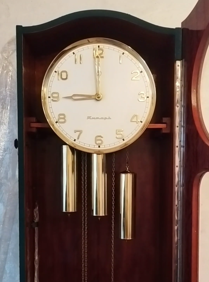

Наконец то получилось добраться до дома.
Прилагаю фото часов и крепления гири. упала крайняя правая, я думал что она под номером 3 но оказывается она под номером 2

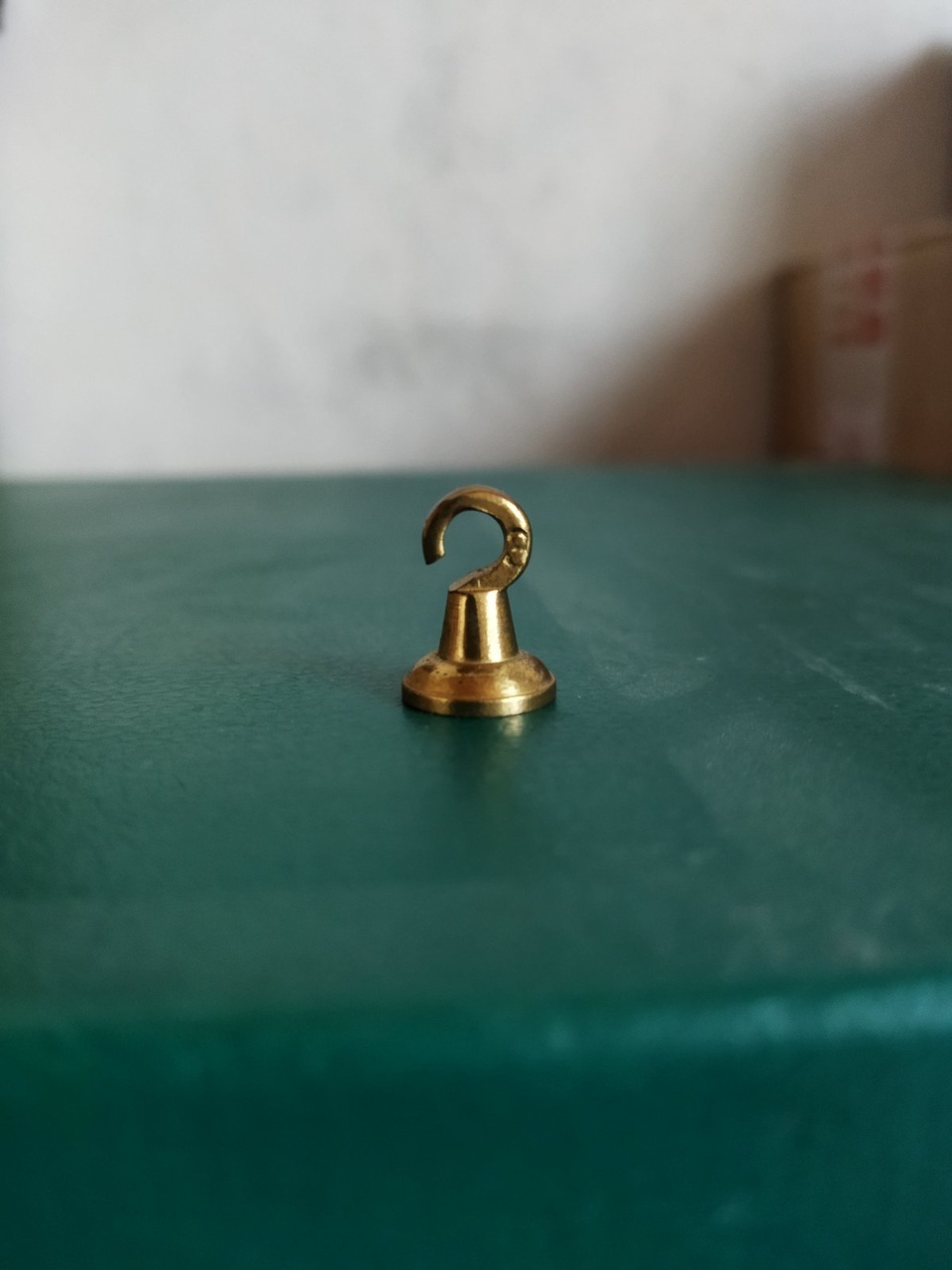

Вот что осталось после падения :-(

aww2 Судя по фотографии, крючок сделан из латуни. Нужно просто припаять его обратно латунью.

с этим делом можно в ювелирную мастерскую обратиться, должны приварить, или еще где оправы для очков чинят - у них бывает сварка для таких задач

Зачем варить? Не стОит эта овчинка такой выделки. С помощью токарного станка и напильников спокойно делаем новый крючок, это точно будет надёжнее. Гири должны висеть слева направо: 1, 2, 3. Если справа гиря №2, значит, что-то перепутано. И ещё посмею заметить, что есть профильная тема по этим часам.

Vasiliy K, не у всех есть токарный станок, а газовая горелка есть очень у многих, если почти не у всех! Да и токаря, у которого можно было бы заказать такую деталь, я последний раз видел лет эдак 15 назад. Поэтому, припаять латунью, пожалуй самый простой вариант.
