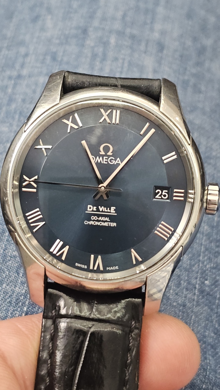

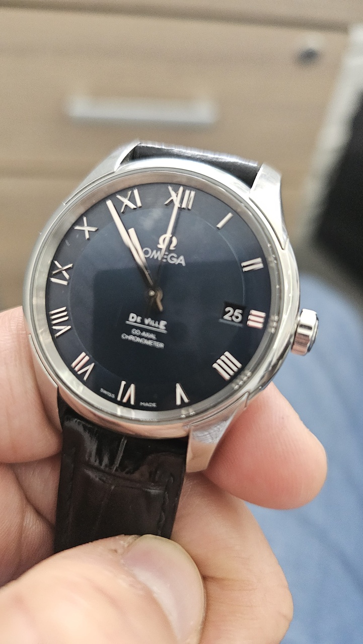

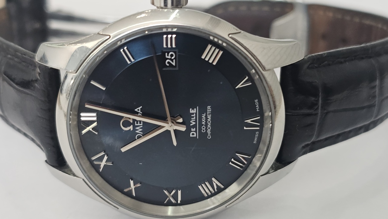

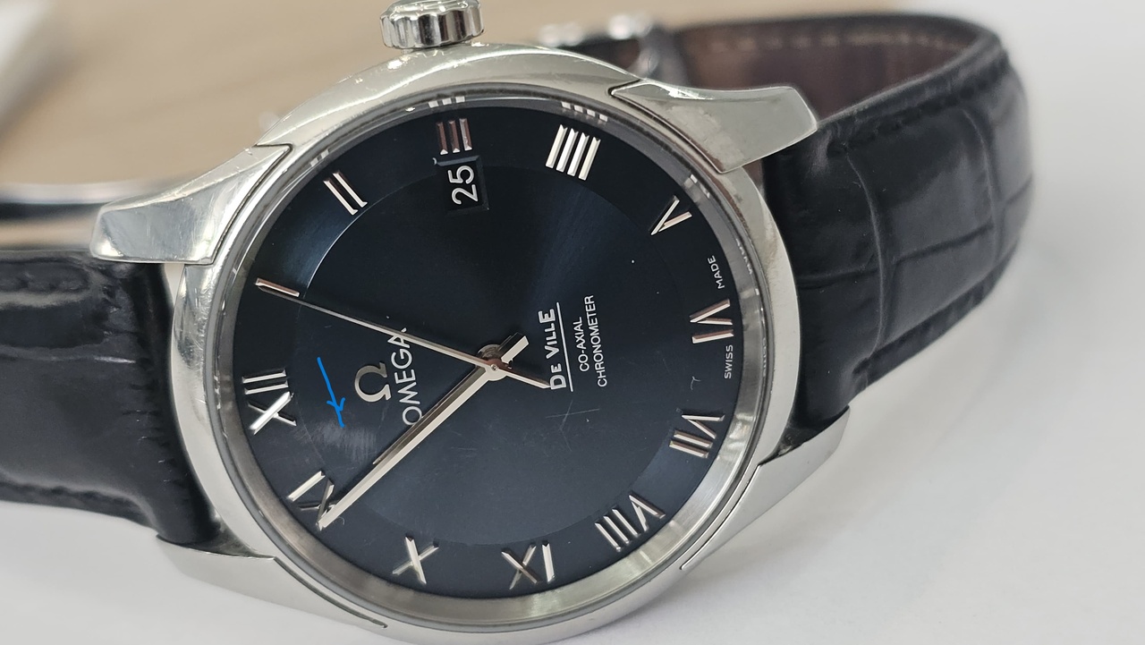

Дефект на стекле
Всех приветствую! Подскажите, что за дефект на стекле и причина его возникновения.

Похоже на проблему с антибликом

Согласен. Омега и внешний антиблик это вечная боль

Потертости на антиблике.
И на уровне надписи De Ville слева крестообразная царапина на нём же.

Сообщение от dsmn76 Посмотреть сообщение
Это потёртость от соприкосновения стекла с твердым предметом.
Сообщение от Teodorez Посмотреть сообщение
Странное заявление. Можно подумать, что у Zenith, Longines, Chopard, IWC или Breitling внешний антиблик на стекле не подвержен царапинам.
