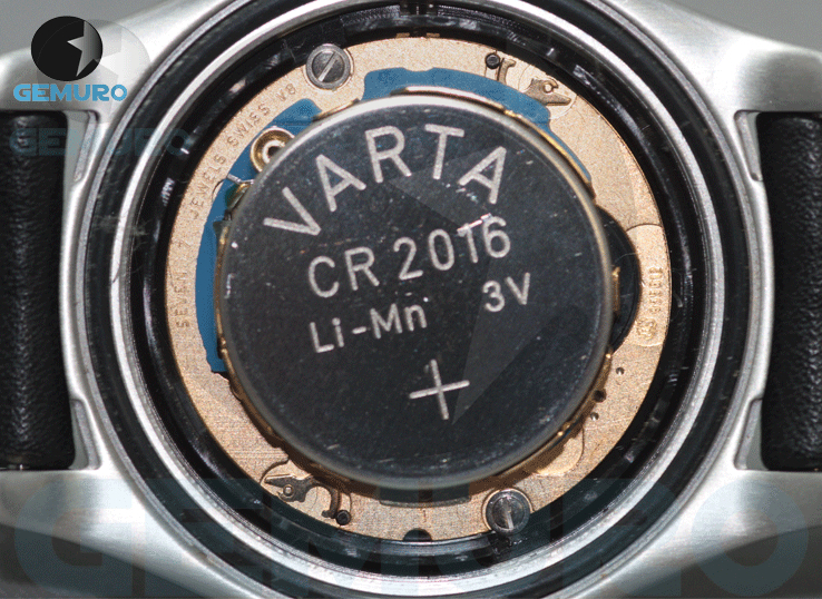

Попробуйте поставить качественную батарейку. Я серьезно. Я не знаю какая именно на них идет батарейка, но сталкивался с таким когда потребовалось заменить батарейку на Картье жены. Как правило в дорогие часы ставят батарейки которые практически не используют в дешевых часах. Поэтому в ларьках типа "ЗАМЕНА БАТАРЕЕК, РЕМОНТ, РЕМЕШКИ" и т.п. мостерских - просто в наличии просроченые батарейки, так как они там просто не востребованы... Вроде при проверке заряд показывают, а на деле не тянут. Как не смешно это звучит...но причина скорее всего в этом.

Сообщение от rustamovich Посмотреть сообщение
Подскажите, пожалуйста......
Часам Breitling Colt три года, батарейка сдохла...
Это не есть хорошо ...
Варианты:
- либо, часам не 3 года;
- либо, это не Breitling Colt (может Chrono Colt?);
- либо, проблема не в батарейке.
В модели Breitling Colt батарейка CR2016, она рассчитана на 8 лет работы.
Старый 05.11.2012, 02:30
Аватар для Dima343
Dima343 Dima343 вне форума
Регистрация: 29.03.2012
Адрес: Украина, Киев
Сообщений: 11,449
Сказал(а) спасибо: 2,490
Поблагодарили 16,060 раз(а) в 5,851 сообщениях
Сообщение от gabik Посмотреть сообщение
Варианты:
или часы 5 лет на витрине лежали...
