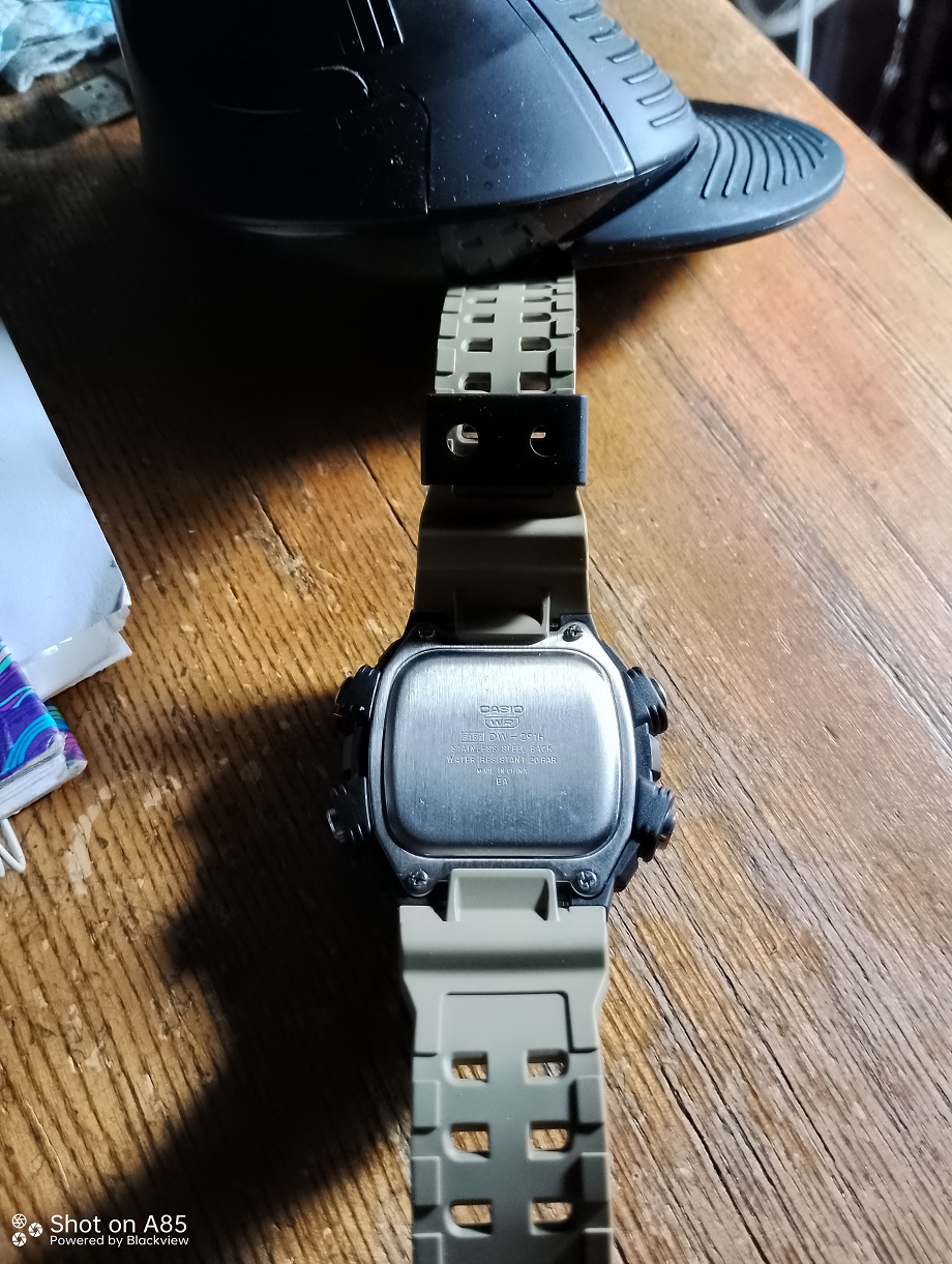

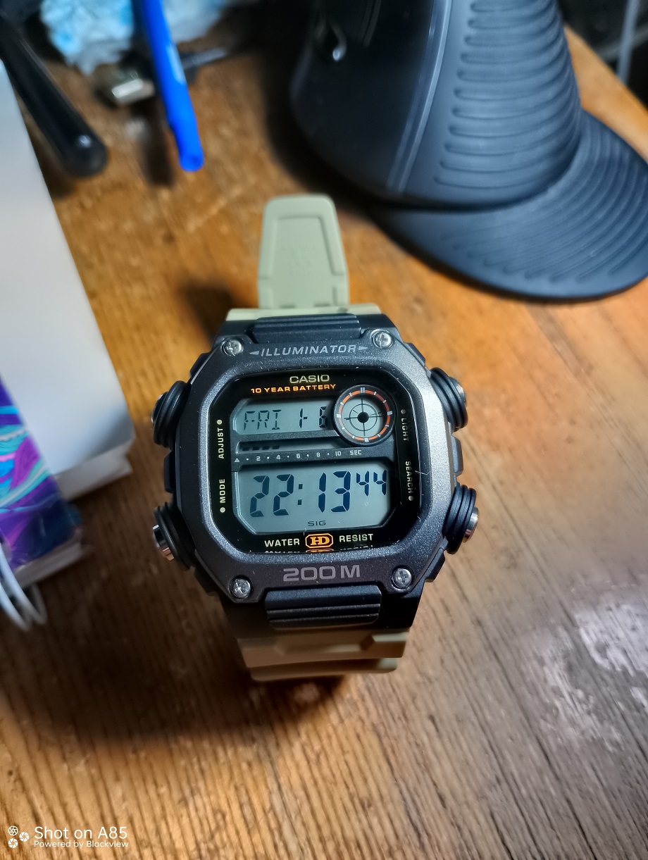

Добрый вечер. Купил часы Casio DW-291H. Не могу добится от них звука начала часа и будильника.
Это из инструкции тоже не работает- Проверка сигнала будильника
В режиме Будильника нажмите и удерживайте кнопку D, пока не начнет звучать сигнал.
Единственный звук, когда жмёшь кнопку Mode, часы пискают, то есть тракт звука рабочий. Уже и разные города в Т-1 устанавливал, ни чего не помогает. Чую что что-то не так делаю, а что, не пойму. Помогите.

99% плохой контакт пружинки на модуле с пьезоэлементом или обоймы корпуса с крышкой. При нажатии на кнопки контакт временно появляется - писк есть. У меня такое было с одними из F-91W - пришлось менять контактную пластинку под пьезоэлемент на плате.
nesterov32 (08.01.2023)
Думал про разборку. Созвонился с магазином, сказали есть спец у них, который может помочь. Жду понедельника, не поможет, буду разбирать и смотреть.

Ни чем мне спец не помог. Разобрал часы, пружинка на месте, контакт на крышку есть, батарейка 3,08в, всё в норме, а звука нет! Дёрнуло же меня, купить часы в инете!

Попробуйте проверить сам пьезоэлемент на крышке корпуса (в интернете можете найти, как это сделать). Тогда можно будет точно исключить вариант с неисправностью пьезы (пищалки).

Для начала надо бы банально сделать сброс. Вспоминаю идентичную проблему на Электронике 29367, если после установки батареи не сбросить чип.

Может у них какая- то скрытая функция mute есть? Посмотрите в инструкции.

Да уже всё перечитал, перепробовал. Тоже такая мысль есть.
Разбирал, батарейку вытаскивал.

Если крышку не закрывать, а просто приложить? Работает?

Для сброса надо не батарейку вытаскивать, а замкнуть контакт AC на обойму модуля.
