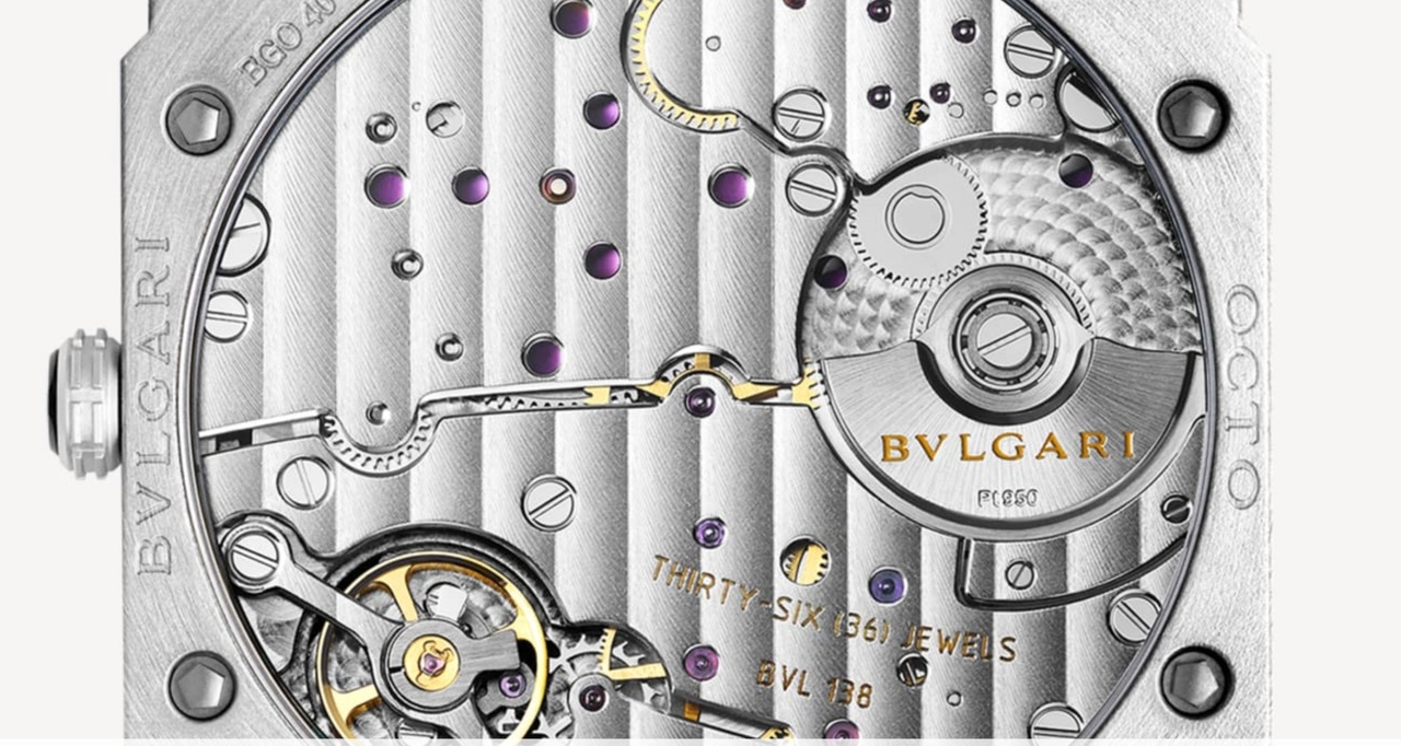

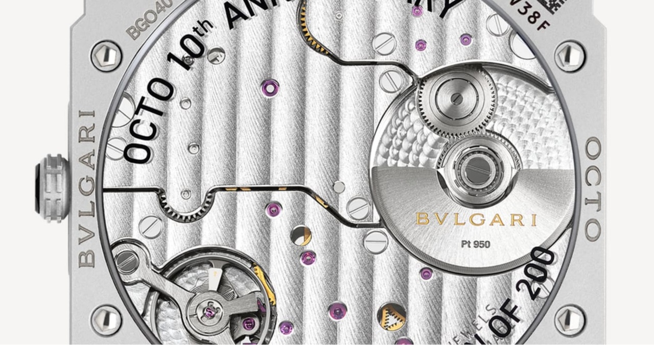

Bulgari выпустила новую ревизию BVL 138
Тим Моссо обратил внимание на интересную деталь. Булгари выпустили вторую ревизию своего известного тонкого калибра
BVL 138, который используется в линейке finissimo.
Изменения:
- вместо 36 камней стало 31, убрали проставочные камни (spacer jewels), в которых не было колесных осей. Вместо них поставили металлические проставки.
- слегка увеличили ротор автоподзавода (были жалобы на эффективность)
- объединили два моста в один
- народ пишет, что финиш механизма стал хуже (привет, панерай!)
Ревизии механизма нигде не описаны, на сайте путаница, часть моделей уже с новым на фото, часть со старым. Номер калибра оставили прежним.
Ссылки:
https://www.rolexforums.com/showthread.php?p=12107957
https://www.watchprosite.com/bulgari...2391.14114146/
Буду рад любым комментариям и любой информации на данную тему.

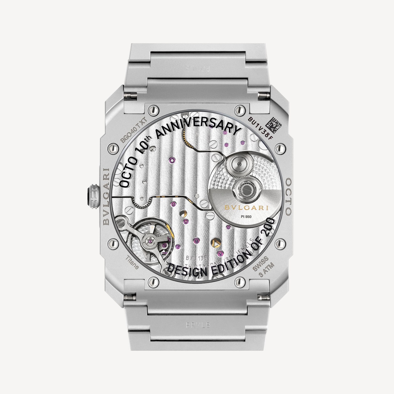

На первой версии есть золотая надпись на мосту 36 камней, смотрите фото.

Мне на форуме по ссылке понравилась фраза, "зачем убрали золотую надпись". Обычно технология позолоченного шрифта на мостах проста. Платину или мост покрывают позолотой, далее надписи закрывают пленкой, затем деталь родируют. После удаляется пленка и на поверхности моста позолоченная надпись.
Если Булгари механизм золотит, то позолота под слоем родия. Если и съэкономили, то только на пленке и операции по ее нанесению на выгравированный шрифт.
