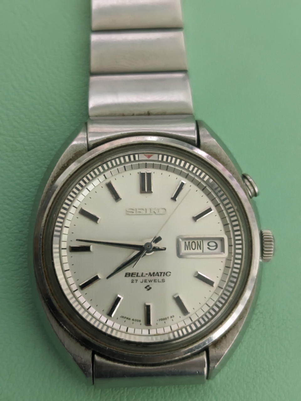

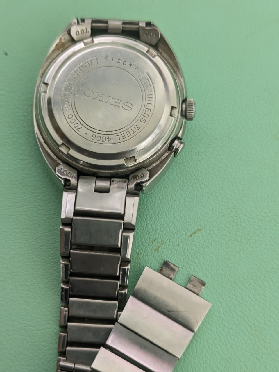

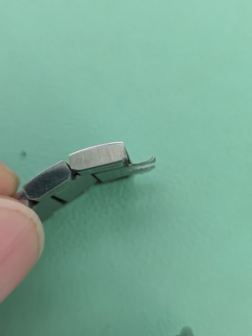

Доброго всем дня. Приобрел Seiko Bell-Matic 1967 года в приличном состоянии. Проблема с оригинальным браслетом (насколько я могу судить достаточно часто встречающаяся). Подскажите пожалуйста возможен ли ремонт или надо искать донора.

я бы выбрал ремонт.....там приварить точечной сваркой(коих щас даж на али\озоне\вайлберис тьмаТьмущщая, ими аккумы щас пересобирают литиевые)собственно ручно изготовленную "культю"(протез) как нефиг делать,в нахлёст оригинального звена она будет прилегать.обточить ласково, чтоб руку не шкрябала и урляля - ваш браслетик ещё побегает......можно даже самому,если руки из плеч растут......ну или если нет сдать в металлоремонт\часовую мастерскую,где правильные мастера сидят и конячих цен не ломят......результат думаю будет оправдан и реализация сего радывать своим несменным аутентик видом вас ,да и наверно не только вас.....успехов в столь непростом задании.
ПС: забыл добавить,что старый огрызок придётся спиливать под ноль(под само звено) и немного даже придётся культю изготовить так чтоб её хвостовик встал точно аккурат на высоту оригинального хвостовика иначе будет щщель и будет некрасиво и заметно что что то делалось с браслетиком...во как..
