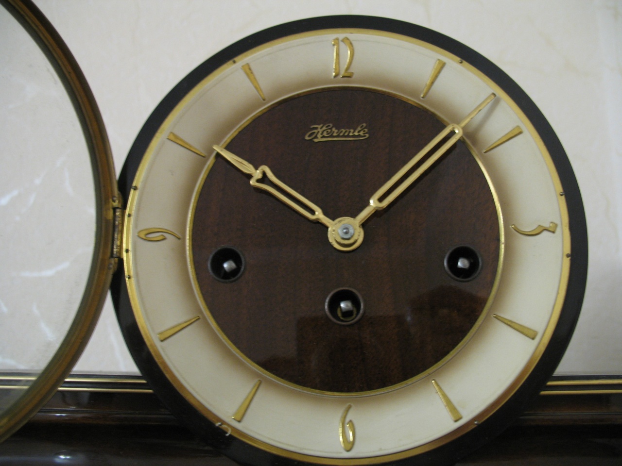

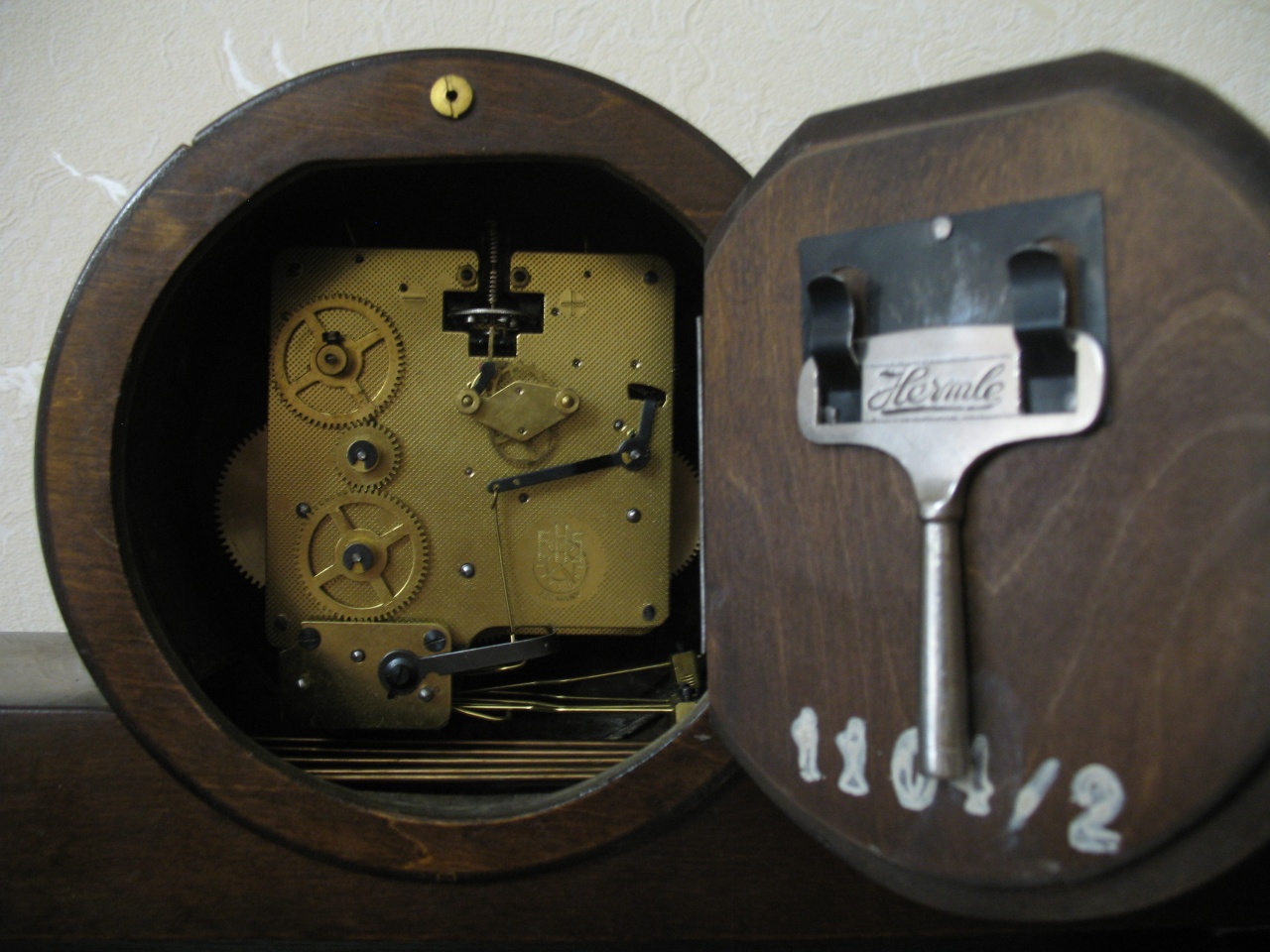

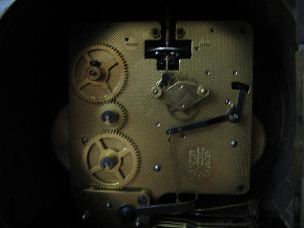

купил сегодня, часы не на ходу. хотя внешне, вроде все в порядке. Когда стрелку минутную двигаю по кругу, каждую четверть щелкают.. Можно их датировать по номеру? и если у кого такие есть, киньте ссылку на их бой. Заранее спасибо.

проверил. Поломка в пружинах.. это как минимум.
левая пружина перетянута, средняя не фиксируется и раскручивается обратно, правая срывается с храповика после пары зафискировавшихся оборотов.

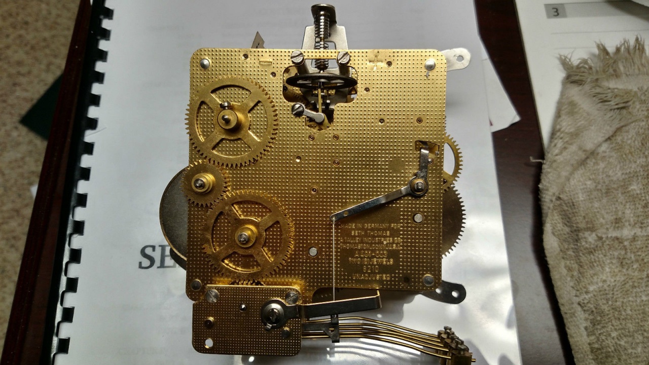

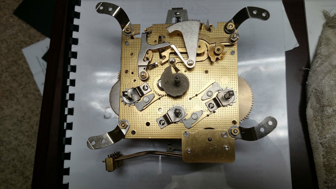

в этих Хермле механизм старого образца, возможно в нем еще не применялись оси из мягкой стали, покрытой никелем, и ресурс больше 25 лет
потому как механизм "одноразовой эпохи" выглядел несколько иначе, в нем не было колес хода под отдельным мостом над платиной, и барабан чевертного боя имел зубья ближе к циферблатной стороне

цена репассажа таких часов может быть сопоставима с ценой, по которой вы их купили, а может и превосходить ее, так что будьте готовы
