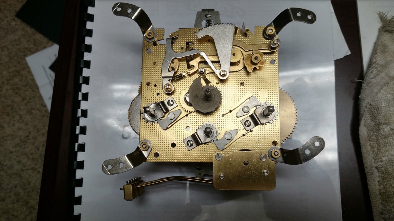

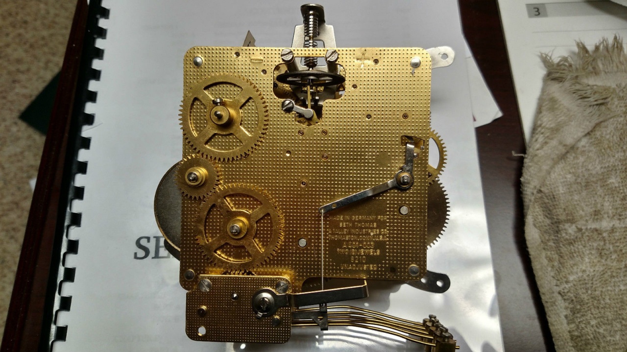

Dima343 01.08.2016 00:05
Вложений: 2
в этих Хермле механизм старого образца, возможно в нем еще не применялись оси из мягкой стали, покрытой никелем, и ресурс больше 25 лет
потому как механизм "одноразовой эпохи" выглядел несколько иначе, в нем не было колес хода под отдельным мостом над платиной, и барабан чевертного боя имел зубья ближе к циферблатной стороне
Вложение 1479375Вложение 1479383
цена репассажа таких часов может быть сопоставима с ценой, по которой вы их купили, а может и превосходить ее, так что будьте готовы
Победа 01.08.2016 11:19
Спасибо, очень информативные фото, разница заметна, даже по упомянутым осям, как мне кажется.
кого нибудь в Москве могут посоветовать, кто специализируется на ремонте Хермле? чтобы примерно понять стоимость репассажа.
Dima343 01.08.2016 22:42
не обязательно специализирующегося на Хермле, просто мастера, который специализируется на крупногабарите, в частности на четвертных
эти Хермле построены по стандартной немецкой схеме, как и куча других четвертных немцев
