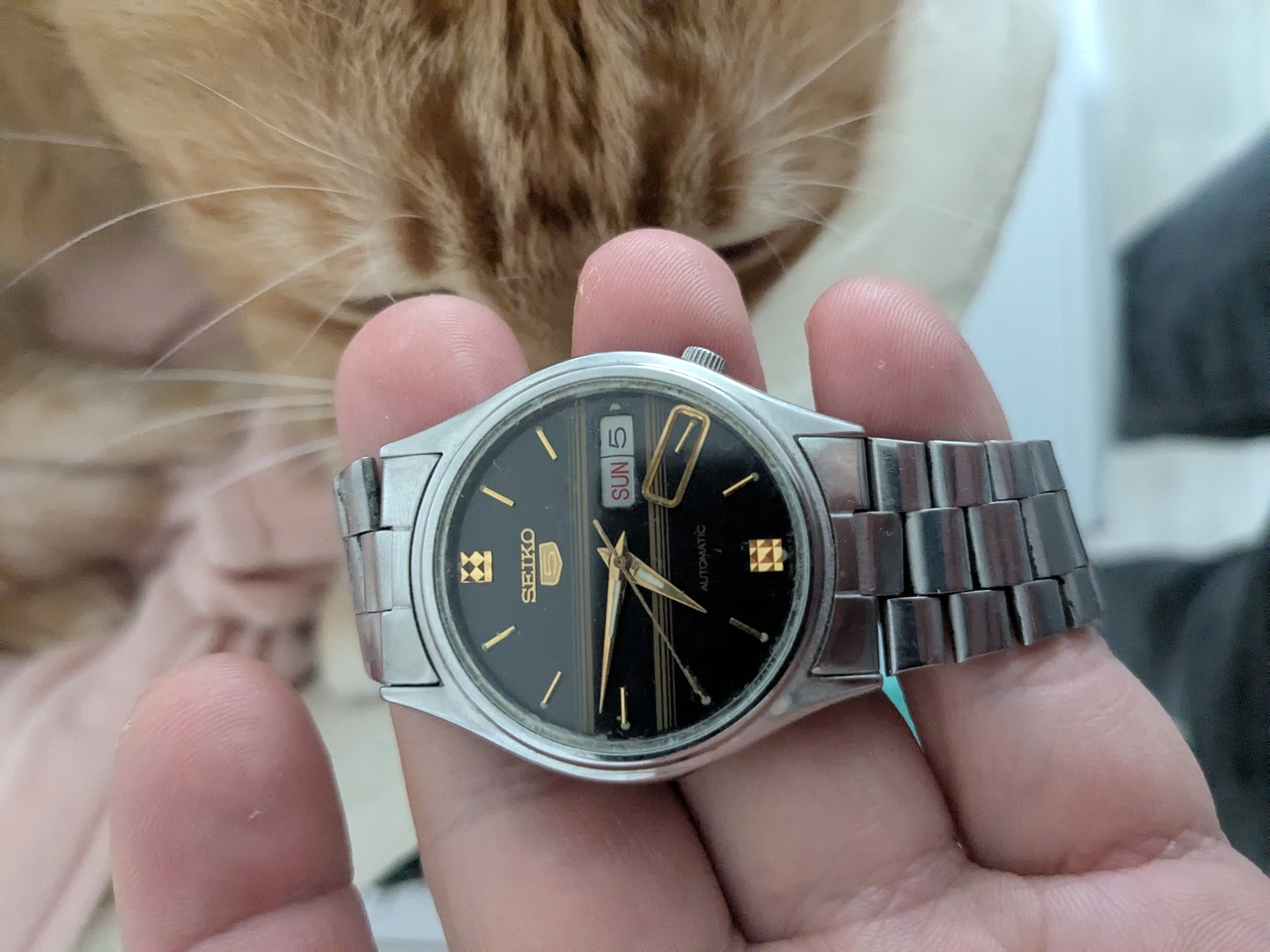

Добрый день. Отвалилась рамка от окна часов, число день, можна как-то самому поправить, без опыта разборки) механизм 7009, когда нажимаешь на головку меняется день.

По мему да,он вынемается вместе с цифером ,сначала переведите стрелки в район 9 ,что бы не мешали,открутите задник ,вытащите ключ, механизм там на спейсере ,не прикручен к корпусу , вытащите мех ,придумайте подставку на чем будете работать, ну и рутина зачистить место убрав пыль итостатки , зубочисткой клей нанесите и тд и тп.
Спасибо) а как тут ключ, вынимается, выкручивается?!

Нет, не выкручивается... Надо нажать маленькую кнопочку на механизме.

и возможно в правильном положении ключа. на ориенте точно так, на сейке не в курсе
на ютубе мануалов много, сначала надо посмотреть

Спасибо всем. Да действительно, надо нажать на рычажок при выдвинутой заводной головке и все просто вынимается)
