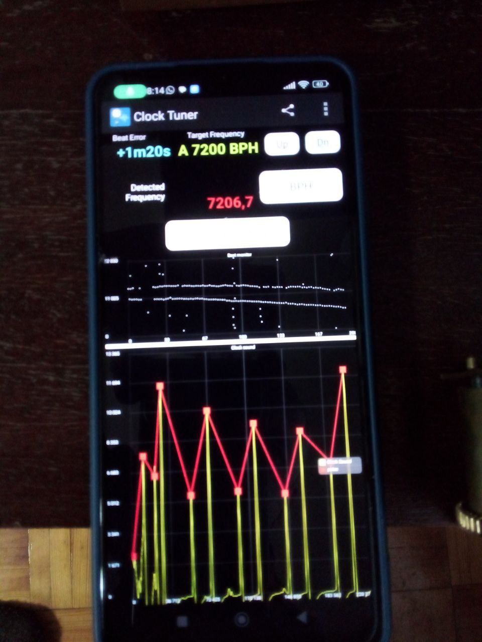

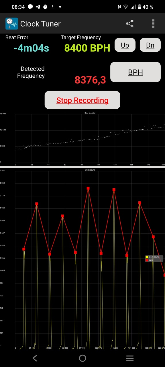

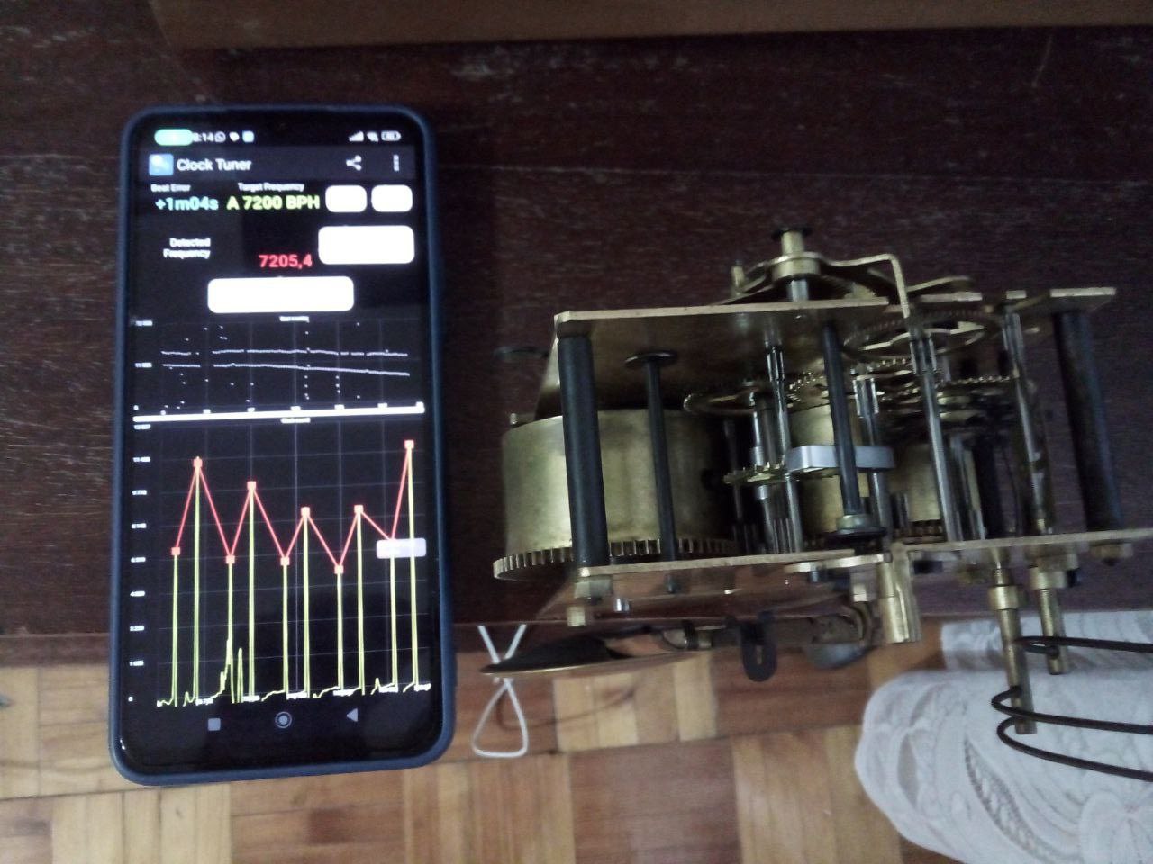

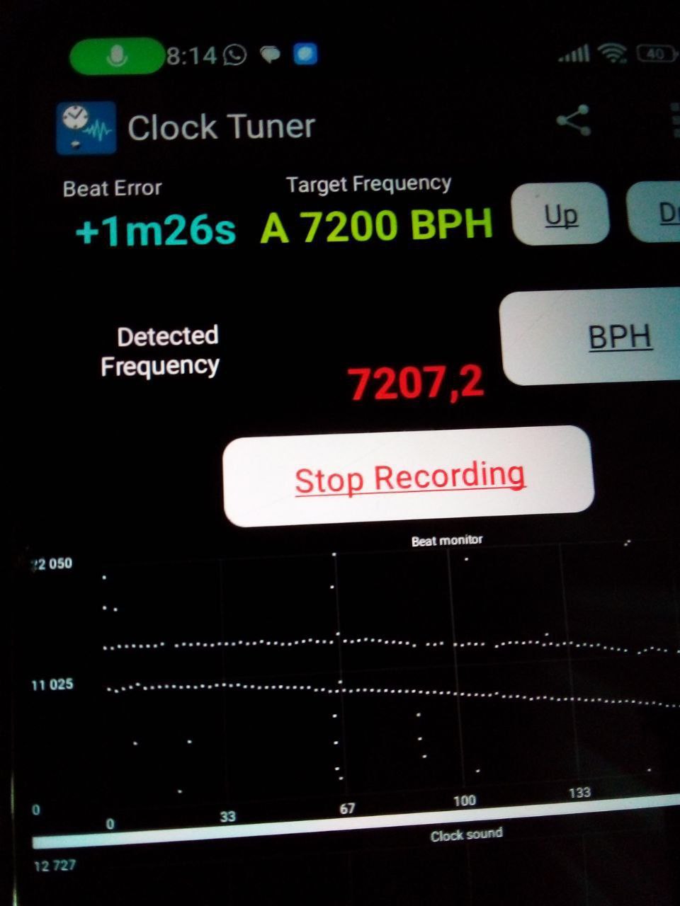

Работа с Cloc Tuner
Подскажите пожалуйста кто в теме как работать с данным приложением. Вопросы такие - приложение показывает спешат или отстают часы например + или _ 1 мин. Это за час? сутки? или на весь завод за неделю ? Какая норма ? регулировкой добиваться необходимо какого значения? Стараться выводить в ноль? Допускается какая то погрешность?

Погрешность отображается в секундах или минутах в сутки.

С приложением этим работаю, очень нравится. Показывает моментальный ход, показывает погрешность в секундах за сутки такого хода. На картинках вижу, что часы в данный момент спешат, причем не ровно спешат. Линии изогнуты. вечно так не может продолжаться, потом линии изогнутся в другую сторону, будут как бы волны на графике. Интересно понаблюдать за ходом этих часов. У интерьерных часов с довольно медленным ходом целесообразно ставить в настройках sample duration 10 секунд. Сидеть только в тишине долго придется, зато можно будет определить период этих волн и связать его с перекатыванием по зубьям триба какого-нибудь колеса. Несколько минут наблюдать приходится. В интерьерных часах такие колебания случаются часто. У точно идущих часов волна на графике минимальная и идет параллельно экрану, не покидая его.
Сбита выкачка. Линии должны быть ближе друг к другу, внизу забор из сигналов должен иметь одинаковое расстояние между вершинами.
На наручных часах удобно ставить sample duration на 2 секунды. Удобно покрутить часы около микрофона телефона разными положениями. Идеально, когда линия остается прямой для всех положений, не происходит перегибов. Если есть перегибы, то уже в зависимости от положения часов можно внимательнее посмотреть на оси баланса, уравновешенность баланса, взаимодействие с копьем, не задевает ли за что-нибудь спираль баланса.
Амплитуду не показывает, но амплитуду и так оценить легко можно.
Тут выкачка норм, есть другие проблемы. Это старая кукушка.

Деформация (или неравномерный износ) нескольких зубьев анкерного колеса?
