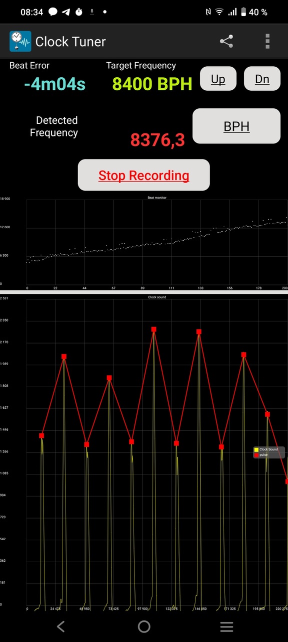

Подскажите пожалуйста кто в теме как работать с данным приложением. Вопросы такие - приложение показывает спешат или отстают часы например + или _ 1 мин. Это за час? сутки? или на весь завод за неделю ? Какая норма ? регулировкой добиваться необходимо какого значения? Стараться выводить в ноль? Допускается какая то погрешность?

С приложением этим работаю, очень нравится. Показывает моментальный ход, показывает погрешность в секундах за сутки такого хода. На картинках вижу, что часы в данный момент спешат, причем не ровно спешат. Линии изогнуты. вечно так не может продолжаться, потом линии изогнутся в другую сторону, будут как бы волны на графике. Интересно понаблюдать за ходом этих часов. У интерьерных часов с довольно медленным ходом целесообразно ставить в настройках sample duration 10 секунд. Сидеть только в тишине долго придется, зато можно будет определить период этих волн и связать его с перекатыванием по зубьям триба какого-нибудь колеса. Несколько минут наблюдать приходится. В интерьерных часах такие колебания случаются часто. У точно идущих часов волна на графике минимальная и идет параллельно экрану, не покидая его.
Сбита выкачка. Линии должны быть ближе друг к другу, внизу забор из сигналов должен иметь одинаковое расстояние между вершинами.
На наручных часах удобно ставить sample duration на 2 секунды. Удобно покрутить часы около микрофона телефона разными положениями. Идеально, когда линия остается прямой для всех положений, не происходит перегибов. Если есть перегибы, то уже в зависимости от положения часов можно внимательнее посмотреть на оси баланса, уравновешенность баланса, взаимодействие с копьем, не задевает ли за что-нибудь спираль баланса.
Амплитуду не показывает, но амплитуду и так оценить легко можно.

Сбита выкачка. Линии должны быть ближе друг к другу, внизу забор из сигналов должен иметь одинаковое расстояние ..вы бы могли показать диаграмму при правильной выкачке?

Тут выкачка норм, есть другие проблемы. Это старая кукушка.

Деформация (или неравномерный износ) нескольких зубьев анкерного колеса?
