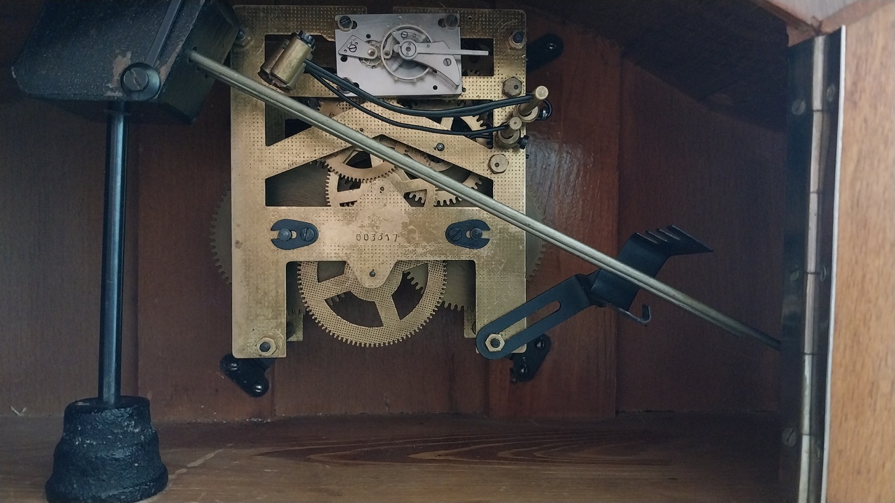

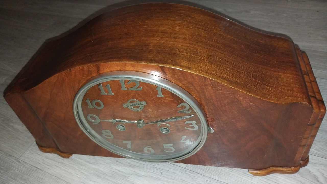

Повезло найти комплектные, хоть и неходившие на момент покупки, но слава богу- без подмен и котлет.
Итак, N 003317, 3 кв. 1954 года.
Из архивных данных:
"... Восстановить в 1954 году выпуск стенных часов с боем; е) разработать в 1954 году улучшенные виды настольных часов, в том числе с недельным или двухнедельным заводом и боем, в разных вариантах оформления корпусов, циферблатов и стрелок, и обеспечить выпуск их в 1954— 1955 годах в количествах по согласованию с Министерством торговли СССР".

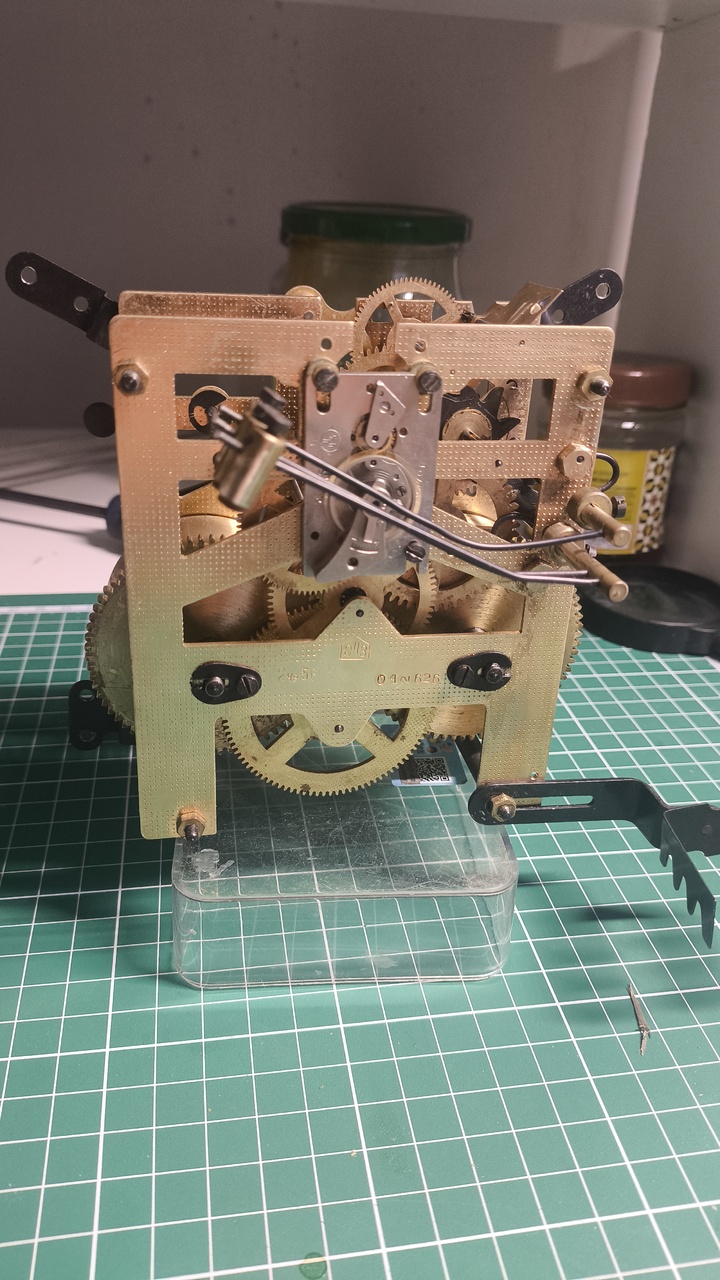

Имею наглость подозревать, что ПХ так с завода не крепили и платина переделана из "маятниковой". Сам ПХ тоже явно от корабельных, с длинным хвостом градусника, но спираль ранняя, плоская. Или это заводская сборка такая была?

Сам думал так же, ещё когда себе одержимо искал такие несколько лет подряд, по фото.
Но изучение и фото и обретенного экземпляра показывают заводскую конструкцию крепления хода.
Отверстия под резьбу и крепление в горизонталь. В остальном платины идентичны, есть в моей коллекции такие "прорезные" и настольники и настенные с номерами более 44 тыс, 1956 года.
Приставка точно 50х годов, с бушонами анкера и вилки, действительно морского исполнения но без даты. Есть загадочная литера Ф (флот?). Спираль да, не Бреге, нумерованы и все мосты последними 3 цифрами номера узла в сборе.
Такой же ход имею на каютных квадратах 24 часа которые, но без литеры Ф

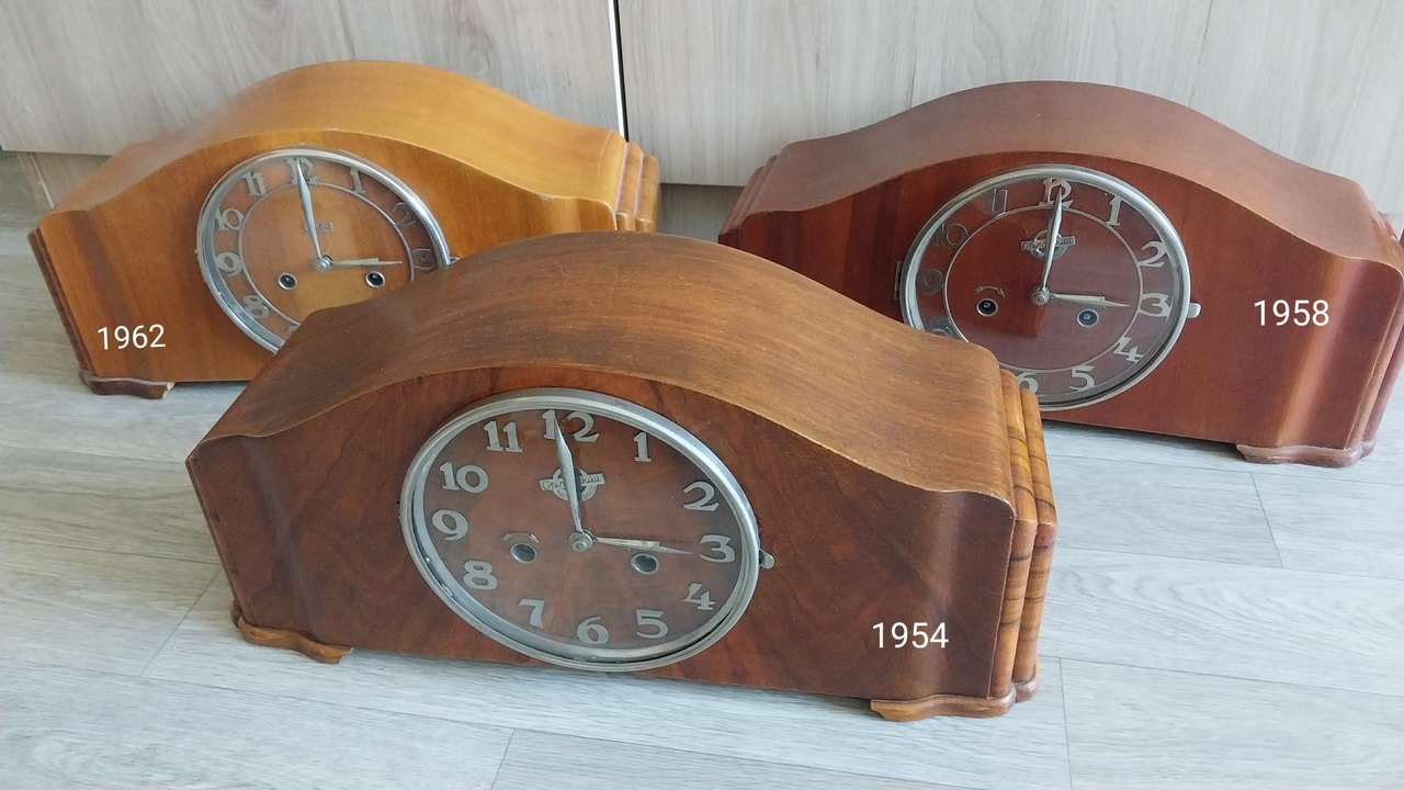

Да, имею аналогичные 1956 года.
Тоже видна пройма и отверстия для винтов под мост анкерной скобы маятника. И только вертикальное крепление приставки хода, позже делали уже именно так.
Но 1954м же все еще только начиналось для настольных с боем, ранняя конструкция имела отличие и это не колхозинг. В этом мысль и желание найти собратьев по первым настольным ОЧЗ с боем.

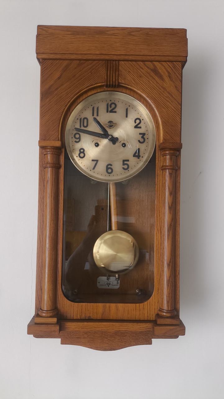

Не знаю, представляют ли интерес в контексте данной темы, вот есть такие часы (4кв 55г). У ключика, латунные ушки, вероятно родной.
И кстати, если кому-то нужны- обратитесь в личку.

Интерес представляют в плане информации о дате и серийном номере. В остальном - не настольные и не ранее 3317 по номеру.
К слову, родных ключей из латуни на очз никогда не видел.
Родным для таких видится ключ с точеной ножкой, что длиннее более поздних. Коллеги, возможно поправят.
В остальном- отличный экземпляр, с латунными винтами и упорами.
