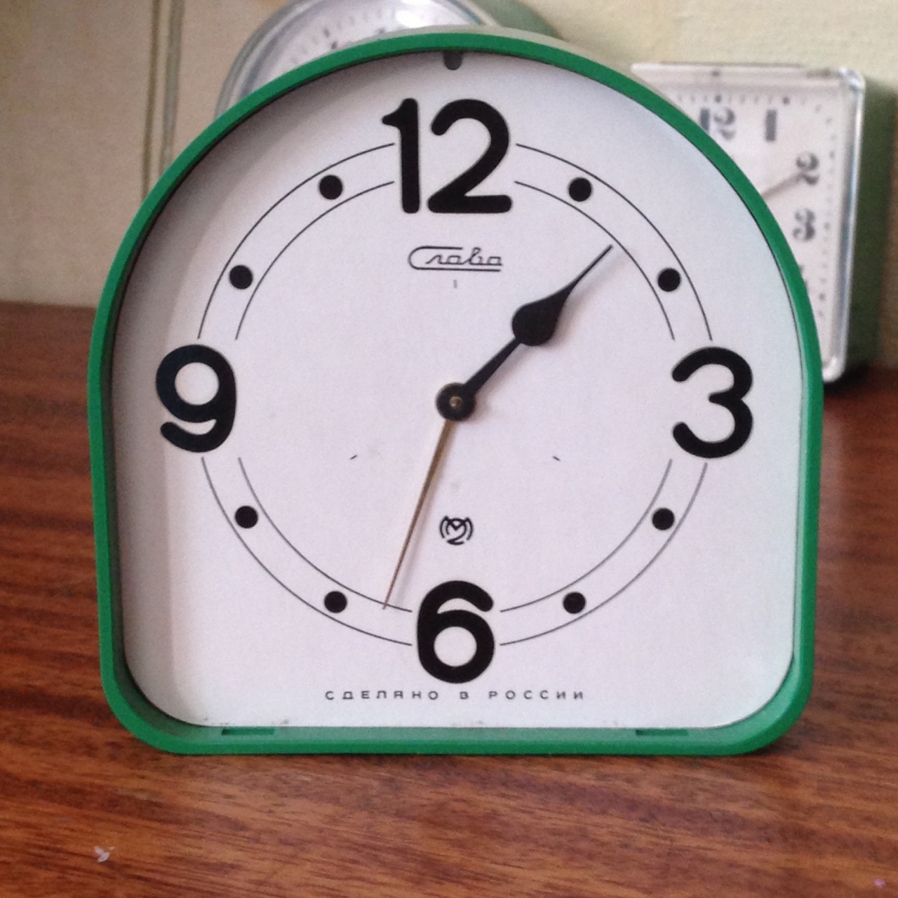

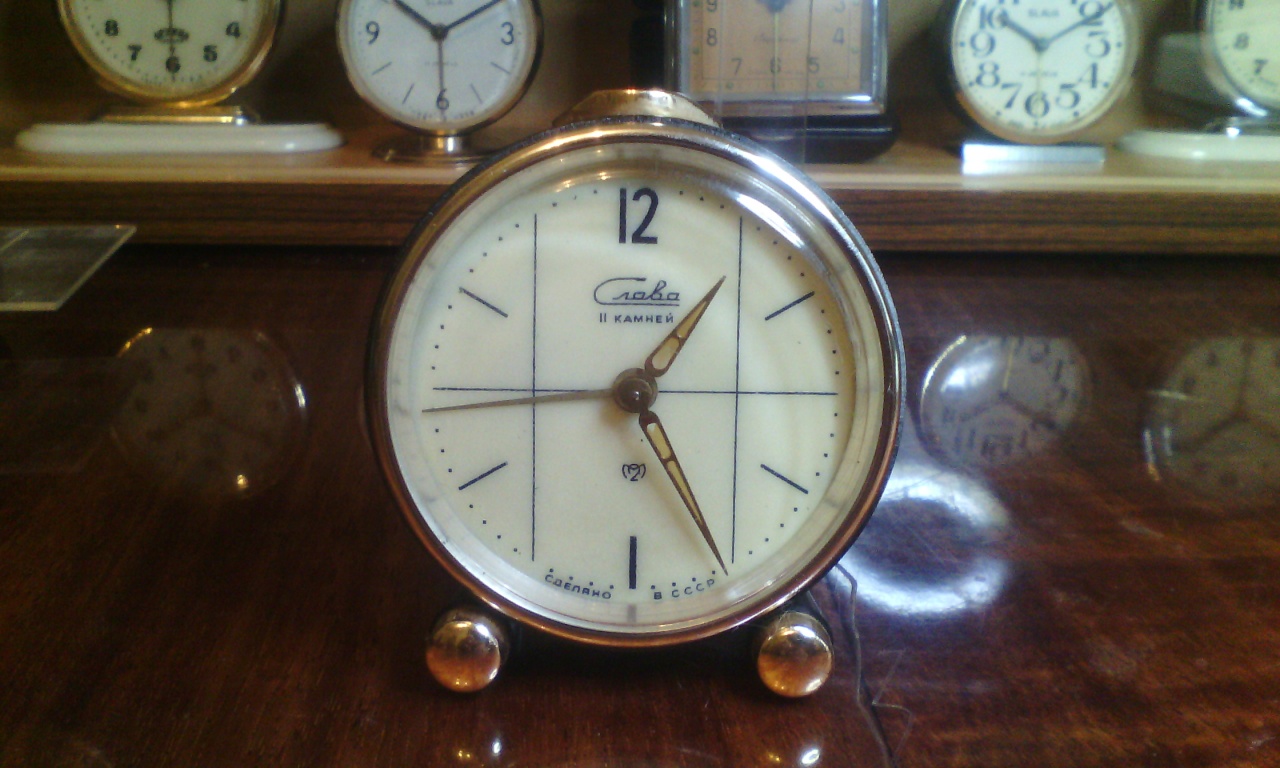

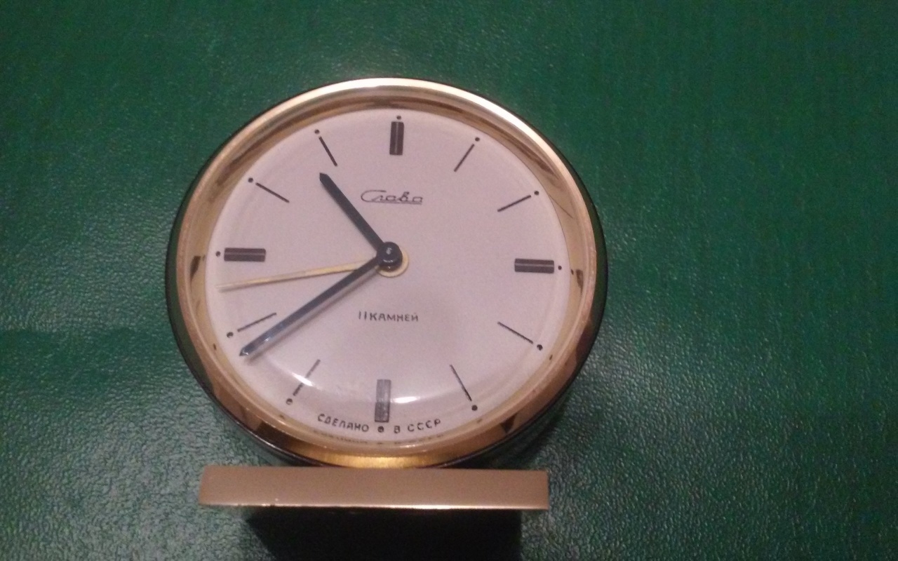

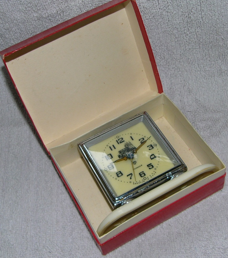

Будильник Слава

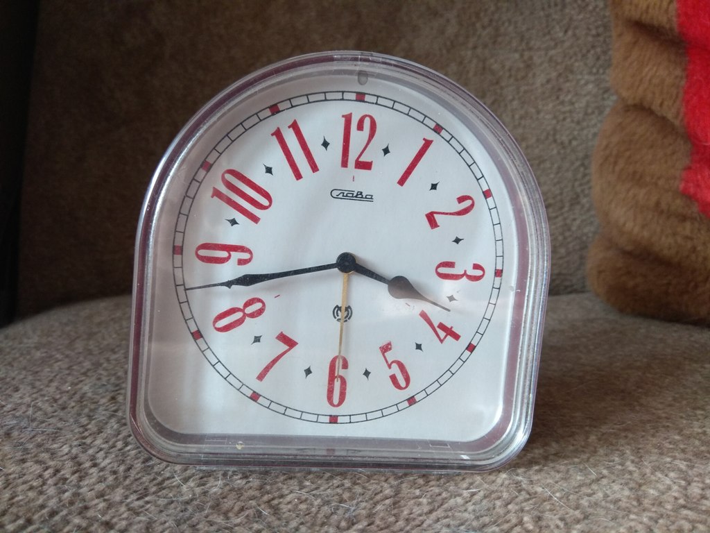

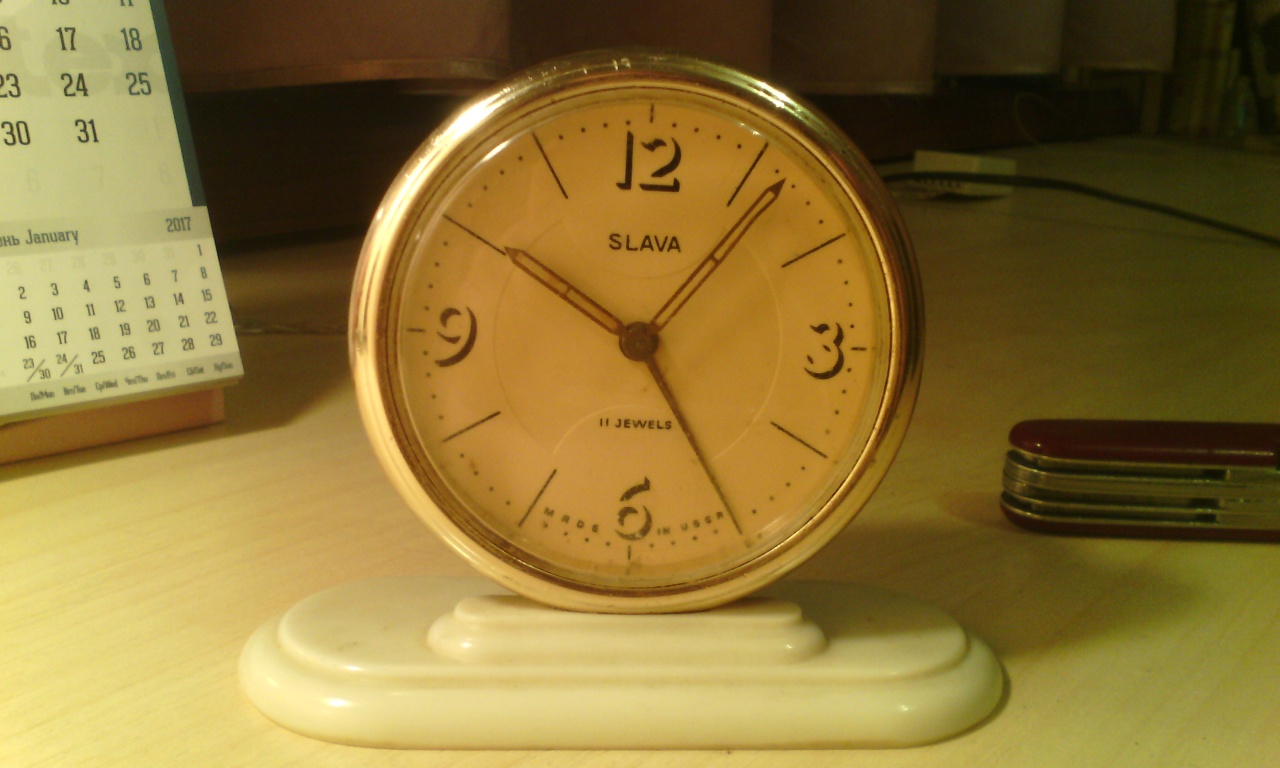

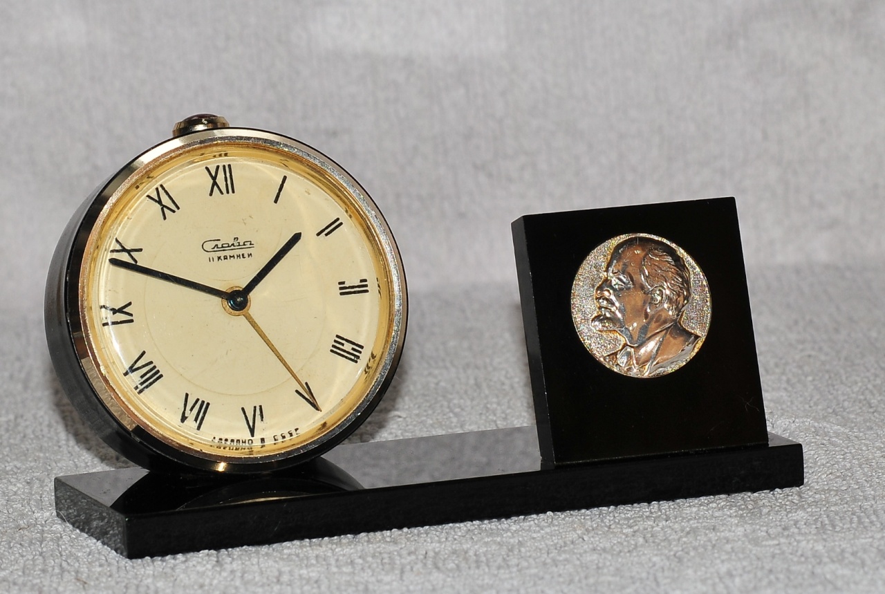

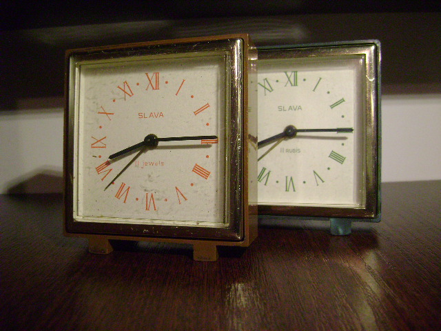

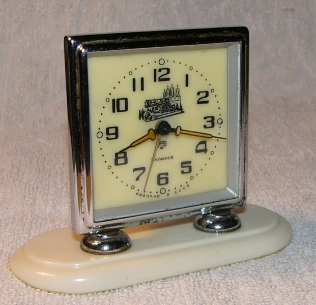

Здравствуйте, уважаемые участники форума. Хочу поинтересоваться каков запас хода в представленных часах "Слава"?
ID:	1626213   Нажмите на изображение для увеличения

Нужно их заводить каждый день в одно и тоже время, иначе от одного завода идут 36-40 часа.

40 часов крайне редко, обычно 32-36 часов.

Сообщение от forlan007 Посмотреть сообщение
Будильник - чтоб будить. Обычно - утром. Запас хода до срабатывания боя - максимум 11,5 часов. Этого вполне достаточно, т.к., обычно, сон продолжается не более 8 часов.
Ход и бой заводят вечерком - утром будильник звонИт. И т.д.
А, чтобы пользоваться этим как обычными часами, предусмотрен запас хода заводной пружины более суток, чтоб заводить разок в сутки. Да еще и с 8-10-часовым запасом. Итого - чуть более 32 часа. а именно:
"Слава" часы - будильники механические на 11 камнях, в том числе для незрячих.
5671 Н.1 - механизм будильника механического часов "Слава" с централь­ной сигнальной стрелкой;
средний суточный ход ±120 с/сут;
срок энергетической автономности - 36 часов (по ГОСТ 3145 - 40 часов);
длительность интервала времени подачи звукового сигнала - не менее 20 с, отключение времени включения звукового сигнала от уста­новленного плюс-минус 8 мин;
средний срок службы - 7 лет;
гарантийный срок эксплуатации - 1 год.
Начало производства с 1954 г. Малогабаритные будильники выпускались под названиями Мир, Дружба, Пионер. В 1964 году произошла унификация названий и весь модельный ряд стал выпускаться под наименованием "Слава"
Основные варианты внешнего оформления - http://slava.su/katalog-chasov-slava...budilniki.html .
См. также "ГОСТ 3145-84 Часы механические с сигнальным устройством. Общие технические условия" http://www.internet-law.ru/gosts/gost/12867/ .
С уважением, А.Малышев

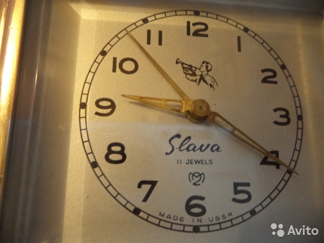

Если досконально хотите разобраться в вопросе по будильникам СЛАВА.
Поизучайте вот эту тему http://forum.watch.ru/showthread.php?t=28596
Она ,правда, сильно разрослась, но по будильникам пр-ва 2МЧЗ на калибре
5671 там очень много интересной информации .
Кстати описанный выше калибр 5671 Н.1-это жуть жуткая,
механизм стал наполовину пластмассовым и лишился почти всех камней.
Что то не верю я, что такой механизм 7 лет продюжит, а вот классический
5671 на 11 камнях у людей многие десятилетия работает.

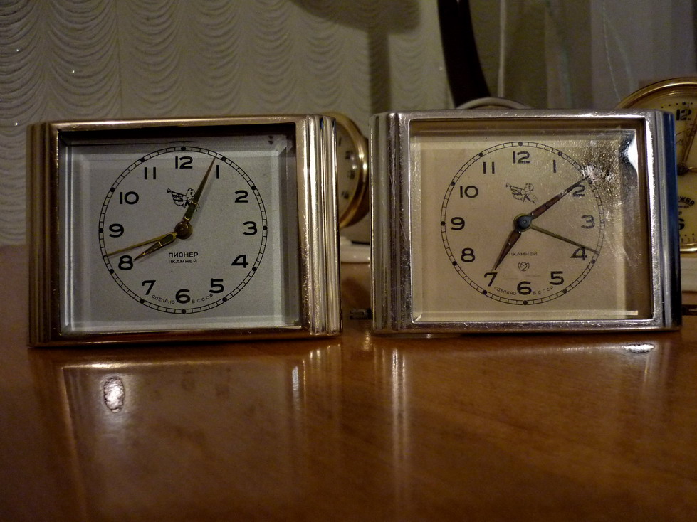

Экземпляр который показал топикстартёр это SLAVA типа ПИОНЕР.
ПИОНЕР начали выпускать в честь 30-летия пионерской организации-1957г.
Первые экземпляры имели на циферблате изображение горниста и надпись ПИОНЕР, Сделано в СССР ,
стрелки и точки-индексы на циферблате были покрыты светомассой.
В 1961г вместо светомассы окна стрелок стали заполнять лаком,с цифера светомасса,соответственно, тоже исчезла.
Надпись ПИОНЕР также была ликвидирована, вместо неё появилось лого 2МЧЗ.
В 1964г горнист с циферблата исчезает, вместо него появляется кириллическая надпись СЛАВА.
В дальнейшем латинская SLAVA сменила кириллическую.
В 70х Пионеровские стрелки были заменены унифицированными палочками.
Выпуск в этом форм-факторе был прекращён , вероятно. в середине 70х.

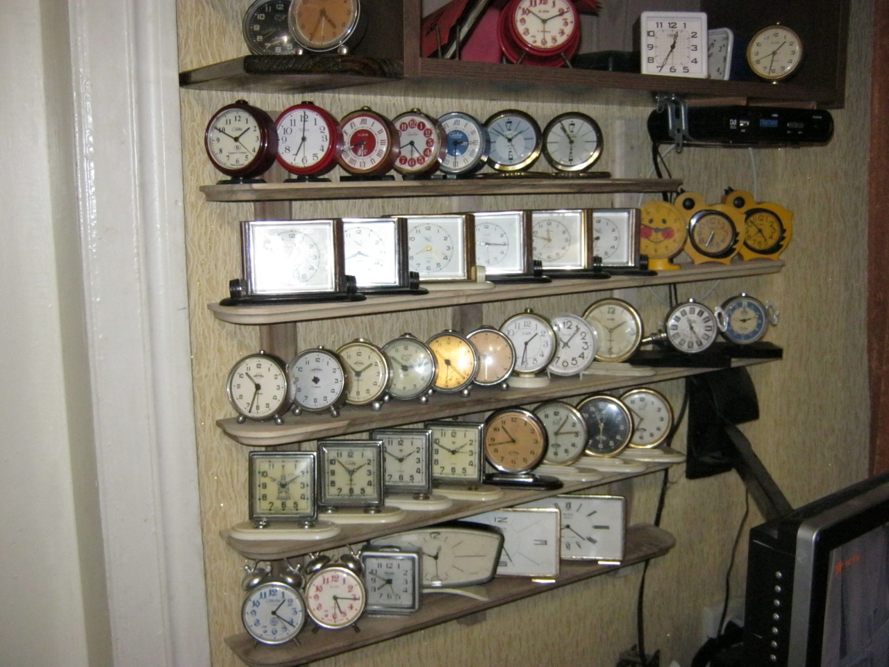

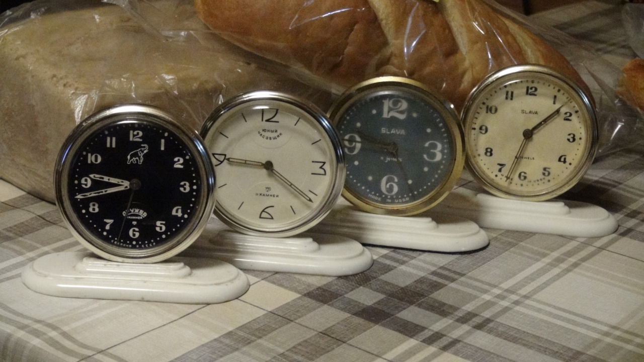

Хочу поделиться картинкой ветрины в магазине часов.

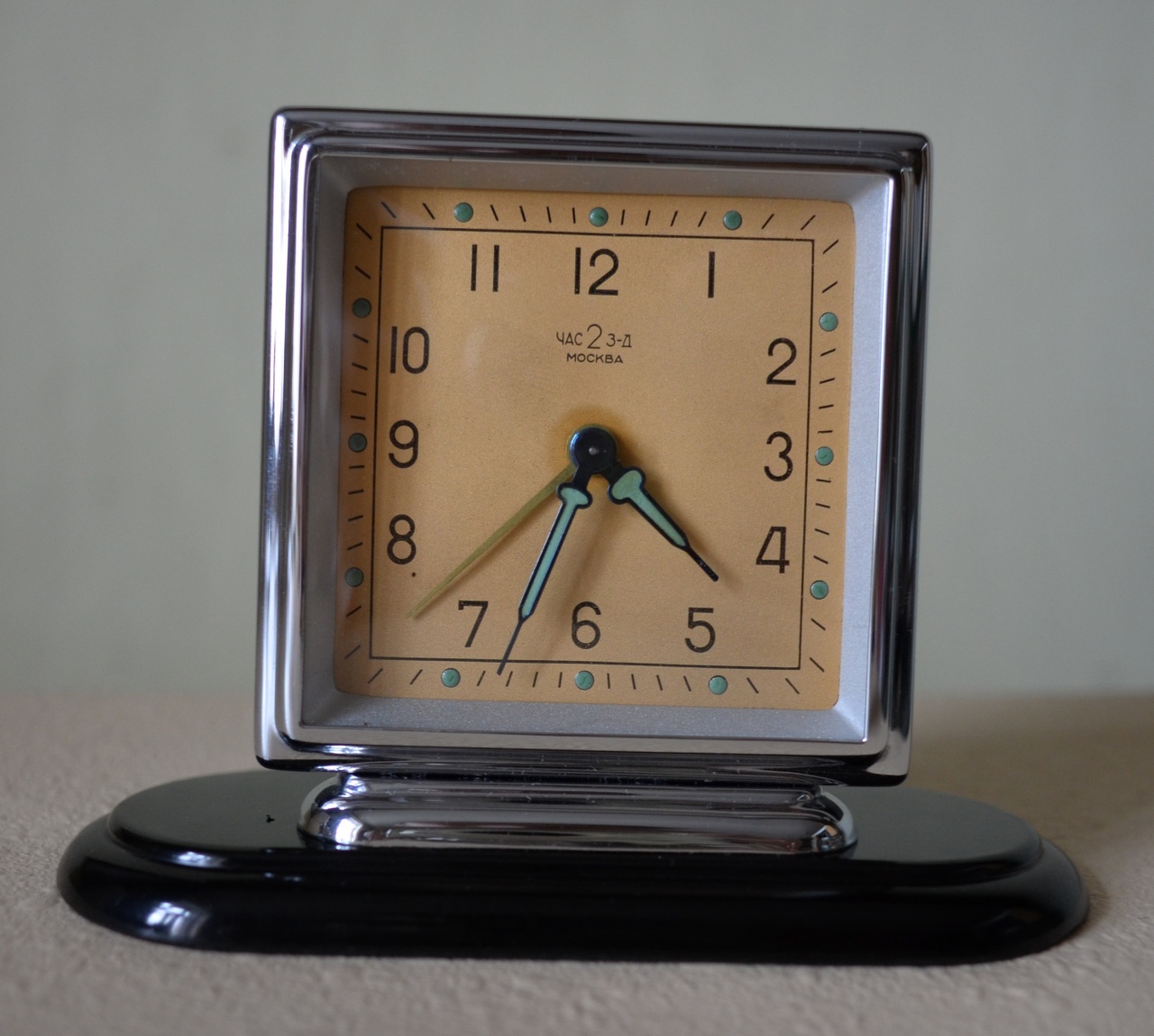

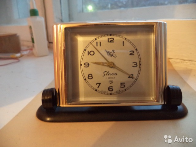

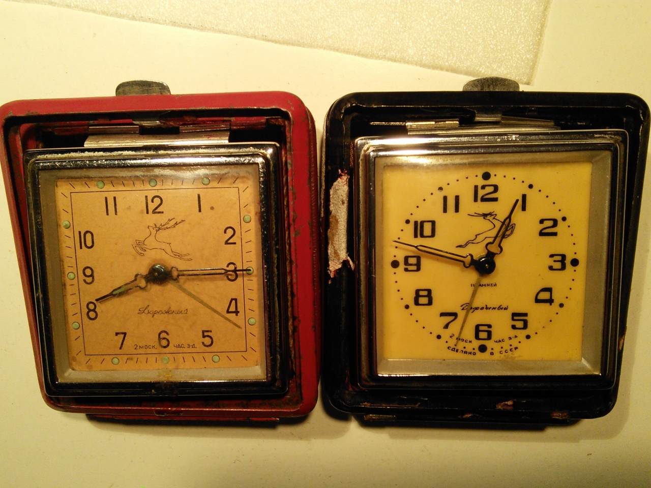

Кстати, будильник под № 6 никто живьем не видел. Видать, в серию не пошёл...

Я видел , правда только раз и у знакомых в Москве - дорожный и в таком кожаном раздвижном футляре. О серии не скажу - не знаю.

Будильника такого и его фото не видел ни разу, а вот фото будильника с крышкой 21Б, где-то в архиве есть.

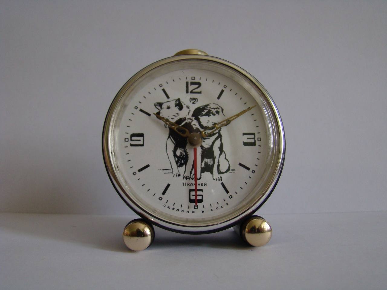

Хочу ещё поделиться фотками того, что есть у меня и того, что я нарыл в инете.
------- ДОБАВЛЕНО ЧЕРЕЗ 16 МИН --------
И ещё немного
