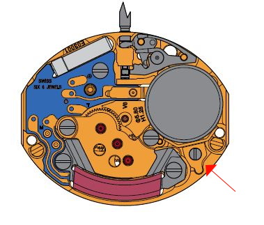

деталь к E03.001
Проблема решилась прикосновением паяльника к контактной площадке вывода катушки. Не знаю, это ли помогло или просто совпадение, но часы пошли.
Но возникла проблема: сдуру решил поставить другую батарейку и потерял скобку, что подпирает батарейку (на рисунке) вместе с винтом. Винт нашел, а скобку никак. В часовом ателье предложили механизм на заказ, со всеми прелестями такого решения. Думаю, в других будет такой же ответ. Да и жаль будет портить новый работающий механизм из-за маленькой детали.
Может быть у кого завалялся неработающий и ненужный механизм E03.001? Напишите, плз в лк. Естественно, не безвозмездно.

Сообщение от uruk hi Посмотреть сообщение
А что мешает к этому же винту прикрутить скобу в виде _Г ? Заодно и батар. прижмёт ! Я так понял, "+" сверху ?

Сообщение от WYBORG Посмотреть сообщение
Мешает то, что Скорее всего, там ничего более не поместится! Иначе крышка не закроется. Применить более тонкую -не получится в виду отсутствия таковой! Туда идет 335 или 512.. Она и так самая тонкая.
Лучший выход -это найти новый кламп. Или изготовить боковой ,похожий на оригинал.

Сообщение от Odissey Посмотреть сообщение
Я так понимаю,там ещё есть пластиковая обойма для механизма ? Или без неё ? Значит,если она есть,то место найдётся. Тем более, я не предлагал делать типа из рельса,а взять что-то из часового/электронного,пружинящего,тонкого.

Сообщение от Александер Посмотреть сообщение
Артикул утерянной детали: WM-ETA-E03.001-4400 (ETA-E03.001-4400)
Вбейте в поиск и купите.
В нашей стране нашел лишь один магазин, предлагающий эту деталь, но только регистрированным юридическим лицам (полагаю, жители форума-профессионалы его хорошо знают), к каковым я не отношусь.
Купить за рубежом - сложно и долго
Это план D. Взять из любого кварца держатель с отверстием и гнуть. Но каждый раз, как взгляд упадет на часы, осознание будет бесить...
В механизме не проставки, есть широкая каучуковая прокладка по форме корпуса, достаточной толщины, чтобы внедрить инородное тело.
Берёте стрелку от наручных часов,в отверстие- винт, гнёте как Вам надо,отрезаете лишнее- вот и контакт ! Удачи и с НГ !
