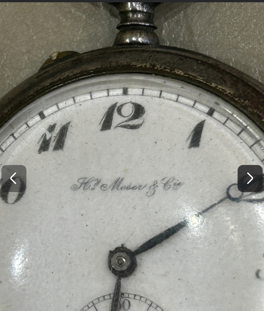

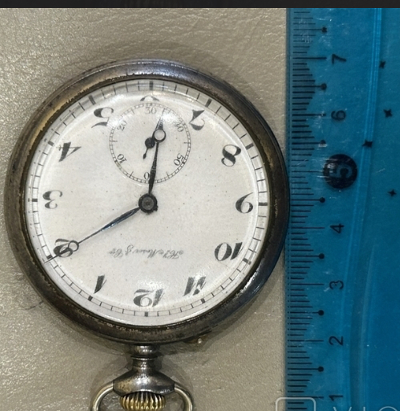

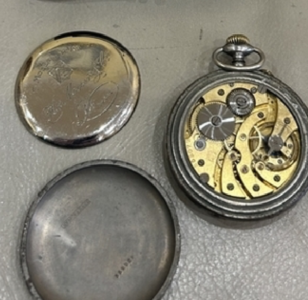

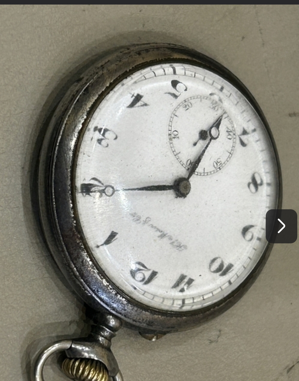

Здравствуйте, уважаемые участники форума!
Я только начинаю увлекаться старинными часами, поэтому опыта в этой области у меня пока нет. Недавно у меня появилась возможность приобрести часы, и, возможно, сыграли свою роль магнитные бури Я приобрел эти карманные часы от H. Moser & Cie (смотрите фото). Очень хотелось часы с историей, и эти привлекли меня своим видом.
Знаю что тут вся ветка в Moser, но были именно эти а не Зенит
Часы в рабочем состоянии, но планирую сделать им репассаж у мастера. Также хотелось бы привести в порядок корпус.
Очень хочу узнать о них больше:
1. Какая их возможная дата выпуска?
2. Имеют ли они ценность с точки зрения коллекционирования?
3. Какое место занимают такие часы в иерархии H. Moser & Cie?
4. Какие детали и особенности следует учесть при реставрации?
Буду рад любой информации, советам или рассказам. Спасибо заранее

сначала набрать в поисковой строке - сортность механизмов часов Г. Мозер. потом, вторая ссылка сверху - МОЗЕРЪ — German242 база знаний...
по корпусу. зачищаете мягким образивом, полируете. затем, по инструкции жидкости, для чернения оружейных стволов (продается в охот магазинах).

1.Мозер,КМК, не вел учет по годам выпуска,как,например,Зенит.
Во всяком случае,подобных таблиц в широком доступе не встречается и при обсуждении форумчанами в более ранних темах не припомню,чтобы таковые упоминались.Есть отдельные коллекционеры,которые ГОДАМИ собирают информацию про Мозер и по косвенным признакам(наградные надписи на крышках с датами вручения за особые заслуги) складывают по крупицам статистику по годам выпуска.Возможно,кто то откликнется.Например,наш коллега из Дубаи-Москва.
2.Для кого как. Для Вас -да(раз купили).Для коллекционирующего Буре или(к примеру) для коллекционера часов со сложными,интересными и необычными мехами - нет.
3.В иерархии Мозера Ваши занимают низовую нишу,КМК.
А как Вы хотели? Что в них уникального? Сложный редковстречающийся механизм?Нет.Интересный корпус в серебре с 3-мя крышками? В золоте? Инкрустирован? Нет. Часы принадлежали царствующим особам или их приближенным? Сильно вряд ли. Ну и т.д.
Мозер выпускал такие тысячами,и это одни из них.Просто часы.Рабочие,циферблат без утерь - и хорошо. Но говорить об иерархии,сортности...Рядовые часы.У меня такие есть.И не только у меня.
4.Это Вам часовой мастер скажет.
Все вышесказанное- сугубо личное мнение.

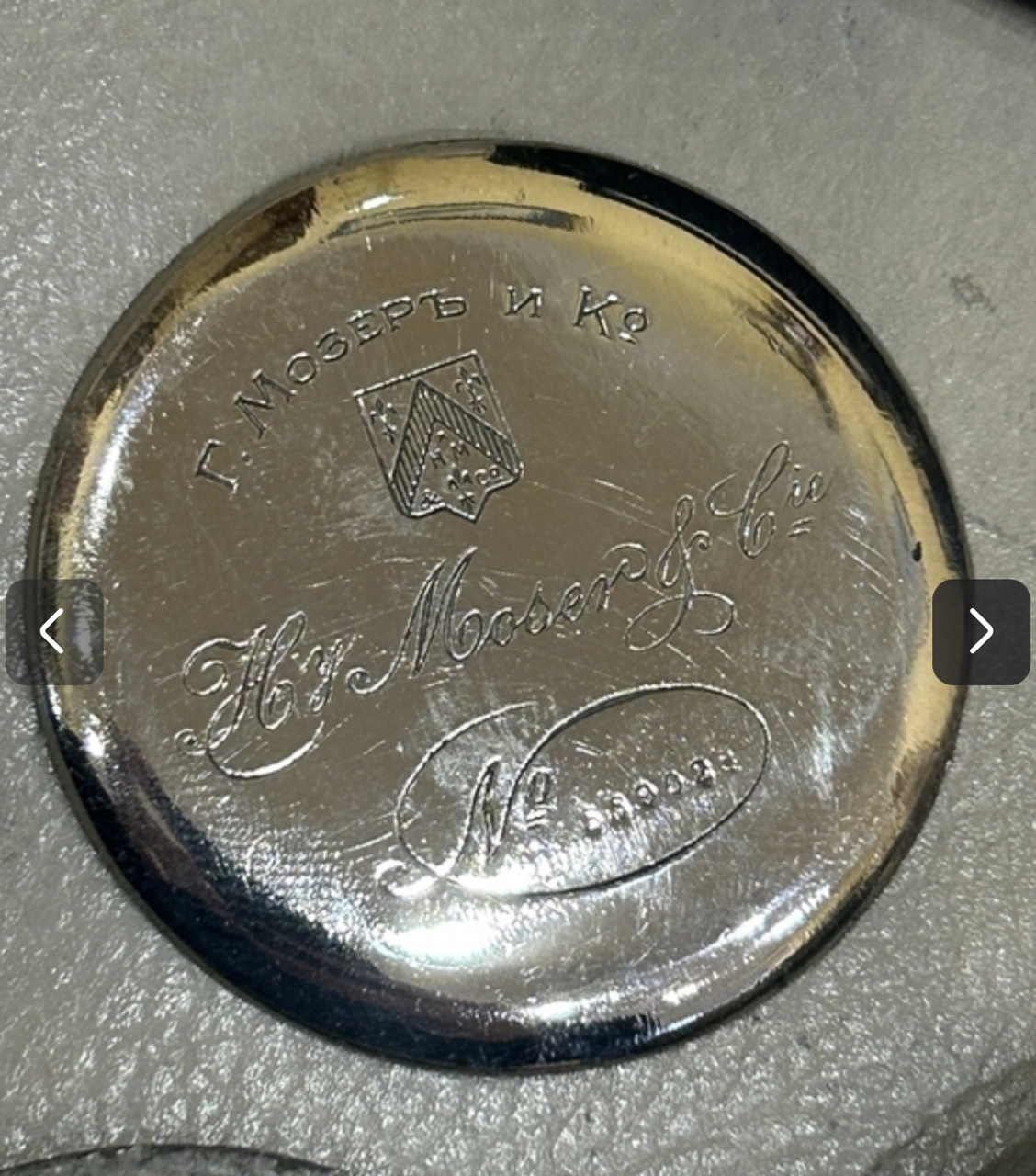

На пыльнике ваших часов содержится два мозеровских логотипа... Один из них на русском. Согласно данным ресурса https://mikrolisk.de/ именно этот логотип зарегистрирован в качестве торговой марки в Швейцарии в 1913 году. Поэтому примерный период выпуска часов с 7.03.1913 по октябрь 1917 (?)
Кнопка-поддавка для перевода стрелок в 1913 году была характерна и для часов П.Буре.

Там на крышке такое клеймо
Или я что то не так понял?

На ваших watch русскоязычный логотип " Г.Мозеръ и Ко" указан на внешней части пыльника ( внутренняя крышка, предназначенная для защиты механизма), а на clock он изображался прямо на циферблате. Именно этот логотип был официально зарегистрирован в 1913 году в качестве еще одной торговой марки.
