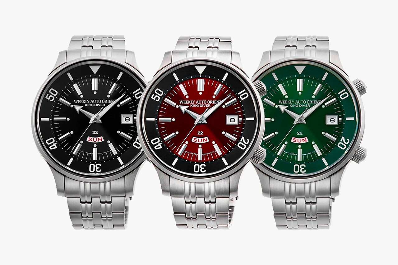

Как думаете, реально как от отключить функцию вращения безеля верхней головкой? Проблема в том, что верхняя головка не закручивается и из-за этого проблема....
Головка перевода безеля, живет свой жизнью, чуть обо что то дотронется и он поехал......., меня это раздражает.
Хотелось бы выставить его ровна на 00-00, и отключить..., что бы он больше не крутился.
Как думаете возможно, без потере герметичности часов?
Фото из инета, для понимания о каких часах идет речь.

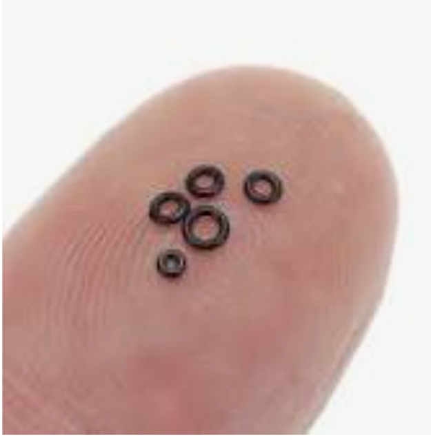

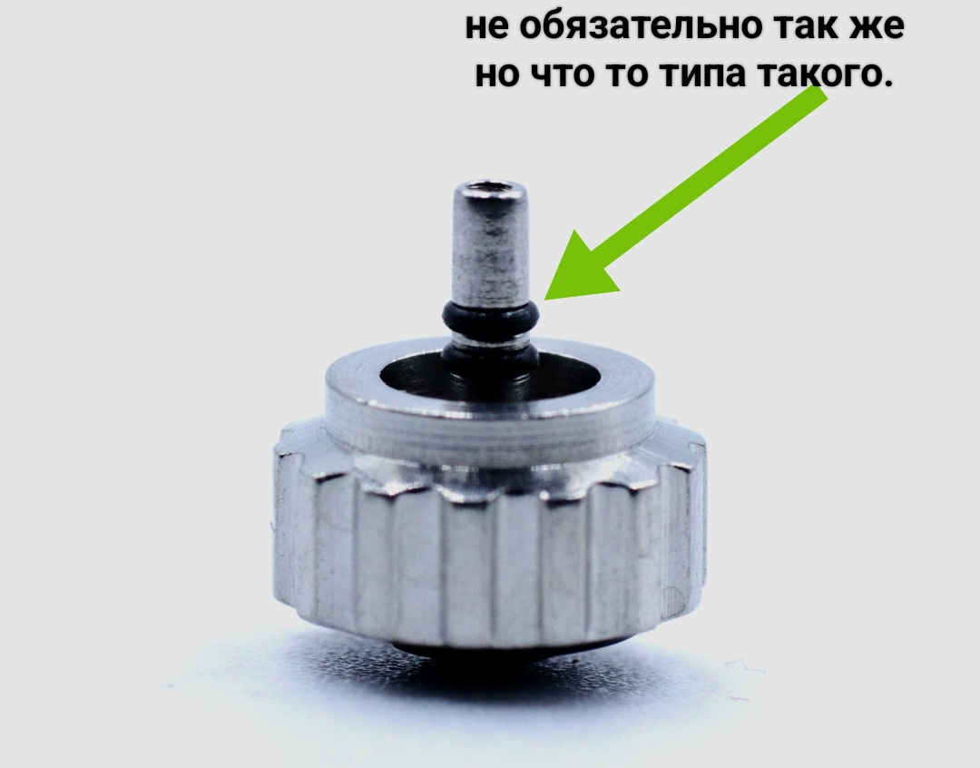

Чинить часы по фотографии занятие ещё то ,но я бы посоветовал попробовать либо с тредлоком либо с О-рингами (просто не знаю как то и другое по русски),
если бы вы дали макро фото при вытащенной заводной головке ,вам бы дали точный совет, по мне ковырять внутри снимать и приклеивать действенно,но не очень хорошо ,а вот усилить фрикционное воздействие на ЗГ ( плюс повысить водонепронецаемость) и есть ключ к этой проблеме.

Только сейчас понял ,что вы в часы лезть опасаетесь и то что БГ ( безельная головка,привет WYBORG ) не отщелкивается на одну позицию,что конечно дико дёшево для Ориента , но это же дало понимание, что для водонепроницаемости они тупо использовали систему резинового кольца ( трение -фрикция) как на фото ,резинка стерлась либо что то ещё и как следствие мы имеем свободно гуляющий безель при легко поворачиваемо головке, поэтому ,если хотите не "рукожлпить" ,но реально устранить проблему,то только вскрывать и менять прокладку,кстати это не страшно если у вас есть чем вскрыть и силикон чем смазать все прокладки перед закрытием.
