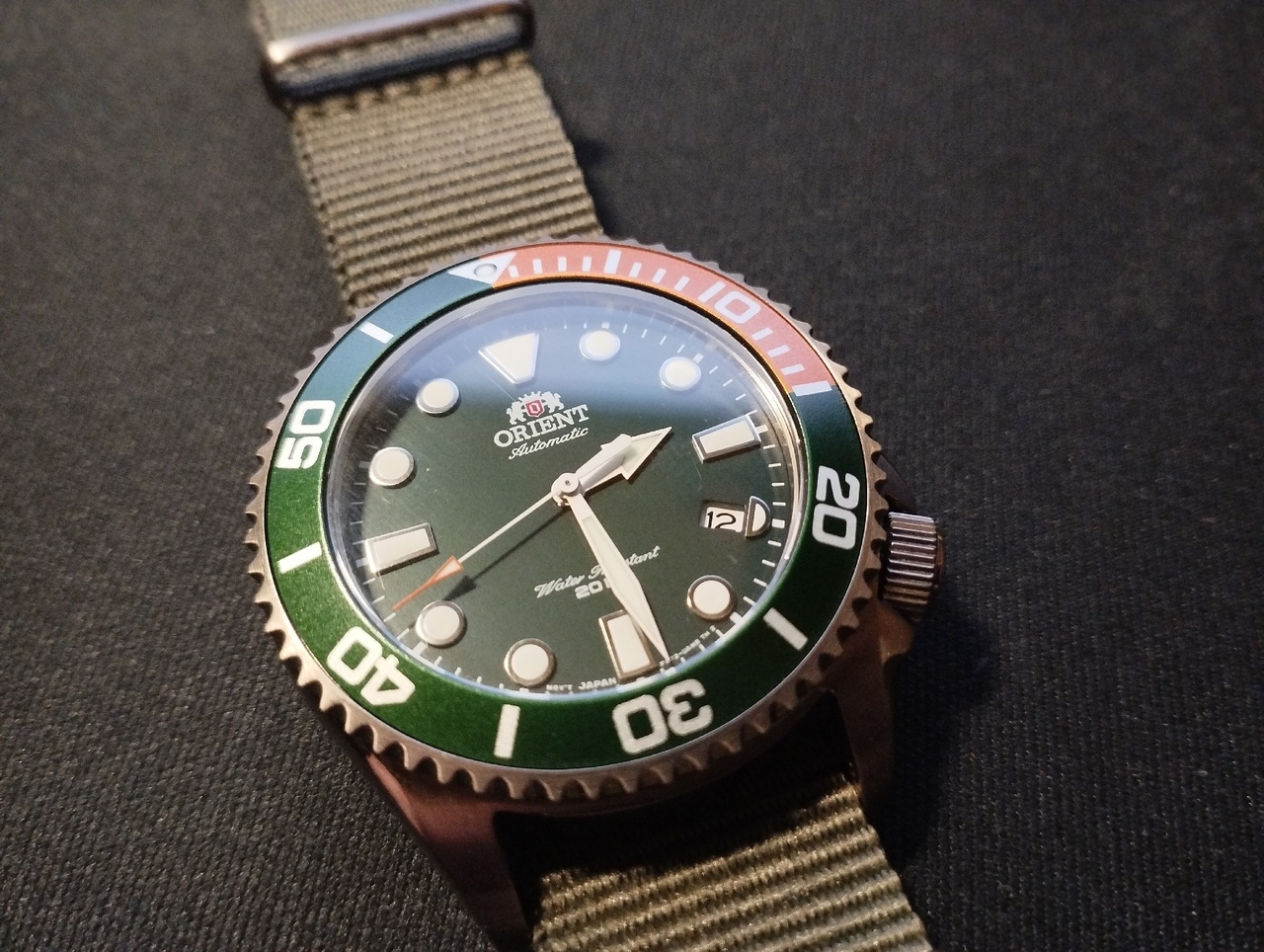

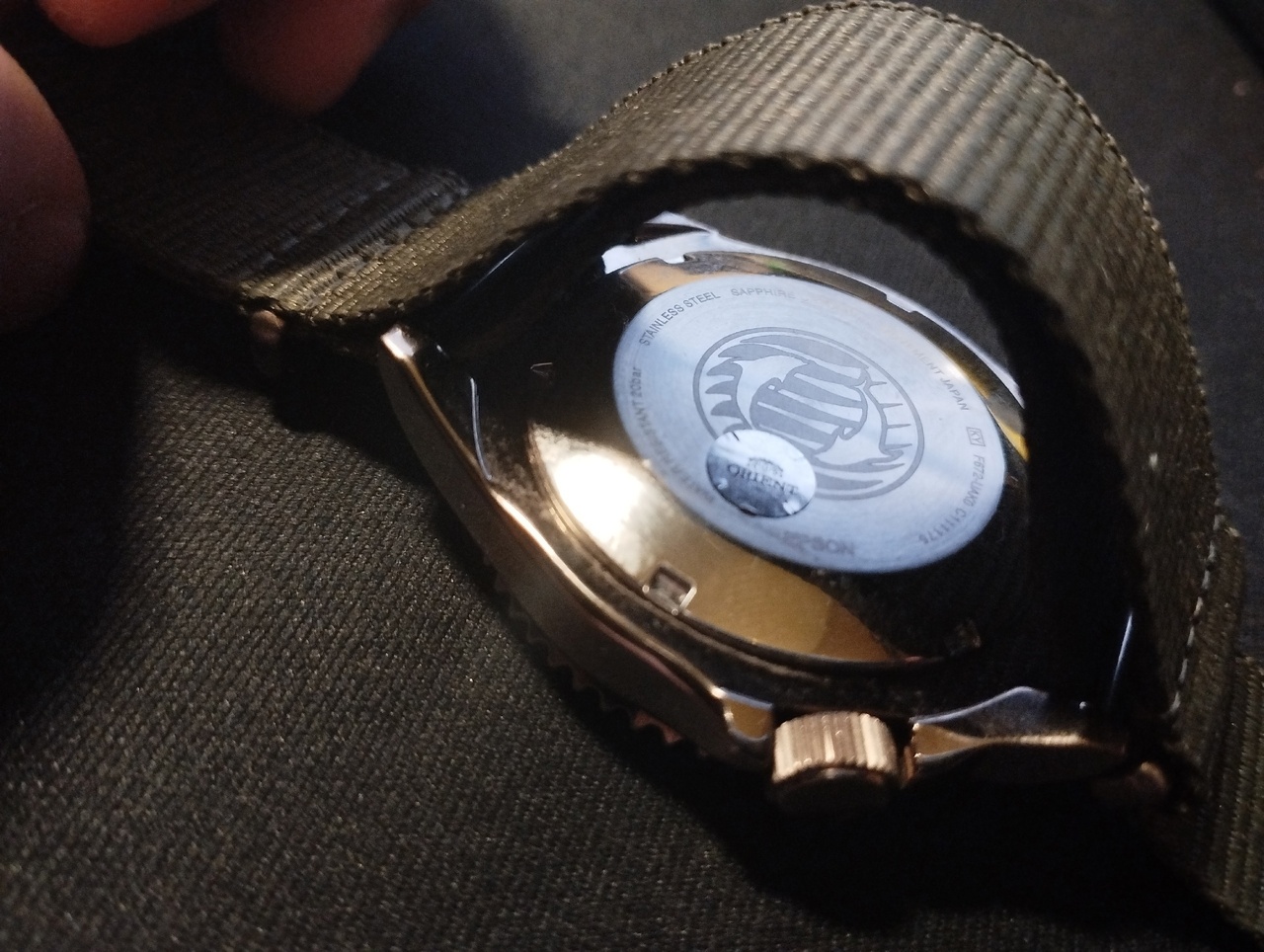

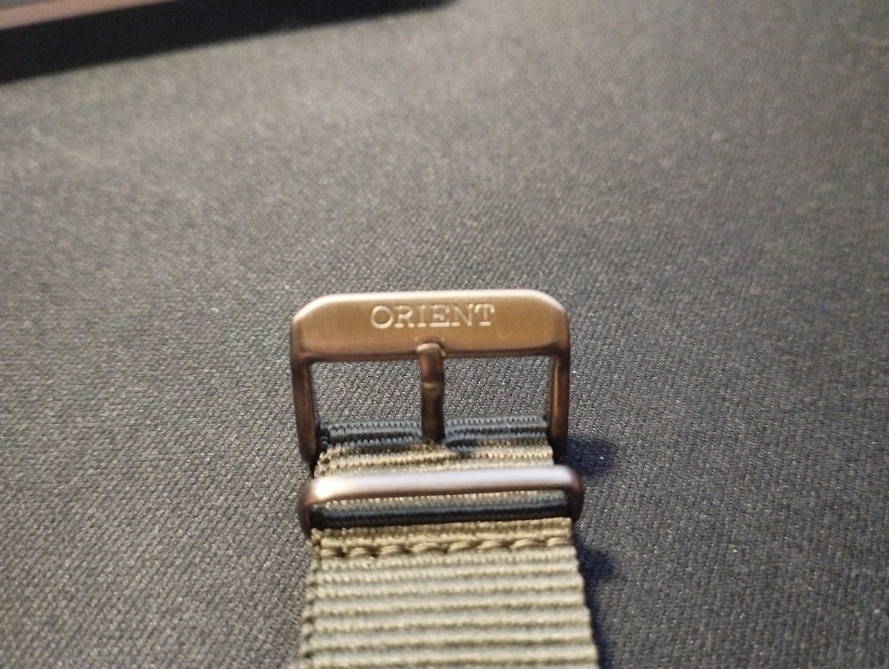

Сообщение от sadsong Посмотреть сообщение
Покажите фото, можно будет определить оригинал..
Я уже немножко покопался в теме и в принципе комплектация и сами часы никаких вопрос не вызывают, все как должно быть, ощущение добротной вещи.
