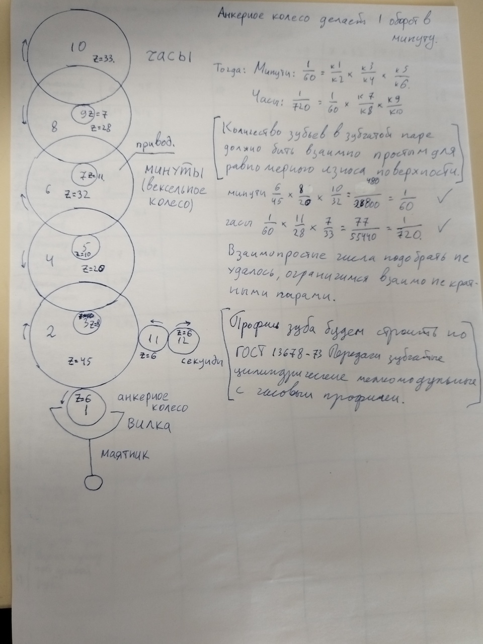

Господа, добрый день.
С юных лет хотел спроектировать часы. Но каких-то пошаговых руководств не нашел. Поэтому решил описать свой путь в этой теме, может быть он вдохновит еще кого-нибудь. Ну и конечно задавать здесь вопросы, без этого думаю не обойтись.
Поехали .
Первое что я сделал определился, что часы будут маятниковые с гирями. Потом переведу на пружинный двигатель с ограничителем завода.
Затем определился с кинематикой. См. вложении 1.
Потом я решил определить геометрические размеры шестерен, но тут дела пошли не так гладко. Мои цифры не совпадают с указанными в ГОСТ (там правда довольно странно, разные шестерни, содержат одинаковые значения некоторых размеров, которые по формуле должны быть разными, таблица 6).
Мой расчет для шестерни с 10 зубцами в приложении. Прошу помощи определить, что я делаю не так? Расчет из ГОСТ в таблице 6.
Так же очень интересует таблица 5 в ГОСТ, почему не все данные в таблице?
