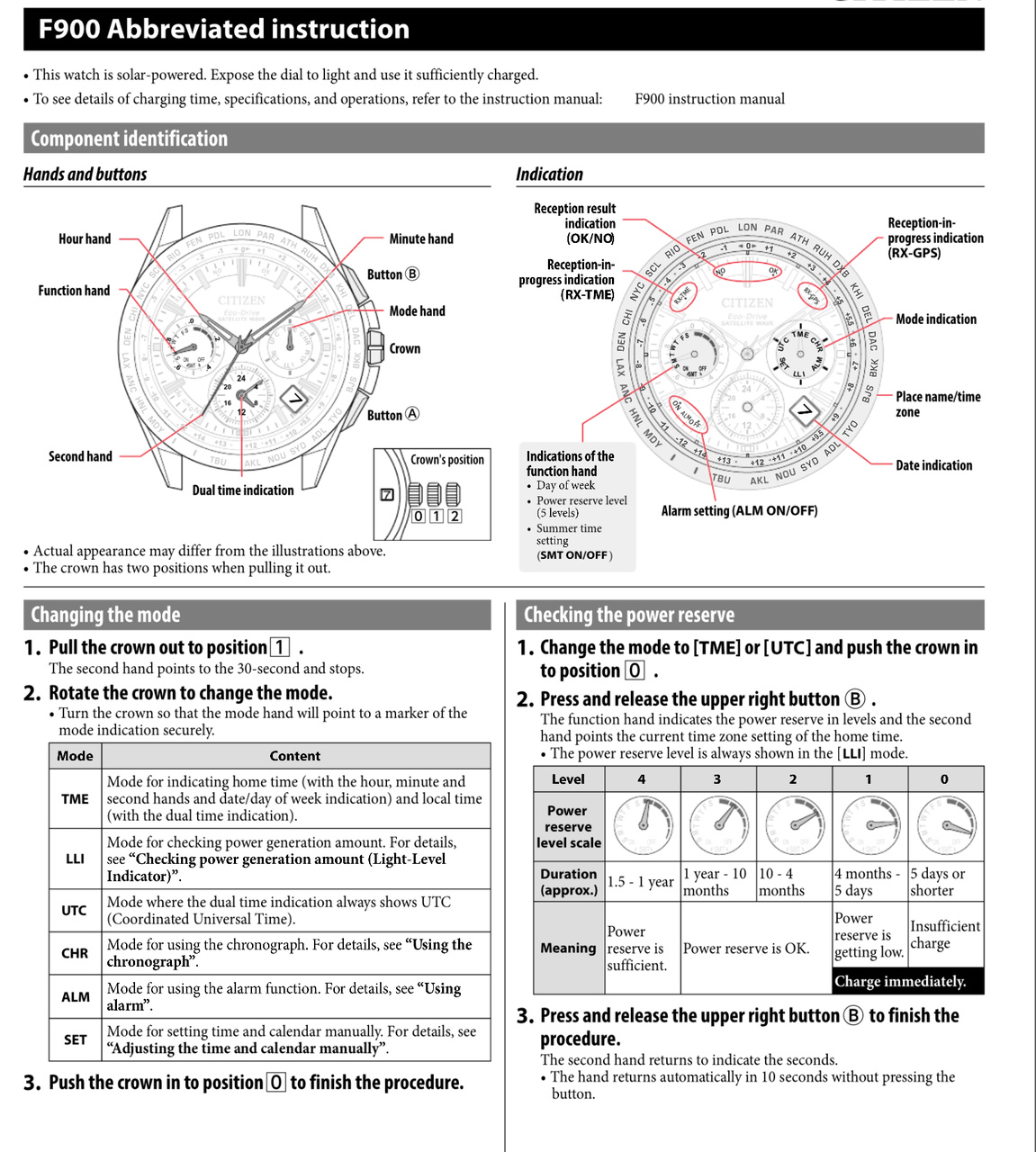

Видимо у вас стоит UTC режим, нужно поменять его на TIME.
Смена режима.
1. Вытяните заводную головку в положение 1. Секундная стрелка указывает на 30-секундный отсчёт и останавливается.
2. Вращайте заводную головку так, чтобы стрелка указывала на маркер Time.
3. Толкните заводную головку в положение 0, чтобы закончить процедуру.

В таком положении (Time)будет показывать или будет меняться текущее время на основных стрелках, а на дополнительных (маленьких), что на 6 часах все также показывается время UTC. А я хочу другой часовой пояс установить на малом циферблате

В режиме TIME вытягиваете заводную головку в положение 2, затем нажимаете верхнюю кнопку В и вращением заводной головки выбираете нужное время. Если ещё раз нажать кнопку В, то можно менять основное время. После установки нажмите на заводную головку, чтобы перевести её в положение 0.

О, Господи! Вы мой спаситель! От души, спасибо большое Вам!
