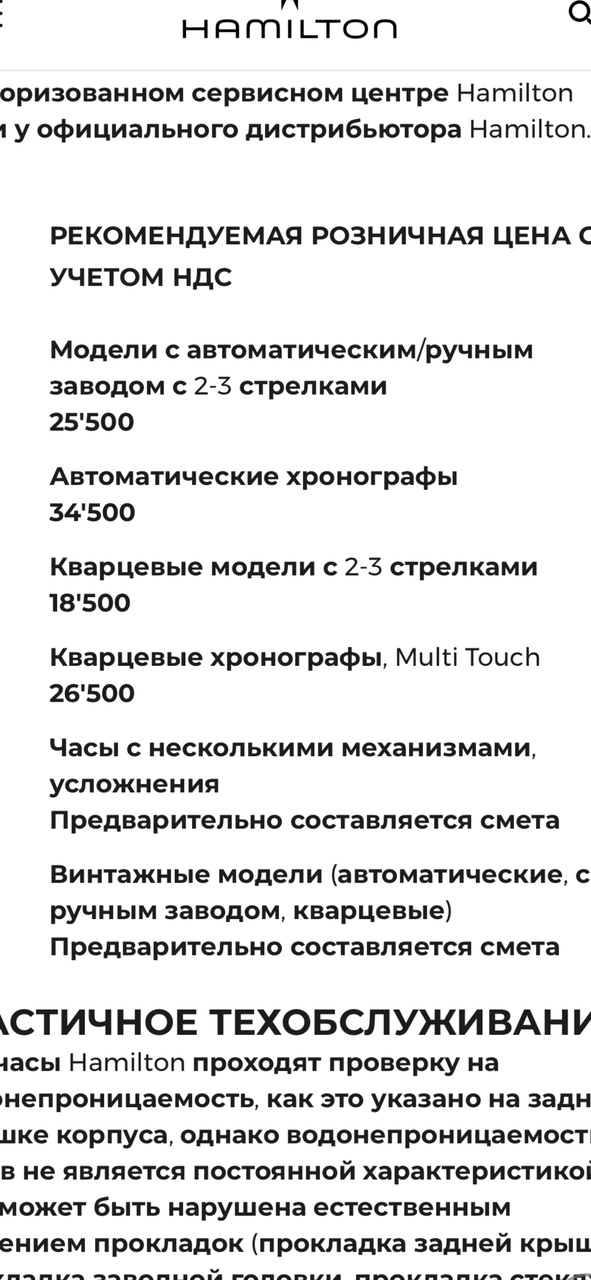

Сообщение от Laureus Посмотреть сообщение
Стоимость сервиса базового ручного механизма ниже, чем базовой механики с автоподзаводом. Всегда. И у всех.
Я тоже так думал, а потом меня сбила с толку вот такая картинка ниже. Хамильтон указывает одинаковую сумму за модели с ручным/автоматическим заводом.
Значит у частников можно требовать скидку)
