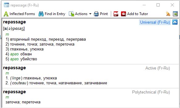

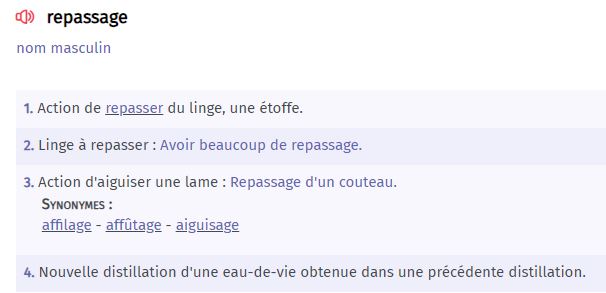

Сообщение от Levik11 Посмотреть сообщение
чем сей Репассаж отличается от обычной разборки смазки
Вероятно, этим
