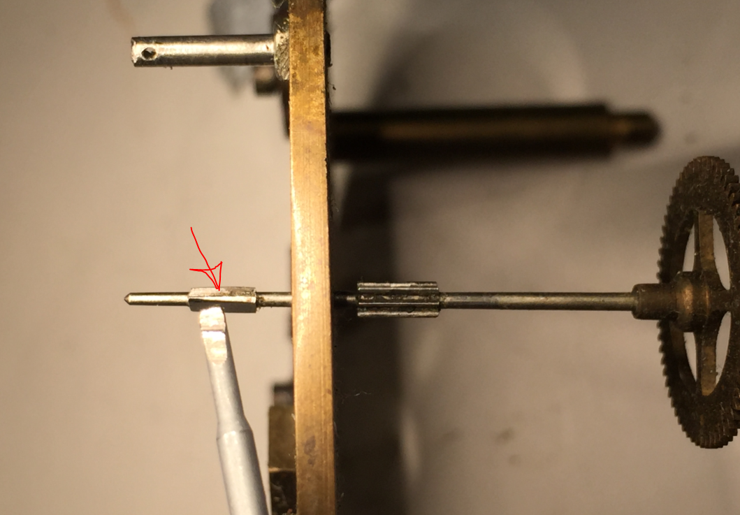

Добрый день Господа.
Я идиот. Смыл в канализацию вал ветрянки.
Может есть у кого то?
Или вал, или ветрянка, или одно из двух колёс?
Трибы у них подходят...

я вот не до конца понял - что это за вал, так как на картинке Вы обвели ось колеса перед ветряком
хотя понял...
хотите снять колесо с предпоследнего вала
Александр

Сообщение от Alex2051 Посмотреть сообщение
хотя понял...
Он уже всё снял, и потерял вот эту часть.
Она незамысловатая - есть варианты её сделать, при желании.
Также, её можно было и не снимать так как чистится эта ось и отверстие легко и просто. Конечно нужна осторожность, дабы не погнуть или сломать, но это надо постараться.
Во многих случаях больше шансов наломать дров снимая её, так как часто она туго сидит.

PoljotNormalnij, да нет, ветрянка.
Диам. триба около 2мм, семь зубьев, сама ось 1мм, цапфы 0,65мм...
Токарный в Китае, цапф машина в дороге...
И так хотелось собрать...)))

Сообщение от MishailSSW Посмотреть сообщение
этими инструментами и близко не подойти к изготовлению нового вала, а еще нужно правильное железо, умение его потом закалить, отпустить и отполировать все это хозяйство... Если кто-то на такое способен в наше время, то вряд ли он у нас тут на форуме есть...
