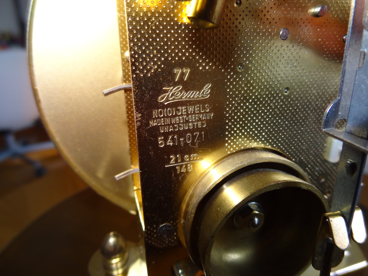

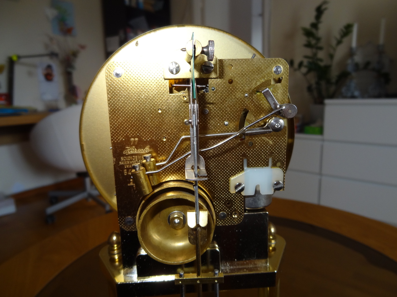

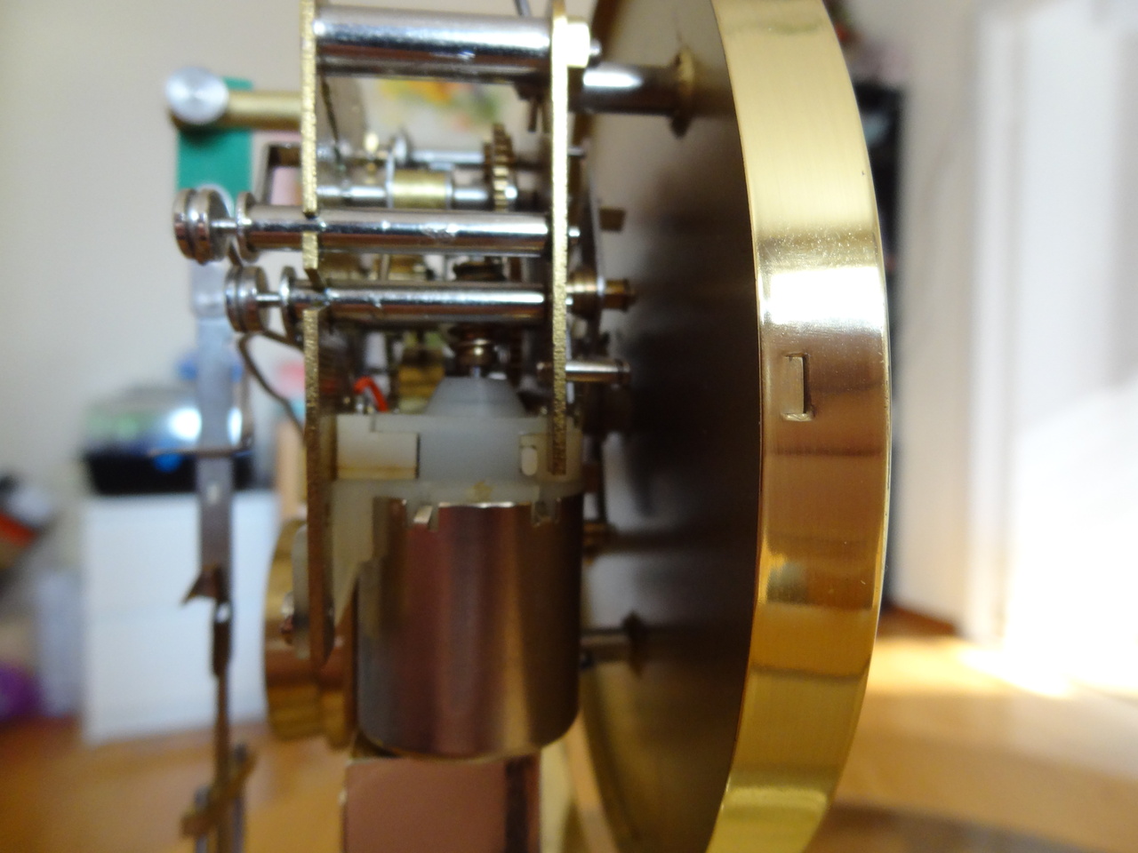

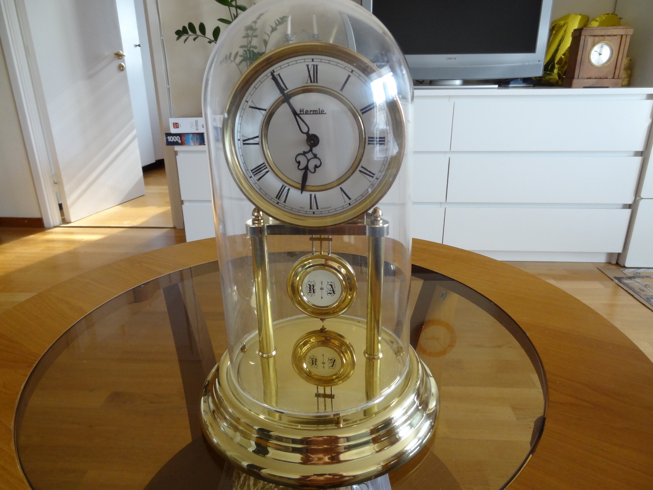

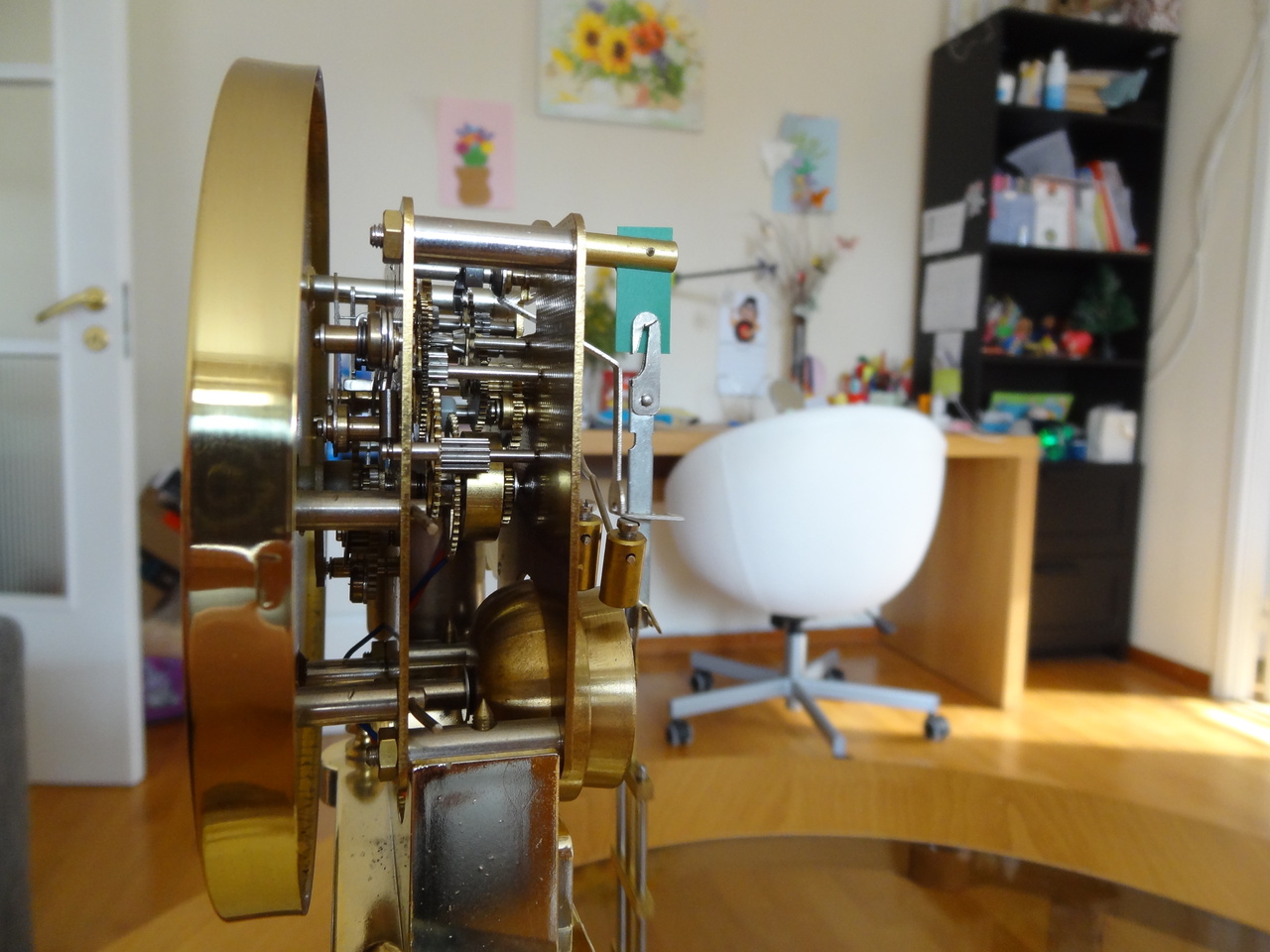

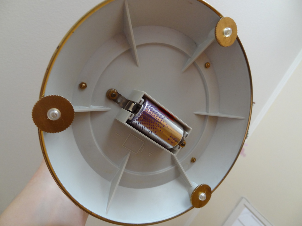

Всем добрый день! Недавно появились у меня часы Hermle. К сожалению не на ходу, но признаки жизни подают (две-три минуты походят и останавливаются). Не могу понять за счёт чего должен работать механизм. Батарейку заменил (она питает моторчик для боя). Проводку проверил на всякий случай. Всё целое. Хочу узнать мнение коллектива о часах и его механизме в частности. Заранее всем признателен.

это механические часы с электроподзаводом
мотор должен заводить и ход и бой.
точнее, при срабатывании боя, мотор включается и вращает колеса боя, попутно при этом заводя барабан хода.
выключатель находится в самом моторе и активируется при осевом люфте вала мотора при изменении механической нагрузки.
https://mb.nawcc.org/threads/howard-...winder.104465/
во первых нужно поставить нормальный пендельфедер вместо зеленой бумажечки.
и как в обычных механических часах посмотреть на выкачку и работу спуска

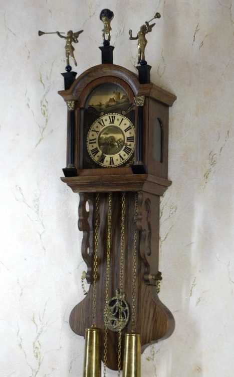

Добрый день.
Подскажите вот по таким Хермеле, номер механизма возможно кто знает...
Нравится корпус, присматриваю к покупке...)

Старый 12.01.2024, 15:39
Аватар для Сергей Дмитриевич
Регистрация: 21.04.2010
Адрес: Беларусь г. Барановичи
Сообщений: 8,775
Сказал(а) спасибо: 673
Поблагодарили 5,618 раз(а) в 4,006 сообщениях
Сообщение от MishailSSW Посмотреть сообщение
Сочувствую.

Старый 12.01.2024, 15:50
MishailSSW MishailSSW вне форума
Регистрация: 27.03.2023
Адрес: СПб Россия
Сообщений: 262
Сказал(а) спасибо: 95
Поблагодарили 150 раз(а) в 101 сообщениях
Сергей Дмитриевич,
Скучаю и пою,
Весь интернет смотрю,
А сведений про мех не нахожу...)
Не было таких часов, как Ваше отношение, мех знакомый?

Старый 12.01.2024, 17:19
Сообщений: 8,775
Моё отношение к подобным часам мягко говоря, негативное.
Никого не пытаюсь убедить в обратном, это моё СУБЪЕКТИВНОЕ, частное мнение.
Часы этой фирмы, на мой взгляд, низкого качества, неудобны в ремонте.
Стараюсь не брать их в ремонт и даже на профилактику.
P.S. Это как у автоэлектриков к автомобилям французского производства.

Старый 12.01.2024, 20:34
Адрес: СПб Россия
Сообщений: 262
Сергей Дмитриевич, подобные часы - часы хермеле?
Или простой гиревой привод? В чём неудобство? У меня есть один механизм - точный, понятный.
Прошу поделится, новичёк, рад любой информации, меньше двадцатки мехов... В коллекции...(
Сложно составить представление о красоте и разнообразии мехов того , этого и сущего века...)
Старый 13.01.2024, 10:16
Сообщений: 8,775
Да, Хермле.
Ведь речь шла именно об этом изготовителе.
Старый 13.01.2024, 10:53
Аватар для Alex2051
Alex2051 Alex2051 вне форума
Регистрация: 23.07.2018
Адрес: Москва, Чехов
Сообщений: 1,481
Сказал(а) спасибо: 2,318
Поблагодарили 1,267 раз(а) в 740 сообщениях
Я тоже проголосую против этих часов.
Может быть по картинке корпус и показался интересным, но если посмотреть на цепи и гири становится понятно, что часики миниатюрные. И вживую будут смотреться иначе, чем на картинке. А в нашем деле как правило - чем больше, тем лучше:-)
Стиль голландский и скорее смахивают на wuba-warmink, но могут быть и hermle.
Александр
Старый 13.01.2024, 16:55
Адрес: СПб Россия
Сообщений: 262
Завтра получу, разберу/пофоткаю...
У меня на кухне маленькие немецкие ходики висят, в конце 50х привезены знакомым внешторговцем из Лейпцига,
маленькие-премаленькие, чуть больше сигаретной пачки, вот их уберу в прихожую, а эти заместо повешу...
Мне как раз маленькие и нужны.) А про мех посмотрю/покопаюсь, по моему на наши ходики механика смахивает...)
