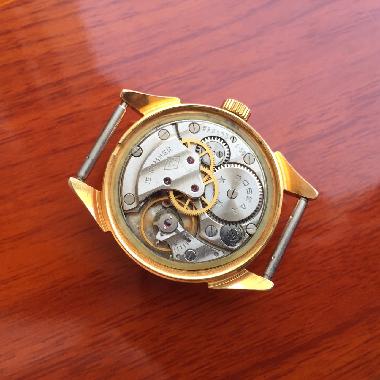

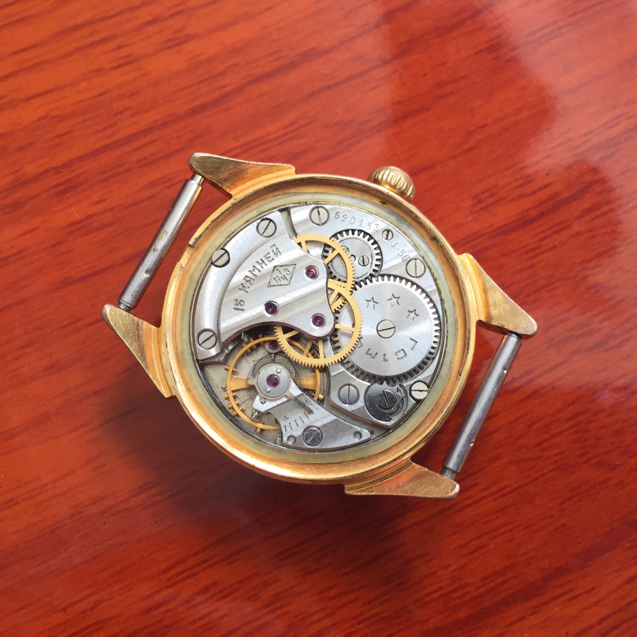

Уважаемые знатоки, кто что может сказать по данному экземпляру? Оригинальный ли корпус и какое его происхождение? Родной механизм или нет? Заранее благодарен за каждое мнение!

Так называемые суперэкспортные часы. От обычных экспортных отличаются тем что советского в них только механизм. Остальное завозили из-за рубежа для сборки. Механизм не соответствует по времени корпусу, так как корпус это однозначно 60-е. Моё мнение что такие часы собирались из излишков фурнитуры работниками завода для своих или продажи. Механизм брали какой был под рукой, отсюда и не соответствие в датах. Но это только моя теория.

По мне так все кашерно и все соответствует, кроме стрелок и головы...

По зг согласен, а стрелки явно свои фигурные, такой формы не припомню на других часах.

Стрелы не родные.

Может и не родные. Но и не советские. Смотрятся не так уж и плохо.

Всем спасибо за ответы! Поставил вроде бы родную зг и немного переиграл с механизмом. Пока часы выглядят так...
