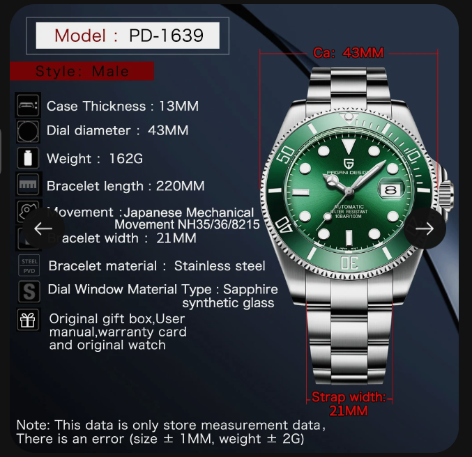

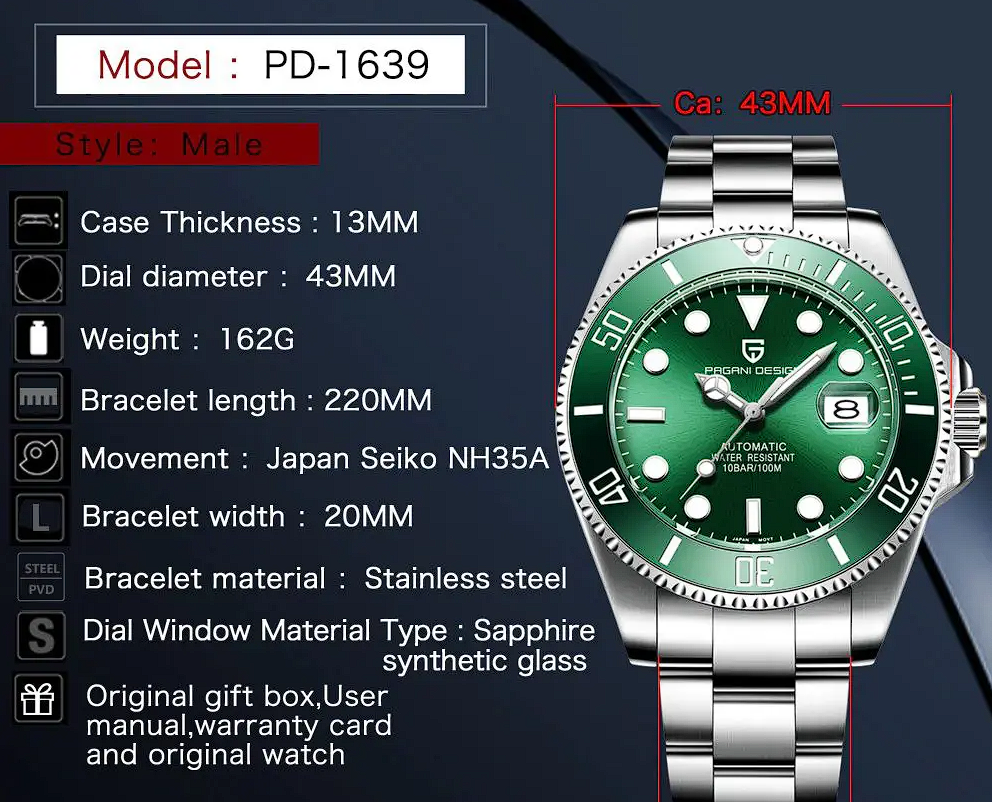

Честно говоря думал что и nh35 тоже со стоп-секундой.
Ну на сайте производителя написано что именно nh35a, выходит что врут?

вот фото с оф. сайта

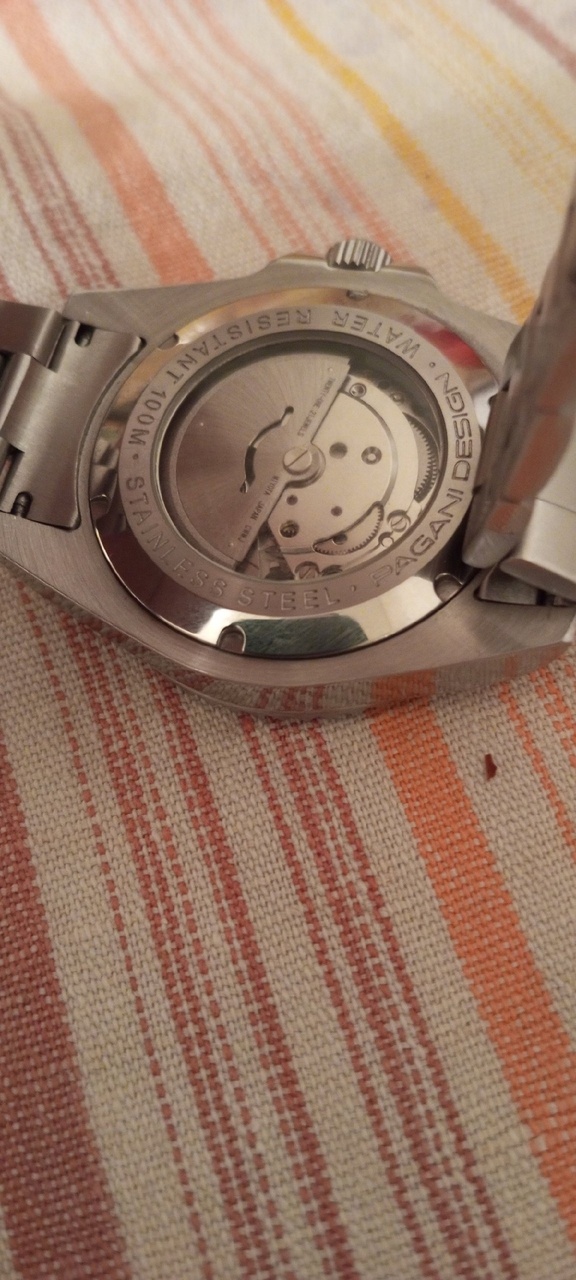

я зашёл в пару лотов на али, нигде не написано что мех nh35a, хотя на одной из фото именно он
возможно ребята втихаря поменяли механизм на остатках часов
если задник прозрачный, сделайте фото
но пока нет ни фото а только словесные описания больше кажется что мех просто 35, без а
(в худшем варианте и вовсе может мийота восьмая стоять, насколько я помню оси для стрелок там совпадают)
вот, надеюсь разглядеть можно

Это Miyota.

Даже так? Понятно. Он сильно хуже чем nh35?

Примерно тоже самое.
