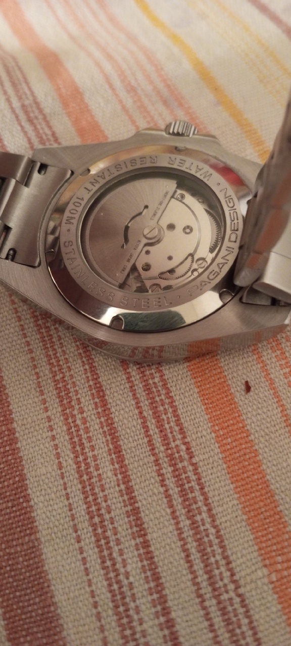

если задник прозрачный, сделайте фото
но пока нет ни фото а только словесные описания больше кажется что мех просто 35, без а
(в худшем варианте и вовсе может мийота восьмая стоять, насколько я помню оси для стрелок там совпадают)

victorSproot 16.12.2023 02:52
Вложений: 1
Сообщение от ultarior (Сообщение 6881171)
вот, надеюсь разглядеть можно
Вложение 3649748
а вы покупали с сайта производителя?
нет, не на оф. сайте, а на яндекс маркете
lexei 16.12.2023 11:15
Это Miyota.
victorSproot 16.12.2023 12:35
Сообщение от lexei (Сообщение 6881291)
Это Miyota.
Даже так? Понятно. Он сильно хуже чем nh35?
