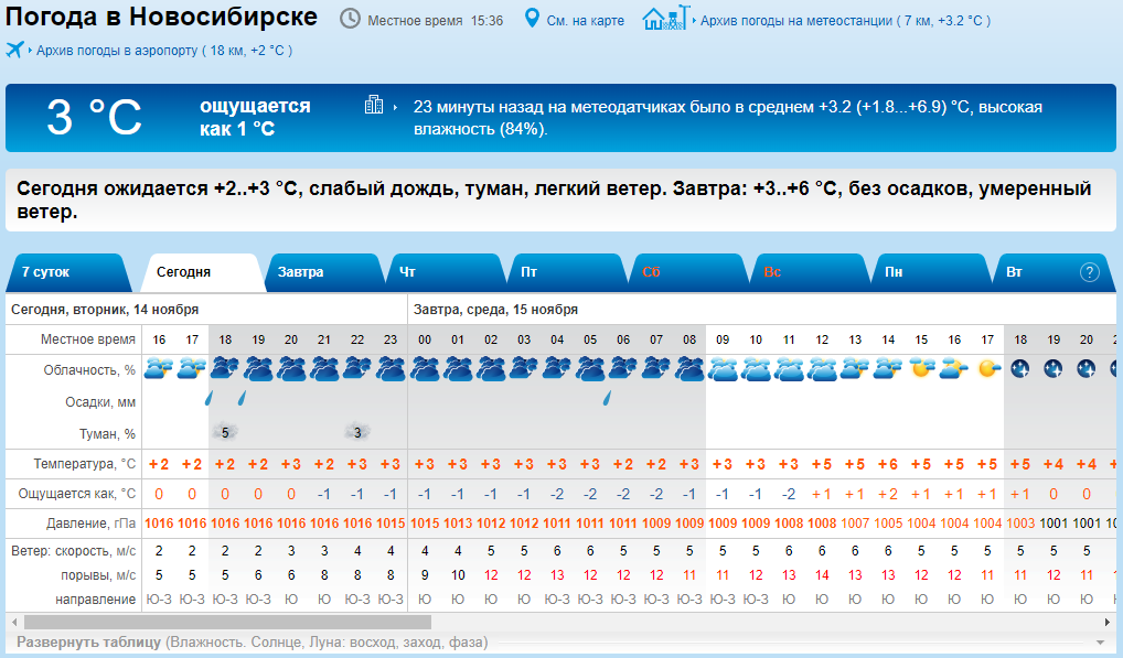

Если говорим про Новосибирск то давление на данный час (по интернету rp5.ru) 1016гПа, высота над уровнем моря в городе 150м но это в одной средней точке, если вы выше её или находитесь в высотном доме и тд то высота меняется от значения давления. Давление и высота это взаимозависимые величины

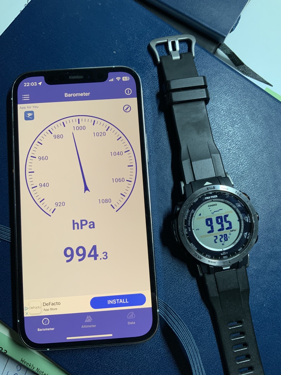

Зачем так сложно. На телефон есть куча бесплатных прог которые показывают текущее давление в точке нахождения телефона с телефонного датчика и как раз как правило в гП. Сравните, если у вас отличается то настройте.

Все таки с показателями приложения всякую чушь показывают, уже и в ручную настраивал утром показания более менее совпадают, утром смотрю на часах что попало
