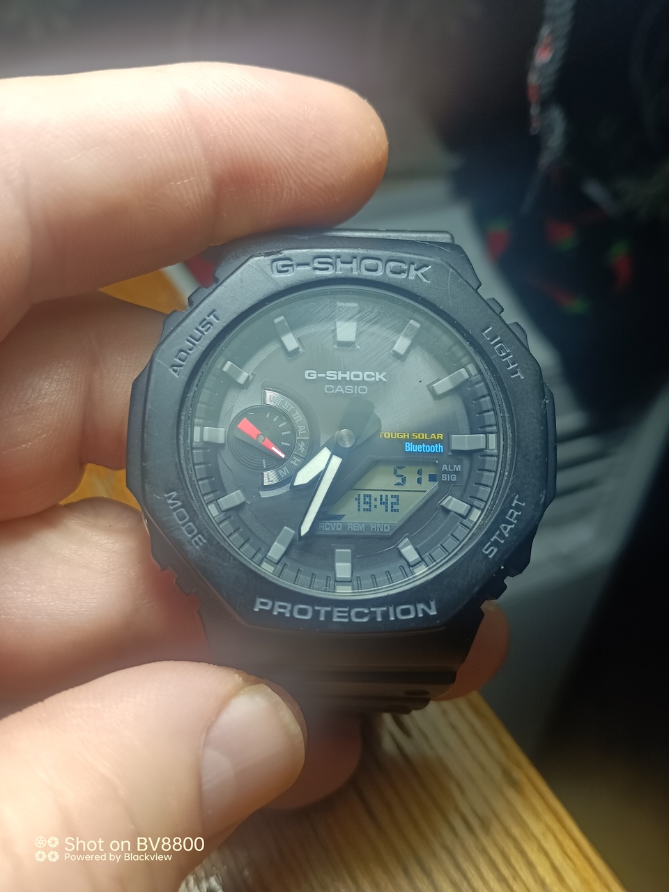

Добрый вечер. Упали со стиралки на пол, теперь стрелки отстают от цифровых часов и не синхронизируются при подключении к приложению. Ручная регулировка стрелок тоже не помогает. Может кто-что подскажет.

явно какое то механическое повреждение, странно конечно ,обычно шоки удары держат,за это и ценимы, может слизало пару зубьев на пластиковом колесе или зацеп нарушился стрелок с трибом, а сами вскрыть можете? посмотреть ?

Так вот, вроде shock, а упали и шок от этого! Стрелки гоняю, крутятся ровно, без дёрганья, остановок. Тогда вскрывать буду.

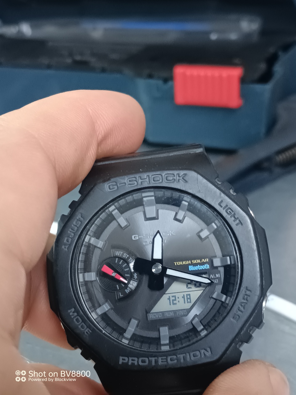

Разобрал часы, сместил физически чуток минутную стрелку, вроде точно идут.

У этих часов есть ручная устанока позиций стрелок. Описана в инструкции.
Зы. Про то, что стрелки от удара могут отползти, написано в инструкциях к моим шокам. И к этим тоже.

Очень не характерно для падения со стиралки. У меня 2100 серия ношу уже 3 года, одеваю в основном на случаи когда приходится работать руками. Как только ни падали, что я только в них не делал, кувалдой железные столбики в землю вколачивал - ничего подобного не наблюдалось. Интересно, отпишитесь, манипуляция со стрелкой привела к стабильному результату

Когда упали, первое что привлекло внимание, звук удара, как будто падали с ускорением хорошим, хотя просто нечаянно смахнул рукой. И судя по звуку упали на торец с кнопками. Пока идут более менее в ногу с цифровыми.
