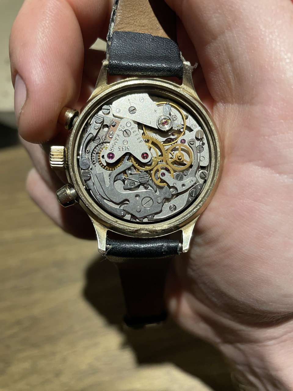

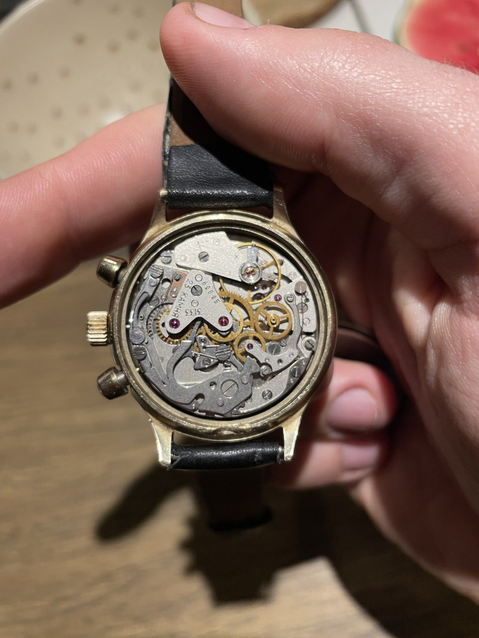

Добрый день. Получил свой первый хронограф, с небольшим дефектом: не всегда возвращается стрелка хронографа после сброса.
Старт и пауза работают хорошо. Но если нажать сброс, иногда стрелка возвращается, иногда нет. Всегда слышен щелчек кнопки. Из-за того, что стрелка не всегда сбрасывается, теперь она в рассихроне, не на 12.
Я выложил фотографии механизма в разных положениях.
Фото 1 - запущеный хронограф

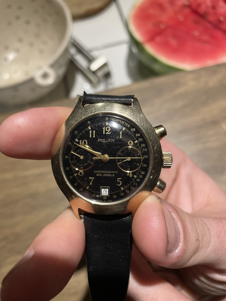

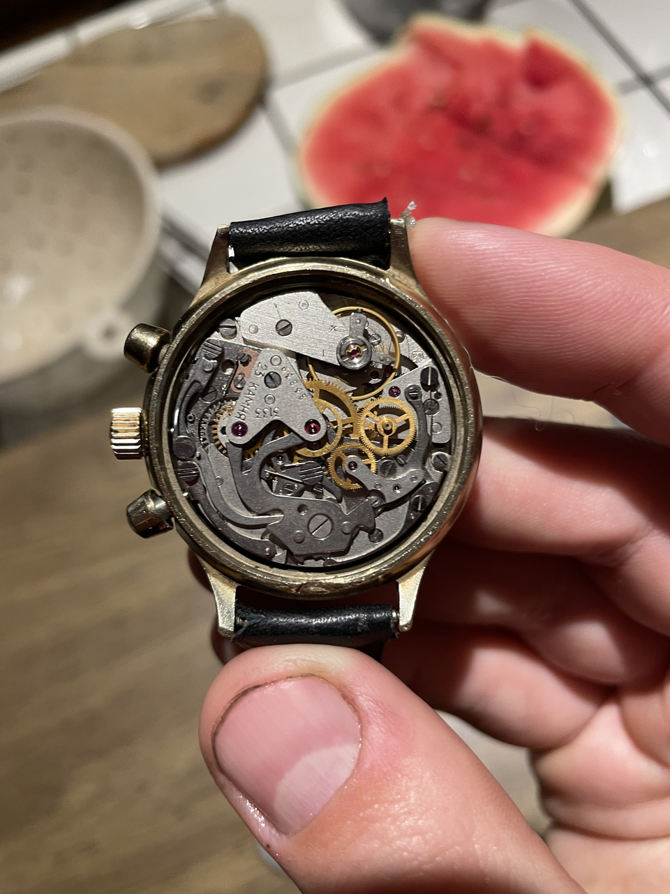

Фото 2 и 3 - хронограф на паузе (верхняя кнопка)

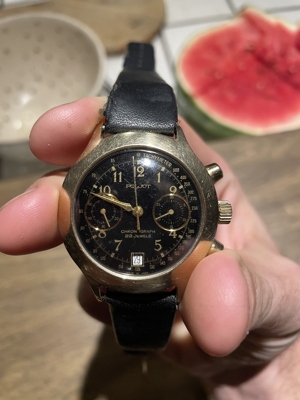

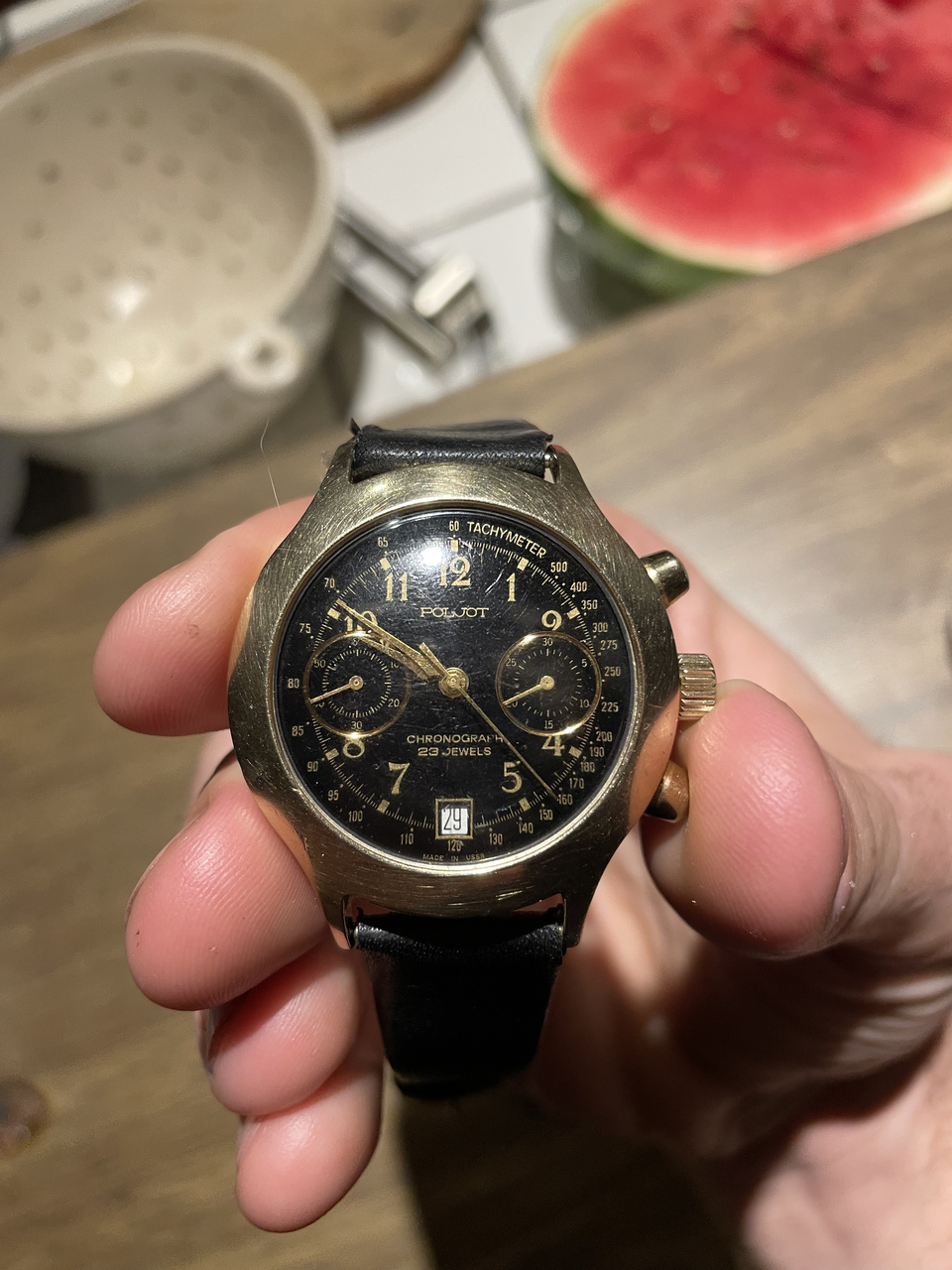

Фото 4 и 5 - после сброса, сработал, стрелка вернулась на стартовую позицию

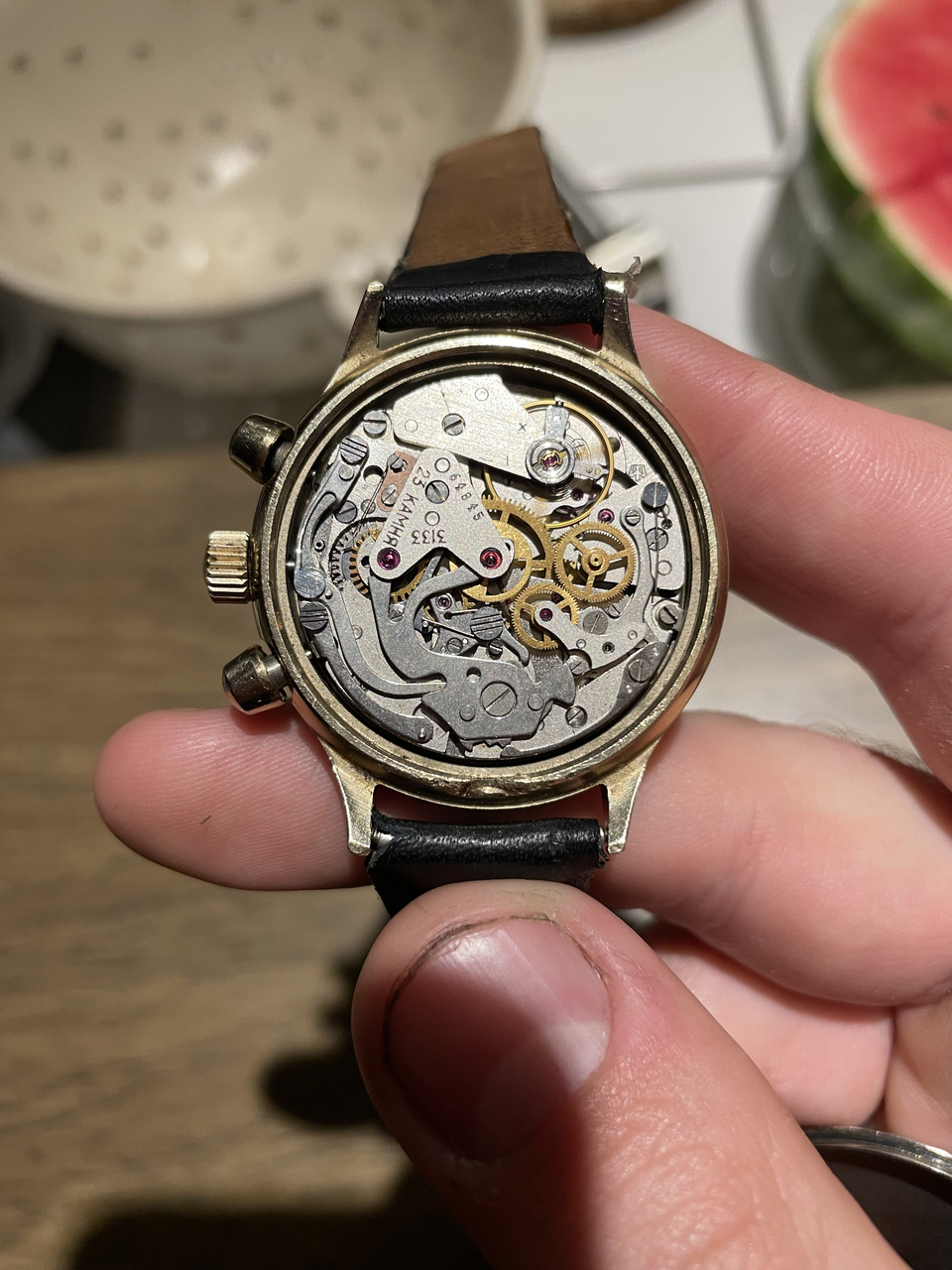

Фото 6 и 7 - после сброса, стрелка не вернулась на стартовую позицию
Часы запустились не сразу, смазка видимо загустела, если это имеет отношение к проблеме.
Я с ремонтом часов только начинаю, сделал репассаж пары советстких часов, после этого хорошо идут. Решил попросить помощи, возможно дефект известен, и понятно, как ремонтировать. Так же, буду рад, если подскажите материалы и мануал, как делать репассаж именно 3133.
P.S. Это нормально, что кончик стрелки хронографа изогнут? сначала подумал, что дефект, но потом на видео увидел такое же
Спасибо большое.

Кончик и должен быть загнут, чтобы по стеклу не терся.
Либо футор на оси не держится (повальная проблема 3133) либо стрелка на футоре (что реже). Для 3133 это больное место - сброс жесткий, стрелки тяжелые, вот и болтаются все как карандаш в стакане. Есть еще третий вариант - туда уже кто то лазил и от души начинил, при таком раскладе, там может быть вообще что угодно. И приклеено и припаяно и козявками присобачено.
По большому счету стрелка хронографа одноразовая, то есть после того как сняли, нужно ставить новую, с нерастянутым футором. Но только где их набрать. Стрелке накопителя то же свойственно, пусть и в меньшей степени.
Если футор не держится на оси. Варианты ремонта 1 стянуть футор, 2 поменять футор, 3 заменить стрелку на новую.

А, т.е. грубо говоря, сам механизм в порядке, и он стрелку возвращает, но стрелка проскальзывает. А как стянуть футор можно? фиксатор резьбы не помощник?)

Ну, если молоток ставит "жопку" на место после сброса, а стрелка при этом находится в произвольном положении, то проблема в стрелке. Для стягивания футора есть инструменты типа bergeon 3010.
Фиксатор резьбы это 1 пошло, 2 не поможет, 3 перестараетесь и приклеите ось хронографа к внутренней поверхности минутного колеса.
Если механизм не мытый - разбирайте и смотрите в чем проблема. Заросший грязью хронограф все равно нормально работать не будет.

Да, я и планировал делать переборку. Просто хотелось наперед знать, куда смотреть по поводу неисправности.. Боюсь, что навыков диагностики еще не приобрел, только сборка/разборка, мойка и смазка.
Проверил инструмент Bergeon 3010 за $800. Понимаю, что вариант хороший, но уверен, что есть "народные" методы. Выглядит, как можно использовать цанговые патроны. только вопрос, как контролировать момент затяжки. Думаю, что только на глазок.

В ряде случаев действительно можно пользоваться цангами, но с футором на стрелке 3133 не факт что прокатит, там футор короткий и с толстыми стенками. С моментом обжимки цангой вы правы - требуется некоторый навык, раздавить футор на секундной стрелке совсем не сложно.
3133 очень грамотно спроектированный механизм, очень удобный в работе. Правда, нередко это компенсируется косяками в изготовлении, не редко приходится доработать напильником. Еще там несколько своеобразный календарь. Он простой и надежный, но поначалу у многих возникает вопрос по логике установки поводка календарного диска. В целом механизм очень дружелюбен к начинающим, достаточно крупный, дубовый, там сломать что-то еще постараться надо.

При сбросе потом попробуйте "дожать" руками двурогий рычаг сброса. Если при этом стрелка встает на свое место, то проблема в рычагах. Если нет, то в стрелке. Дефект частый. Но с завода стрелка сидит мертво. Будьте аккуратны при снятии мелкой стрелки минутного накопителя. Стрелка сопливая, а сидит на оси очень крепко. У Вас еще самый простой вариант с плоским цифером, а вот там где на циферблате углубления под мелкие стрелки снять их очень сложно. Либо стрелку гробить либо циферблат.

Судя по всему в данной ситуации Дмитрий прав. Рычаг на предпоследней фотографии явно не на месте. И очень странное положение у пружины, прижимающей рычаг, такое ощущение, что она слетела и находится не в зацеплении с рычагом, а над ним. А может и просто грязью под рычагом все заросло и теперь еле елозит.
