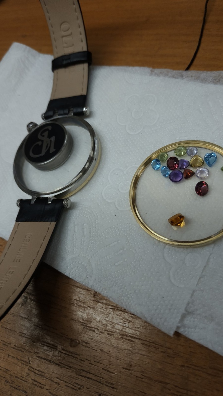

Здравствуйте. Как разобрать эти часы для замены батарейки и полировки-чистки. Открутили только заднюю крышку.

Я б не стал... стекло может лопнуть при расспресовке. А найти оригинал проблема ещё та

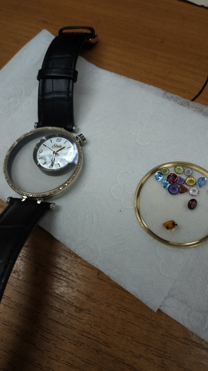

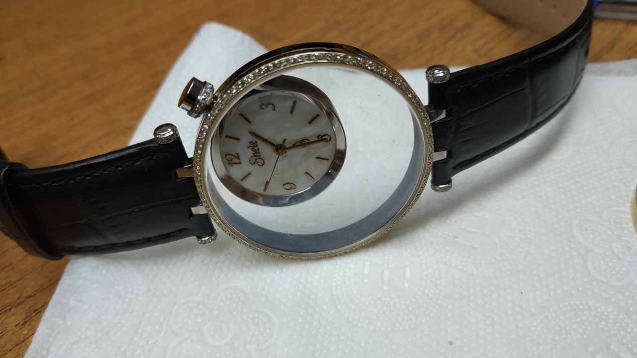

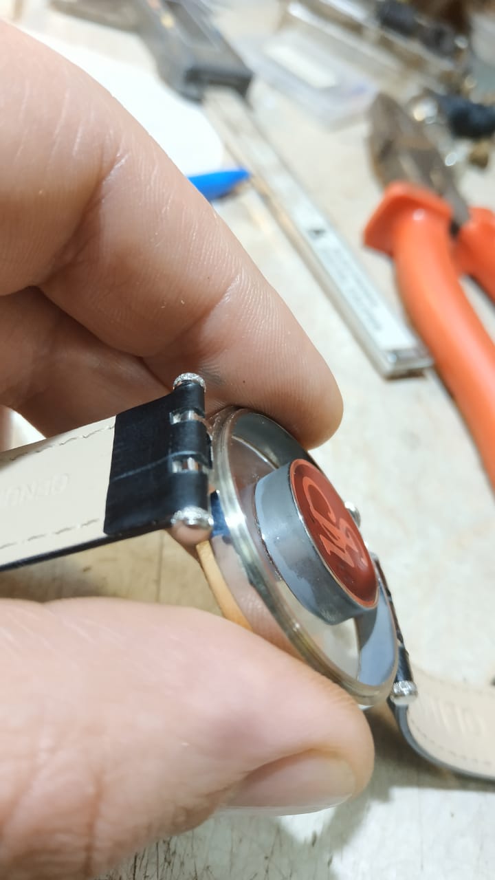

Задняя крышка откручена по резьбе. как вскрыть сами часы чтоб сменить батарейку?
Должны же они разбираться для обслуживания! не могут они быть одноразовые

Мне кажется там крышка хлопушка. На фото плохо видно

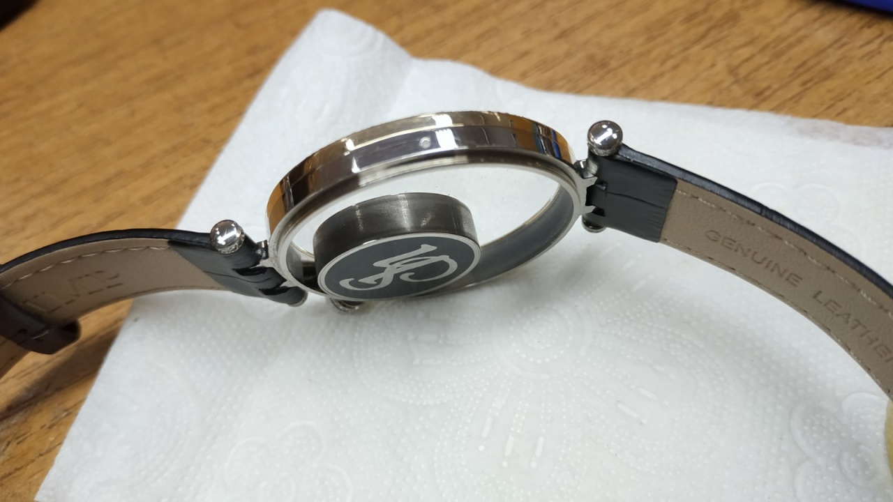

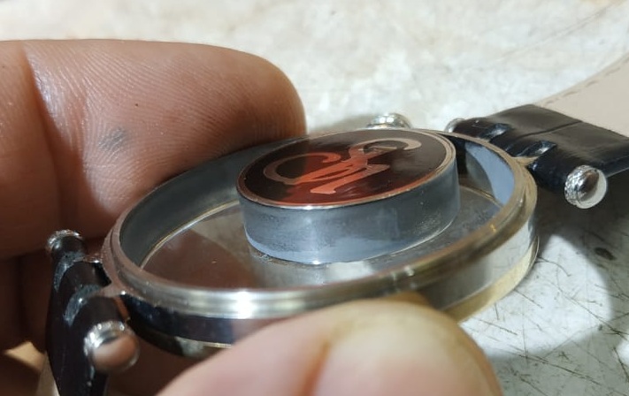

Думаю что нет, золотые часы ковырять тупым ножом не вариант, тем более на фото видно что нет прорези...

Я же написал - НЕ КОВЫРЯТЬ. Аккуратно в место стыка-прорезь надавить и откроется. Ещё раз пишу, нож должен быть не острым и не благородной стали, иначе поцарапаете... Золото там кстати самоварное... Можно зафиксировать часы, нож установить на прорезь и аккуратно молоточком (киянкой) ударом в горизонте... Про тупой нож пишу имею ввиду, что не как бритва, то есть с заваленной режущей кромкой, иначе застругаете. Идеальная сталь для такого инструмента - нержавейка времен СССР...

Справились, была резьба, открутили с помощью присоски.
