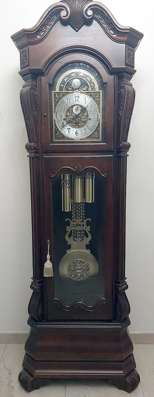

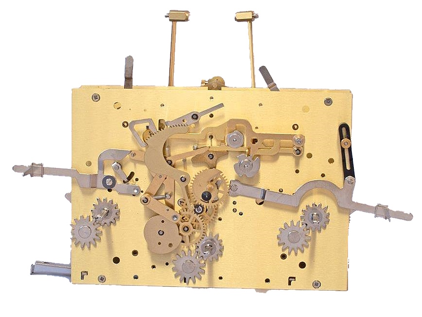

Здравствуйте.
Напольные часы Howard Miller с механизмом Kieninger MSU-13 116. Ходят отлично, мелодия играет как надо, но бьют только один раз, а не количество часов.
Что то явно надо поправить . Поломок нет.
Подскажите, что слетело со своего места?
------- ДОБАВЛЕНО ЧЕРЕЗ 22 МИН --------
На рычаг 1 нажимаю и они бьют , несколько раз. Но если сами, то только один удар. (механизм не снимал пока)

Смотрите по какой причине гребенка не падает. Должна падать на разную глубину при разном количестве необходимых ударов. Либо почему не включается механизм боя, который должен работать пока гребенка не поднимется до конца. Механизм у Вас и сказать что-то сложно. Визуально дефектов нет, может надо какой рычаг подогнуть. Там есть весьма тонкое место с отбиванием одного удара или количества часов. Игра идет на величине поднятия рычага запуска.

Часы сложные и на расстоянии навряд ли получится дать полезный совет. Заморочек там может быть много. Рычаги справа и слев, обозначенные большими стрелками, имеют четкое положение для нужной фиксации, т.е. отверстия в мосту. Если рычаг между отверстий (например на Ваших картинках они оба стоят в "промежуточном" положении, часы не будут ни бить, ни ходить нормально. Также важна настройка положения кулачков, обозначенных малыми стрелками, относительно друг друга. Но в Вашем случае вряд ли они рассогласованы, т.к. часы не разбирались. Смотрите внимательнее, скорее всего проблема у Вас несерьезная и легкорешаемая...

В итоге: По ощущениям рычаг не мог подняться выше гребешка (там где цифра 1), что бы перескочить на нужный зуб этого гребешка. Грязь была на шестерне и на оси, и внутри и снаружи. И заодно смыл с двух колёсиков где цифра 2. И всё заработало. Действительно ничего серьезного, механизм не разбирался, а до этого несколько лет исправно работал. Спасибо всем кто откликнулся. Кстати, в других местах, визуально грязи нет. Именно на этом узле она накопилась...
