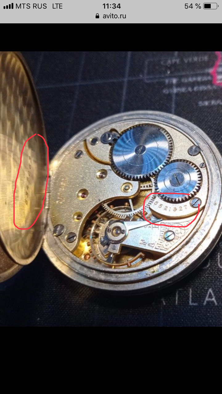

Пожалуйста, подскажите на часах Omega эти номера должны совпадать?

насколько помню, эти номера совпадают только у часов П.Буре. и то, пока собирал в России.
в принципе, можно посмотреть несколько картинок в Сети, что бы сделать вывод).

И кончик стрелки градусника какой-то чёрный.
Это о чём-то может говорить?

по вашим фото)) у меня впечатление, что его грели, причину не знаю))

Была старая тема лет 6-8 назад. У Омеги номера меха и корпуса не совпадают это нормально. Детали не помню)

По опыту могу сказать, что в карманных Омегах 1900х-1930х гг. совпадения не обнаруживается в четырех случаях из пяти
В пятом случае всегда, как назло, корпус требует серьезного ремонта, и по многим соображениям замена оказывается невозможна
