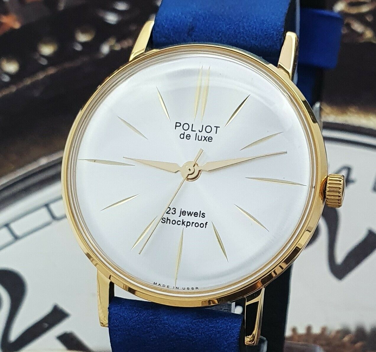

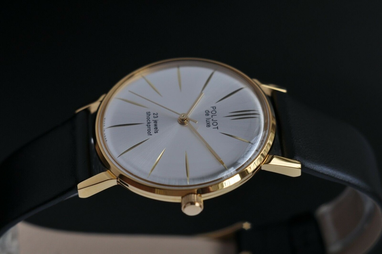

Так случилось, что были утрачены памятные часы "Полёт" и я решил поискать их с хранения в том виде и комплектации какими и были утраченные. Для чего пришлось вникнуть в тему. Но... несмотря на то, что я нашёл нужные корпус и циферблат я не нашёл модификации с формой стрелок, которые были на ТЕХ часах и я не помню такой контрастной надписи на циферблате. Часы покупались в 1971 году это абсолютно точно.
В чёс суть проблемы:
1. не удалось найти часы с нужным типом стрелок - фото прилагаю,

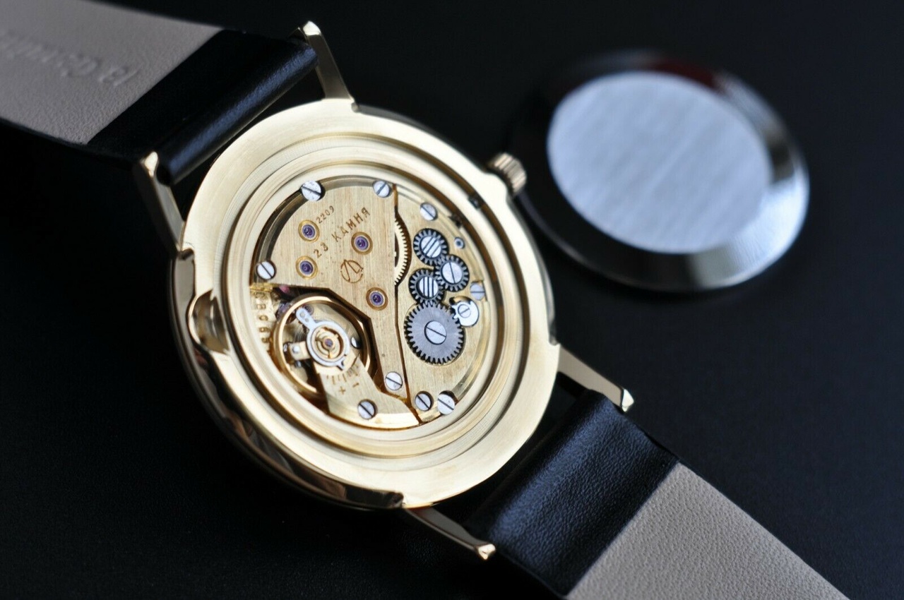

2. механизм маркирован как 2209, но не 1МЧЗ или SU, а стилизованной "Л" - фото прилагаю,
3. под винтами фиксации механизма в корпусе нет фиксирующих пластин, механизм держится на счёт головок винтов - видно на фото чс клеймом.
Вопросы:
по 1: что за модификация с такими стрелками и почему её нет сейчас даже на вторичке?
по 2: что за завод имел такое клеймо и не подделка ли это?
по 3: это нормально или это кривой сервис и безмозглый часовщик?

Может Луч ,у них механизм 2209 был тоже.

Ищите часы в сохране. Стрелки можно любые поставить. Каталоги в помощь

Просто эти часы - сборная солянка.
Механизм от Луча, циферблат - Полёт (и вероятно новодел), стрелки ещё от чего-то.

Обычная котлета. Циферблат новодел, машинка от Луча, стрелки новодел, даже не от Луча. Корпус похож на полетовский, но и у Луча были подобные.
