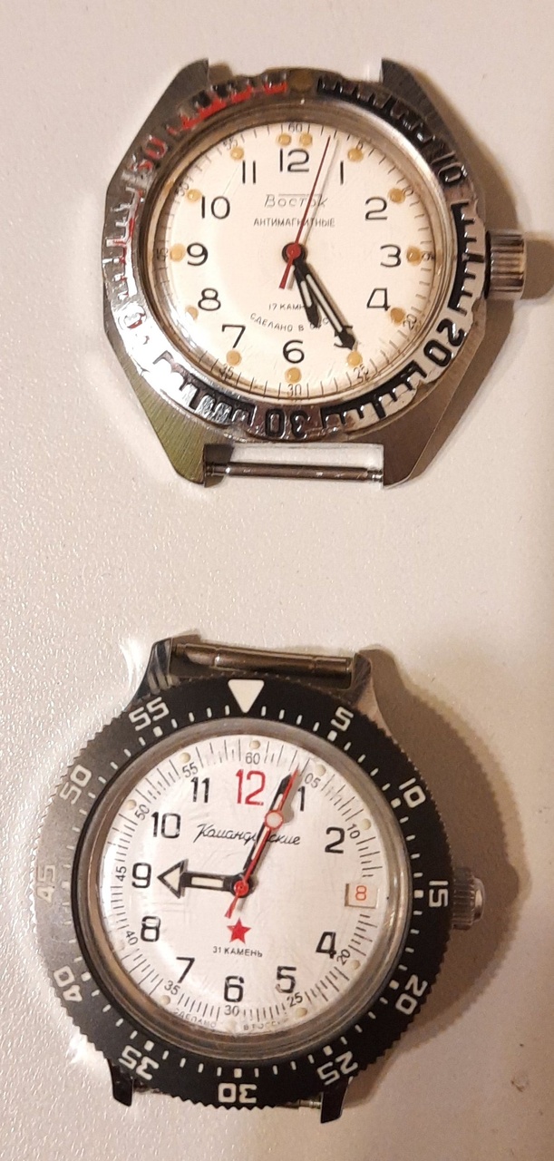

0. Сами часы.
Сверху амфибия СССР с ручным заводом(стрелки установлены с новых часов, которые ниже);
Снизу командирские(измененные, см. описание ниже) Российские с автоподзаводом.

3. Изменения с момента приобретения.
У советских(на фото сверху) неумело содрал люминофор и нанес новый. Когда перешел на новые(нижние на фото) поменял стрелки с новыми часами, т.к. стрелки у командирских часов мне не нравились.
У современных восток командирские(на фото внизу) сначала заменил стрелки от часов выше, но пока я их ставил, осыпался люминофор, заказал новые такиго-же дизайна. Далее заменил безель, затем заменил корпус на корпус часов восток амфибия(причина в описании корпуса в моем обзоре), ссылка: https://www.vostok-watches24.com/ru/...atikwerke/232/.

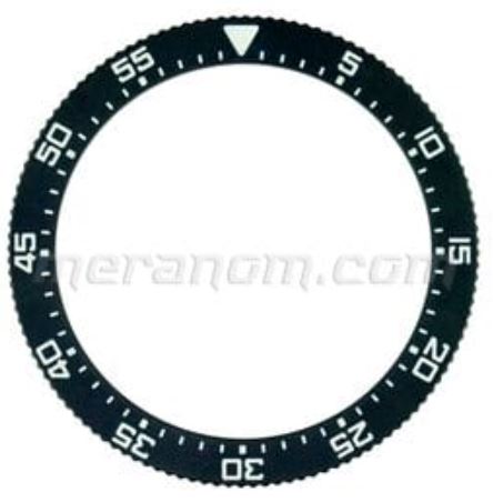

5. Безель:
У обоих есть безель.
Подавляющее большинство безелей делается как украшение или просто убогими для работы с ними. Уже когда носил часы с автоподзаводом заменил на металлический безель от мераном(установлен на вторых часах), доволен как слон:
