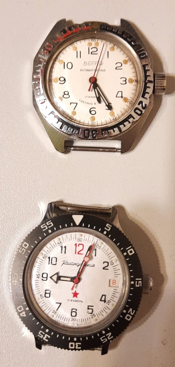

0. Сами часы.
Сверху амфибия СССР с ручным заводом(стрелки установлены с новых часов, которые ниже);
Снизу командирские(измененные, см. описание ниже) Российские с автоподзаводом.
Вложение 3616534

3. Изменения с момента приобретения.
У советских(на фото сверху) неумело содрал люминофор и нанес новый. Когда перешел на новые(нижние на фото) поменял стрелки с новыми часами, т.к. стрелки у командирских часов мне не нравились.
У современных восток командирские(на фото внизу) сначала заменил стрелки от часов выше, но пока я их ставил, осыпался люминофор, заказал новые такиго-же дизайна. Далее заменил безель, затем заменил корпус на корпус часов восток амфибия(причина в описании корпуса в моем обзоре), ссылка: https://www.vostok-watches24.com/ru/...atikwerke/232/.
Естественно заменил ремешки, кожаные под мой стиль носки никак не подходили, к тому же пару раз при работе, вылетал палец крепления ремешка к корпусу. Заменил на "ремешок нато".
4. Корпус:
Первые(на фото сверху) мои советские и вторые(на фото снизу) с автоподзоводом были похожи: примерно одинаковая форма корпуса, разве что с автоподзаводом толще. Так сложилось(а потом, оказалось, что так и нужно носить по некоторым инструкциям), что часы носил выше косточки(т.е. выше кистевого сустава) но переодически они сваливались и тут начинались проблемы:
- Заводная головка тычила в кисть и оставляла отпечатки. Вот почему не сделать заводную головку с другой стороны ? есть же умные люди, которые сделали корпус часов с заводной головкой с другой стороны(не покупал такие корпуса т.к. они по определенным причинам мне не подходили);
- края корпуса врезались в кожу.
Эти недостатки проявлялись когда кисть была предельно отклонена вверх. Решил эту проблему спустя время купив корпус часов восток амфибия(https://www.vostok-watches24.com/ru/...atikwerke/232/) Отличный корпус, минимализм но! заводная головка справа :/ и блестят, мне больше нравится матовые.

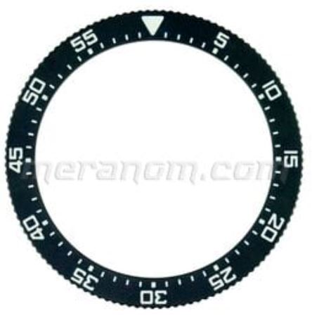

5. Безель:
У обоих есть безель.
Подавляющее большинство безелей делается как украшение или просто убогими для работы с ними. Уже когда носил часы с автоподзаводом заменил на металлический безель от мераном(установлен на вторых часах), доволен как слон:

6. Стекло.
Как я писал выше, я не особо утруждал себя как-то их защищать от внешних воздействий. За все время носки, стекло треснуло 1 раз. В обоих часах стекла всегда были в царапинах. На фото советские часы отремонтированы.
В общем, стеклом доволен. Царапины меня совсем не растраивали.
7. Стрелки.
Мое мнение: стрелки часов амфибия просто шедевральные, честно: одна треугольная, другая прямоугольная, другоя с кружком, размеры хорошо подобраны. Сколько видел в интернете вариаций стрелок, эти(на фото нижние) лучшие, лучше чем новые востоковские. В общем много много плюсов фирме восток за такие стрелки. Best of the best.
