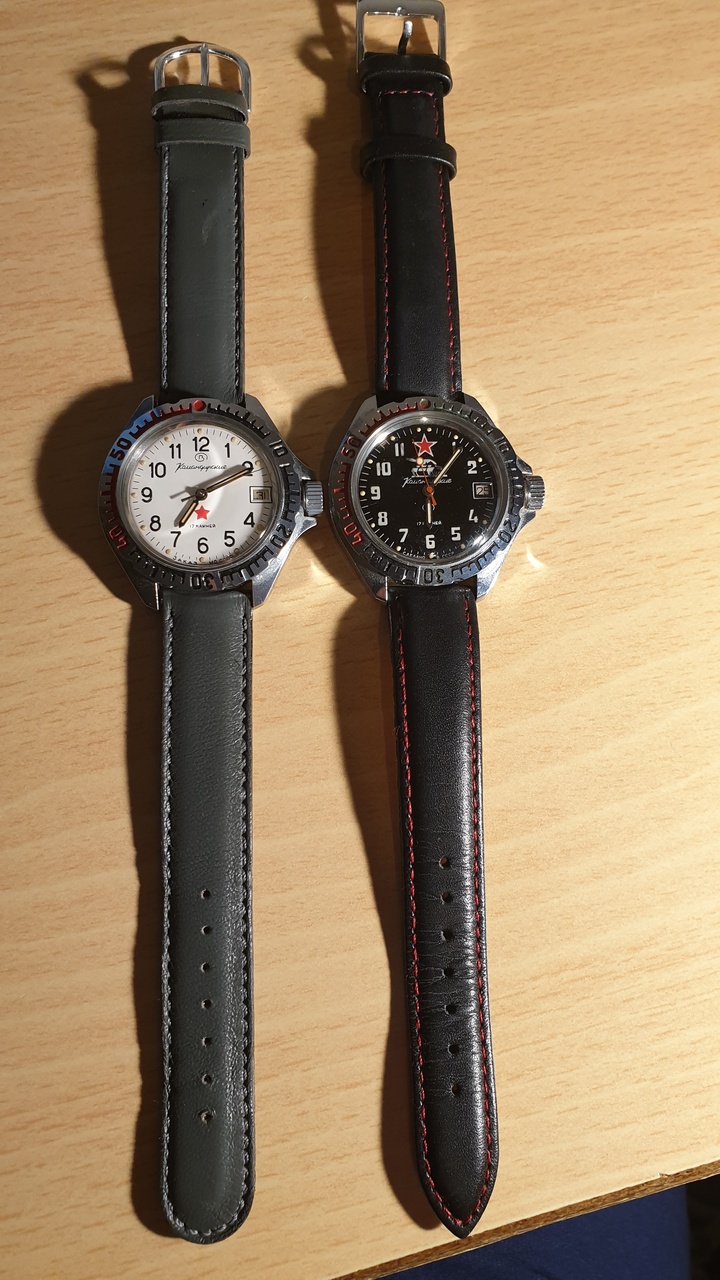

Командирские СССР не заводятся, нужна помощь!
перестали заводится часы, что-то проскальзывает и не заводятся до конца.
что это и можно ли отремонтировать?? какие зап.части нужны??
живу не в россии, буду заказывать через друзей в москве, поэтому нужен инет-магаз.
заранее 100 раз спасибо!!

Двое часов одновременно перестали заводться?
Они не заводятся до конца, т е частично заводятся и дальше проскальзывают?

Сообщение от Afed Посмотреть сообщение
Самая распространёная поломка 24 калибра. Облом концевика заводной пружины.
Или пружину менять, или перегнуть конец пружины в обратную сторону. Часовщики в курсе.
А, так вы в Германии! Тогда только перегиб пружины. Сначала отпустить конец на огне, потом акуратно загнуть 4 мм. Желательно снова закалить, но и так работать будет.

Если ремонт пружины вызывает трудности, то можно просто поменять заводной барабан. Вроде похоже, что в часах калибр 2414, барабан типа этого
https://komandirskie.com/catalog/aks...ban_2414_2009/. Говорят, что шлют за границу.
Сейчас, к сожалению, в наличии нет, наверное, можно там поспрашивать, ожидается ли

Сообщение от Sobesednik Посмотреть сообщение
только одни, просто фотки другой не было )
именно так! проскальзывает что-то...
Сообщение от Igan Посмотреть сообщение
спасибо! значит эти часы калибра 2414??? просто хочу еще зап.части заказать. есть знакомый, который в москву едет. и хочу наверное поменять заводную головку, т.к. местный часовщик сказал, что она тоже того ) какая нужна, подскажте пожалуйста!
и думаю лучше сразу на обоих часах это сделать, да??
вот тут нашел, подходит же??
Чтобы точно убедиться, откройте заднюю крышку и посмотрите). В СССР делали командирские на 2234 и 2414. Навскидку, ваши на 2414, но кто знает...
А так сейчас новые командирские в России можно купить за 2830 р. и иногда даже дешевле. Там какой же механизм. По запчастям может получиться дороже.
Да.
Подходит.
Заводную головку можете там же поискать, ищите "Заводная головка (или заводной вал) для командирских 2414"
