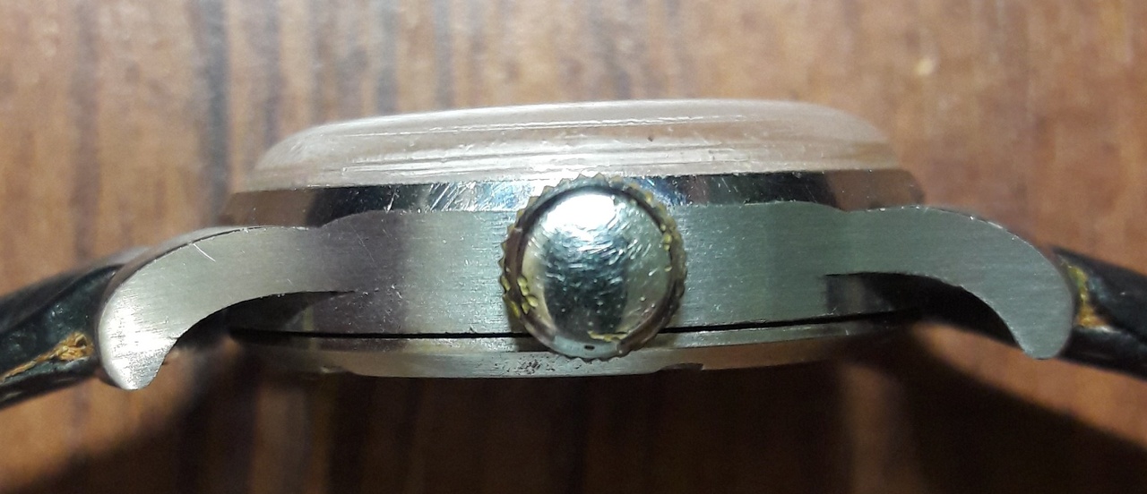

Сообщение от plamenhar Посмотреть сообщение
Я не думаю, что корпус стальной, крышка стальная, а корпус думаю хромированный.
Обратите внимание на разницу в цвете корпуса и крышки.
металл корпуса похож на металл крышки, а вот заводная головка хромированная и она сильно отличается по цвету металла от корпуса
Старый 06.08.2023, 01:02
Аватар для uvarrov
uvarrov uvarrov вне форума
Регистрация: 20.11.2010
Адрес: Россия Санкт-Петербург
Сообщений: 7,652
Сказал(а) спасибо: 9,411
Поблагодарили 18,534 раз(а) в 5,542 сообщениях
Тут никаких новостей и открытий. Нейзильбер и покрытие хром. Точно так было и у Победы, Кировские, Столичные, Родина, Москва, Спортивные. Позже нейзильбер заменили на латунь.

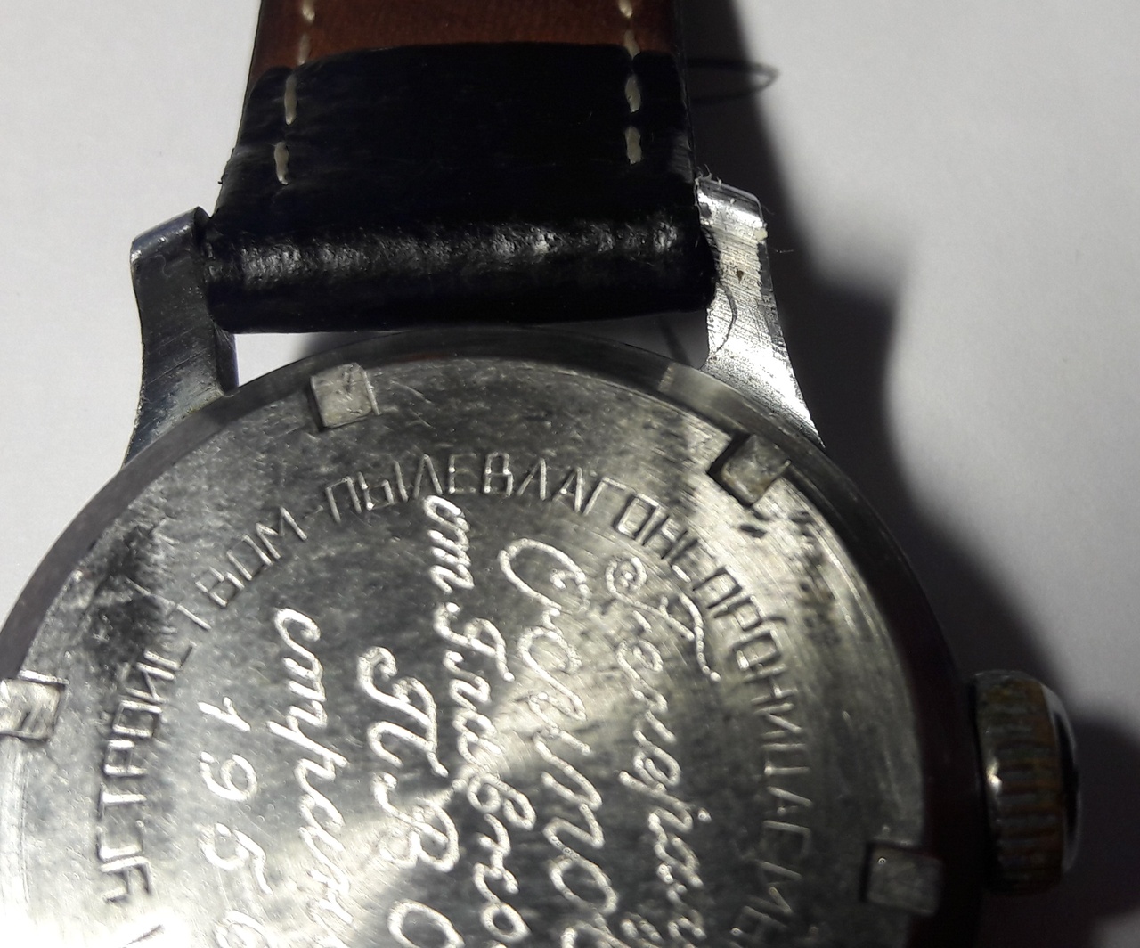

Сообщение от uvarrov Посмотреть сообщение
и вот такие острые режушие ноготь не полированные грани корпуса тоже свойственны корпусам из нейзильбера? и как то не похоже что корпус покрыт хромом особенно с боковых и оборотной стороны, я как бы не в теме но по ошушениям с обратной стороны корпус просто отфрезирован и ничем не покрыт заусенцы даже не убраны
ID:	3598335   Нажмите на изображение для увеличения

Коллега,невооруженным глазом видна разница в цвете корпуса и крышки.Я вам уже говорил,что корпус хром,а крышка сталь!

Сообщение от foma81 Посмотреть сообщение
Если бы Вы были в теме, таких заблуждений не возникло бы. В тот период не было корпусов из нержавейки в совчаспроме.
