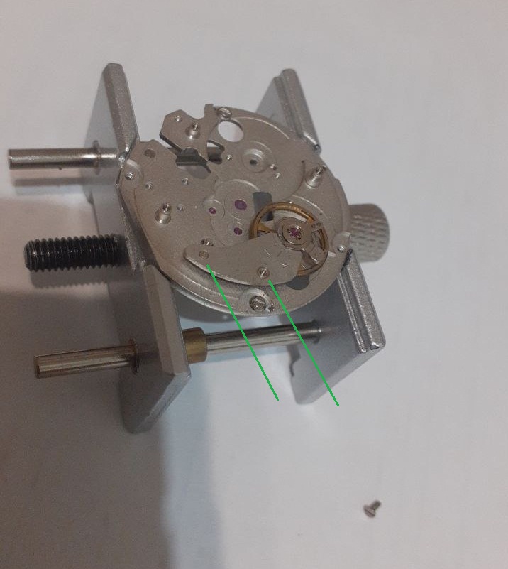

Добрый день, уважаемые форумчане!
Впервые столкнулся с проблемой. Клинит баланс.
Почитал некоторые темы. Решения:
1 подложить под баланс подкладку
2 двигать камни.
Я делаю Ориент 46943.
Подскажите, пожалуйста,
если пойти по 1 пути, то какая же должна быть подкладка по высоте, если баланс "висит" над платиной. Фото. Подложить я могу Будет ли это норм?
Если пойти по пути подвижки камней, то тут накладные в бушонах. Как их двигать?
Или в данном случае есть другие варианты?
И ещё у меня вопрос по самому этому явлению. Почему баланс клинит? Истираются оси? Я почему-то думал, что клинить должно наоборот если оси длинные, а если они укорачиваются должно же вообще всё болтаться и выскакивать

Накладные камни плоской стороной к сквозному поставили? А то встречал после умельцев камни установленные вогнутой стороной к сквозному. Тогда, естественно, все клинило.
У Ориентов прокладок в природе не существует, это было изобретение совчаспрома, чтобы корректировать низкое качество изготовления осей баланса.
Попробуйте немного покачать баланс и определить наличие или отсутствие вертикального зазора. Должен быть очень небольшой вертикальный зазор, но он должен ощущаться рукой. Если зазора нет, то можно слегка отогнуть мост баланса. Но тут нужен опыт и аккуратность. Никогда в Ориентах подобной проблемы не встречал.

Сообщение от dmvt1 Посмотреть сообщение
Накладные камни плоской стороной к сквозному поставили? А то встречал после умельцев камни установленные вогнутой стороной к сквозному. Никогда в Ориентах подобной проблемы не встречал.
Да-да за камнями смотрю.
Я Ориентов штуки 3 собрал и всегда баланс вставал нормально. А тут такое.
Попробую не снимая баланс разобрать/собрать/заменить камни.
С уважением, Алексей.

Может баланс не родной? Поставили от другой модели. Чудес то на свете не бывает. Проверяете баланс с вилкой или без? Снимите вилку, может там какая-то проблема. Задачу надо по частям решать.
Баланс от 46943 тоже. Не помню только конкретно от этих часов или нет.
Проверяю на пустой платине.
Что с камнями, что без камней если не привинчен мост, баланс колеблется, прикручиваю и всё. Зажимает.
Видимо только мост гнуть.

Без накладных баланс и должен плохо вращаться, т.к. ось вместо того, чтобы упираться концом в накладной камень ложится на сквозной. Но клинить все равно не должно.
Поставил баланс с донора. Побежал.
Дмитрий, а что вообще происходит в таких случаях? Не конкретно в этом, а вообще когда баланс клинит? Истончаются цапфы? Мост ведь так повести не может, что его аж в другую сторону гнуть нужно. Сборку я тоже учитываю Но вроде всё нормально было.

Много мост гнуть и не надо. Там зазор должен быть несколько соток. Мост согнуть случайно не сложно. Положили механизм на неровную поверхность и нажали сверху. Если снизу упирались мостом, то согнется легко. За счет пружинок инкаблока даже цапфы могут не сломаться, как бы это точно было в старинных часах.

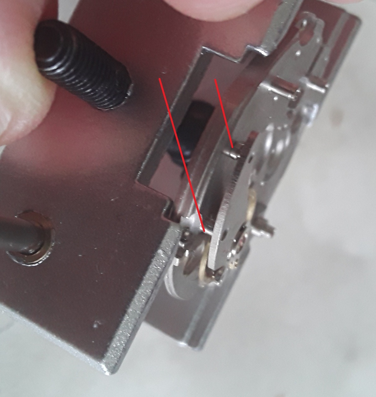

Добрый день' уважаемые форумчане!
Хочу поделиться способом решения подклинивающего баланса на Ориент.
Никогда такого не было и вот опять клинит баланс. Второй подряд. Возможно это системная ошибка сборки с моей стороны, а возможно и нет.
Обод цепляет колонку.
Оба механизма старые. Я хотел бы проверить с новыми осями, но пока нового баланса нет.
Я приподнял две опоры баланса. С обратной стороны платины чуть выстучал их. Фото.
Пока всё хорошо. Всё работает.

Сообщение от JackSparrow Посмотреть сообщение
...Я приподнял две опоры баланса. С обратной стороны платины чуть выстучал их. Пока всё хорошо. Всё работает.
Привет!
Это не опоры ,а направляющие штифты. Мост баланса не должен висеть на этих двух точках, а должен лежать всей плоскостью на платине. Одним из решений является применение тонкой латунной фольги.
