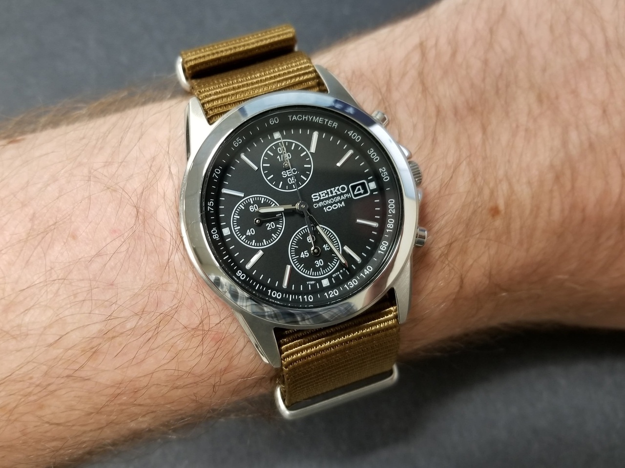

Здравствуйте. Собираюсь тут купить хронографы Seiko SND309. Очень нравиться дизайн, напоминает Омегу. И читая отзывы на англоязычном форуме об этих часах я где-то вычитал, что со временем в этих часах теряется водозащита: якобы вокруг кнопок хронографа есть резиновые прокладки и со временем они становятся слабыми. Правда ли это?

Не только у хронографов, у любых часов прокладки со временем теряют эластичность, рекомендуется проверка герметичности раз в год и замена комплекта герметичности при необходимости (прокладки вала зг, задней крышки, стекла ...)

С обычными часами я не соглашусь. У моего отца часы Casio c 10 летней батареей, носит их уже 8-9 лет, не заменяя батарею. За это время уплотнители никак не потеряли эластичность, свободно в них плавает. И это наверное больше зависит от вида часов (в моем случае хронографы, где много отверстии) и производителя. Но все же спасибо, буду знать об этом!

Раз в год - по мне, нет смысла, слишком часто.
Но и 10 лет - перебор.
Думаю, раз в несколько лет (3..5) нужно проверять герметичность и заменять прокладки.

Герметичность проверять рекомендуют, да и логично раз в год, перед купальным сезоном, процедура то простая и дешевая, 5 атм по любому в каждой мастерской продавят, и этого (5) будет достаточно для определения состояния прокладок. 2-3 года - говорит инструкция Сейко, а замена прокладок, естественно, в случае, если тест не пройден. О чем и писалось - при необходимости. А если исходить из того, что знакомый или друг ничего не делал 10 лет и купается в часах, так это дело каждого владельца, собственно и отношения к часам.
Ну да, всё так.
