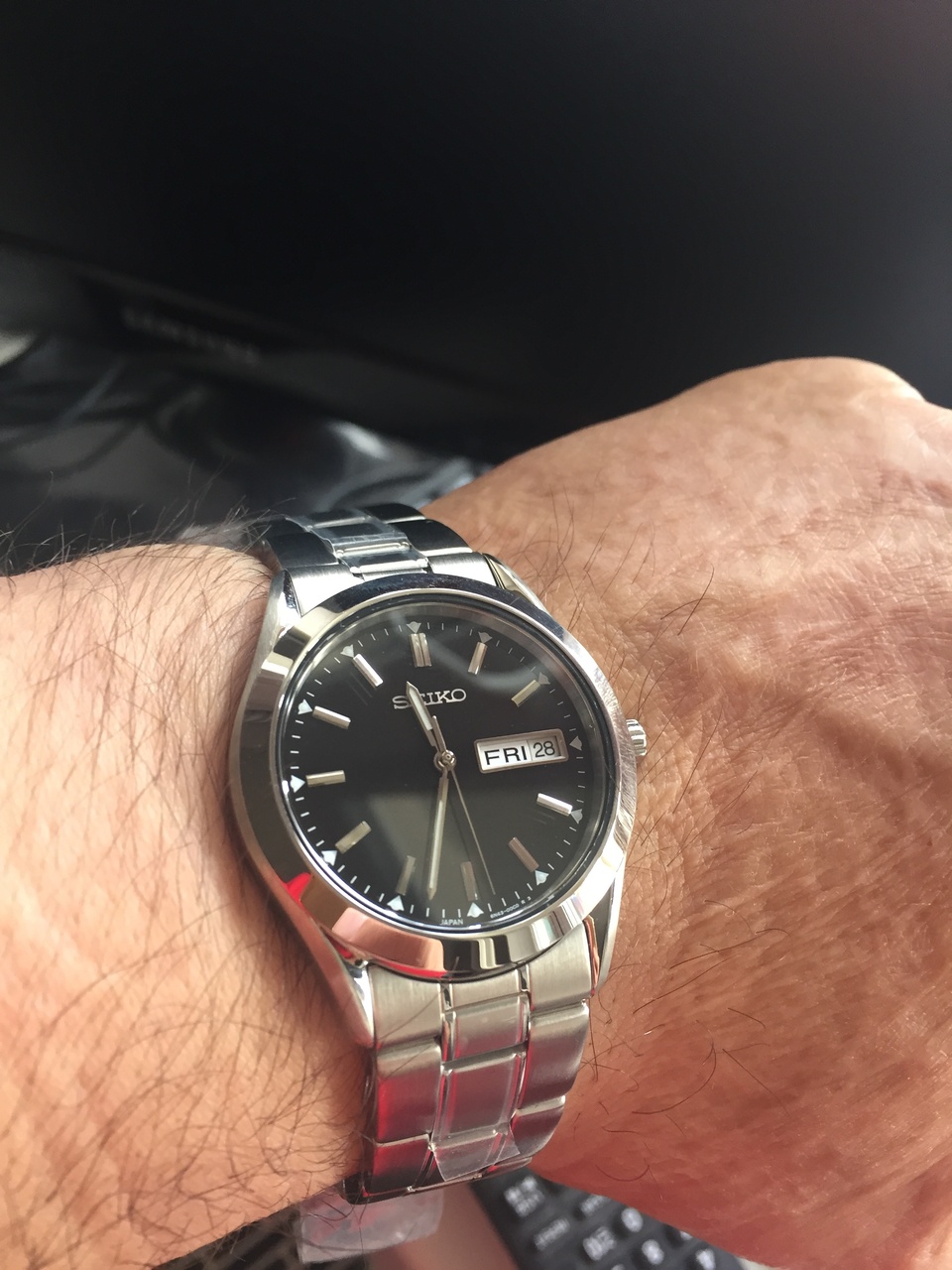

Когда затрется, тогда и меняйте, не факт что быстро затрется. Там скорее полированный базель царапки ловить станет. Часы кстати не легкие 115 гр. Я пока свои не носил ещё . Если такие заморочки берите Касио с сапфиром их полно сейчас за небольшие деньги. 361 я бы сказал больше к классике.
