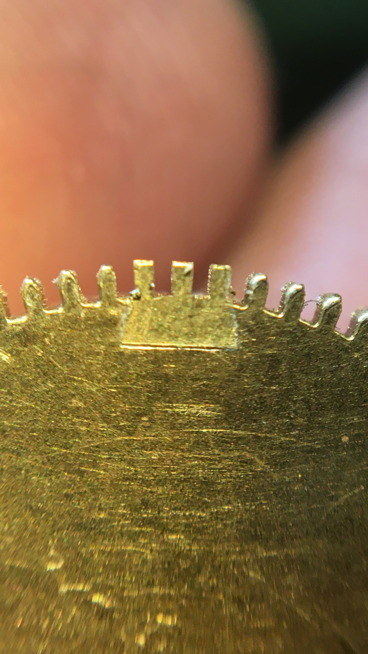

День добрый! Столкнулся с задачей восстановления зубьев барабана карманных часов. Методики те же, что и для крупногабарита, или есть нюансы?

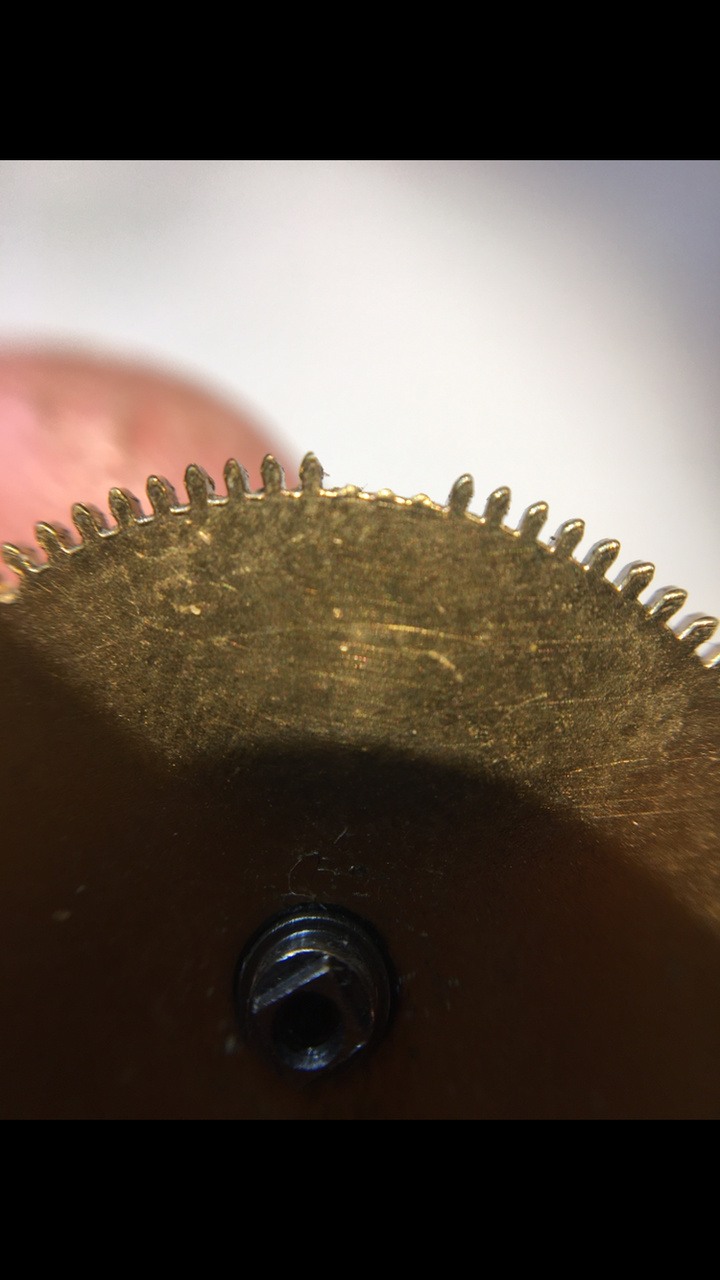

С фотографиями у меня как обычно проблемы. Механизм карманного будильника, выломаны три зуба подряд.

1 заменить барабан. Но для того, что бы его поискать, нужно указать что за механизм и размеры барабана. Может у кого и лежит такой бесхозный.
2 разные варианты вставок. Можно вставить отдельно зубы по одному, можно вставить часть полотна колеса с подходящими зубами или фрагмент аналогичного барабана. Максимально аккуратно врезать и впаять на мягкий припой (оловяно-медный или оловяно-серебряный).

Алексей! Спасибо! Значит методика такая же как для крупногабарита. Подобрать барабан мне не удалось. И интересно попробовать восстановить.

Получилось.
------- ДОБАВЛЕНО ЧЕРЕЗ 13 МИН --------
Собрал барабан поставил его и центральное колесо в механизм, все работает.
Фотки перепутались. Второе фото должно быть пятым
