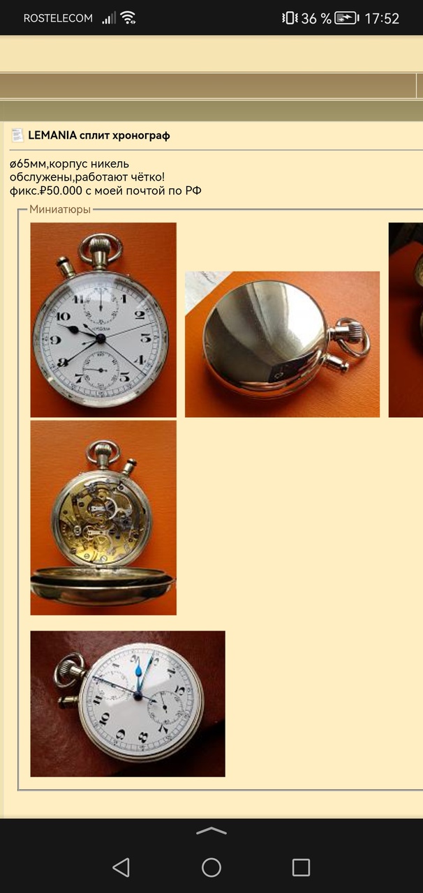

Сейчас на антике за 50,висит прекрасный Сплит в сохране с обслугой, я продал полгода назад сохранные не ковырянный такой за 28,рабочий полностью, но пружина проскакивали после определённого количества витков, толи обрыв, толи соскочил...
Сообщение от lexei Посмотреть сообщение
За 50 они должны быть либо в околоидеальном состоянии, либо в совсем другом исполнении, в плане качества. Хронограф не работает, потому что сломана пружина (обломок между 6 и 7 часами) и ее придется делать новую. На приведение в порядок тысяч 15 заложить стоит. Вот и получается, что красная цена им на данный момент те же 15 тысяч.
Поддержу не больше 15
Продавец ещё и почту дарит, человек вполне адекватный проверенный, и до него эти часы в хороших, известных руках были.... Вот они 50 в общем стоят, но я думаю пятак ещё можно сторговать.... А вообще цена хрона показанного ТС в сохране варьируется в размере 500 дол. - евро.... В зависимости от многих факторов
