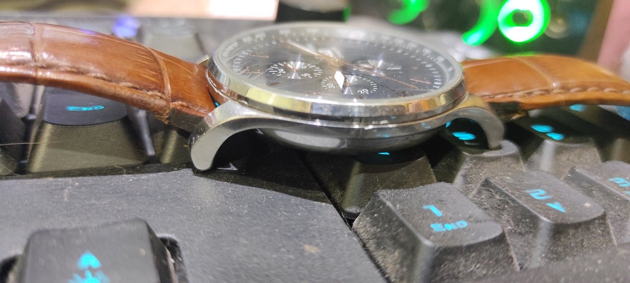

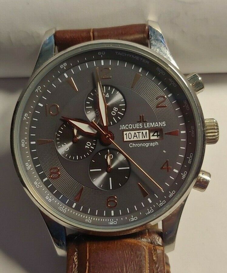

отпала рамка даты и заблокировали стрелки. добраться можно только с мордахи. пробовал поддеть- не получается. выдувал- хлопает зад но не морда. как быть ??

Я не думаю, что у них механизм вынимается через стекло. Если у вас хлопает зад, значит нужно лезть через зад. Лучше бы вы фото проблемных часов показали, а не брали с Ebay.com

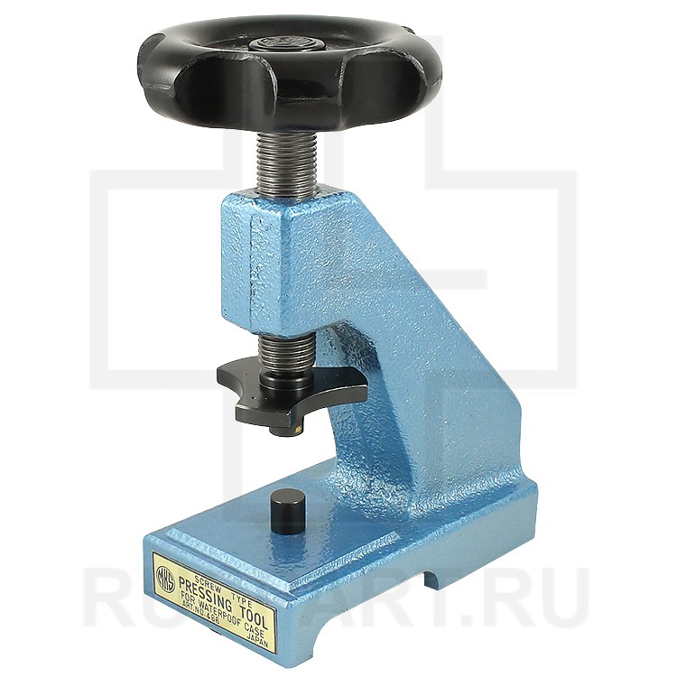

Всё просто. Зажимаете часы в пресс для закрытия крышек-хлопушек. Со стороны стекла в оправку подкладываете полиэтилен или что-то мягкое, чтобы стекло от удара не разбилось. Дуете. Не проблема...Я использую как на картинке.

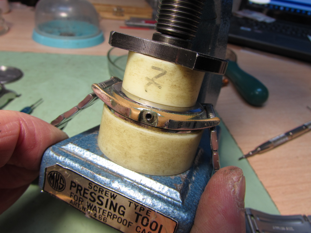

Что там у Вас не получится?

вот 2 фото. верхнее стекло является крышкой. мне не нужно просто выдуть стекло. нужно вместе с рамкой.

Верхняя крышка(безель) - шприцем не снимется. Она снимается с помощью ключа-открывашки вместе со стеклом. Потом запрессовывается. Там где-то, как правило в р-не 9 часов есть паз-пропил под ключ. А можно и выдуть стекло, поправить то, что надо, и поставить стекло на место.
