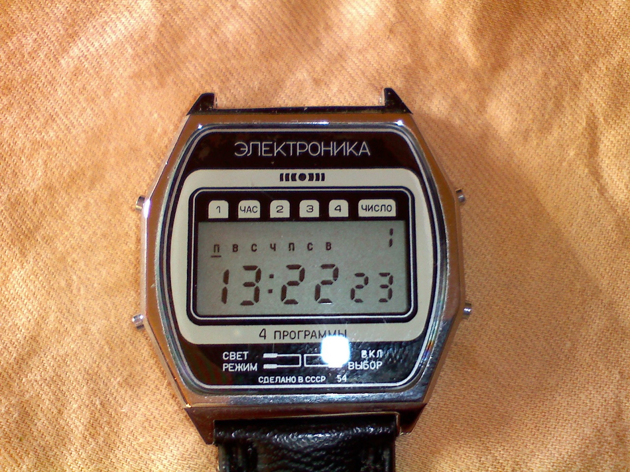

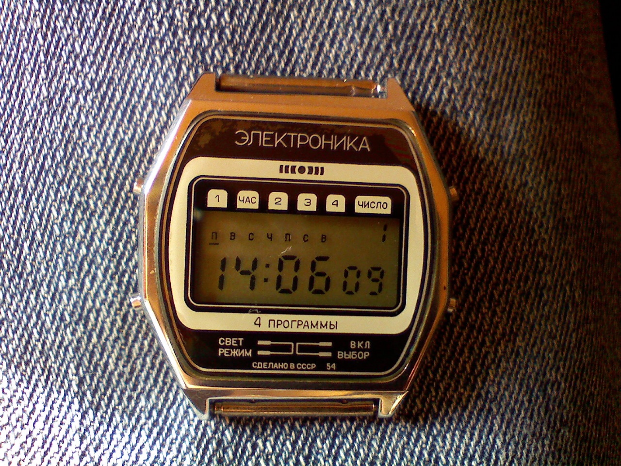

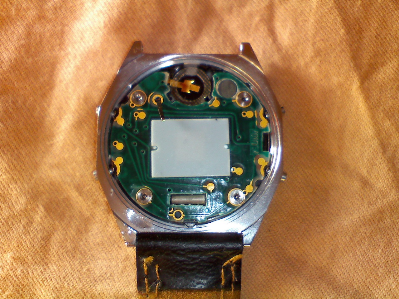

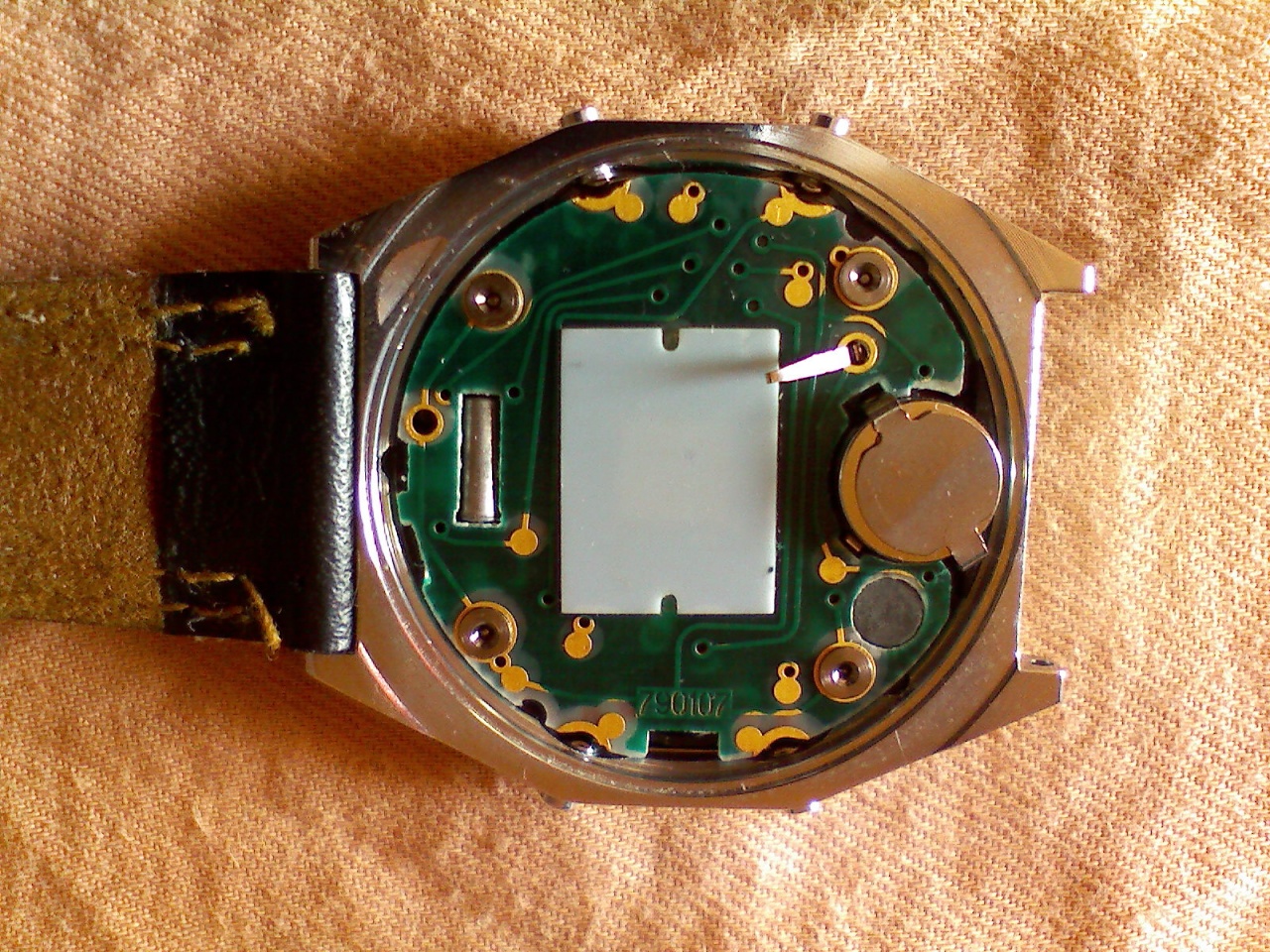

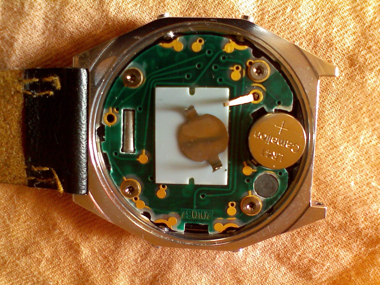

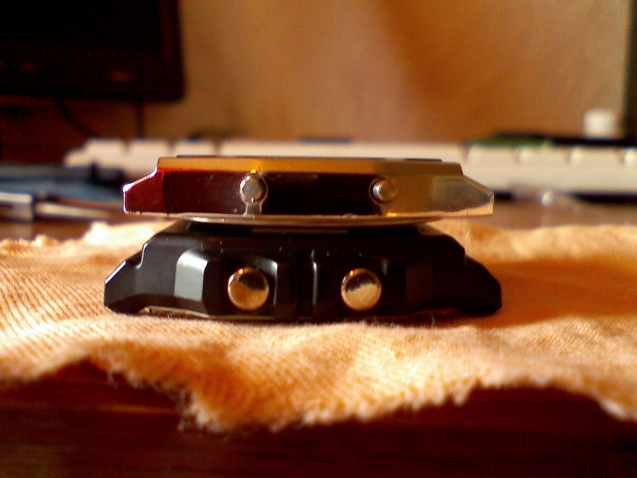

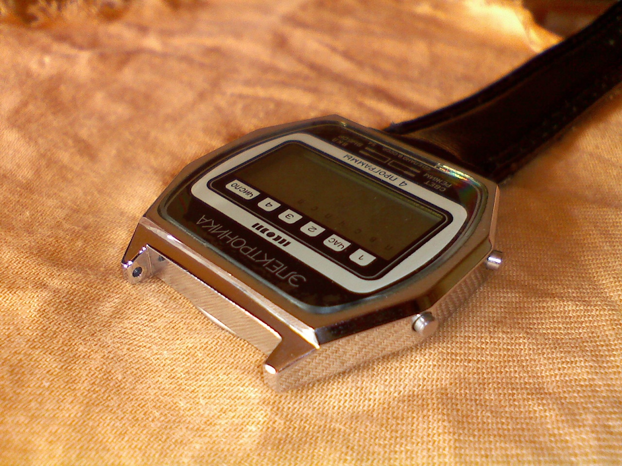

Купил ЗЛЕКТРОНИКУ 54. Фото.
Вот собственно несколько фотографий. Единственное что, еле слышен ежечасный сигнал и сигнал будильника, это наверное предыдущий хозяин постарался т.к. видны следы от отвёртки на болтах модуля, но это всё ерунда. И кто-нибудь знает примерный год выпуска? я так думаю что это уже на закате СССР году в 92-ом.

Насчет звука - осмотрите внимательно крышечку с обратной стороны - нет ли трещин на пьезодинамике. Вполне может быть, что их закрывали неаккуратно и поломали. Еще может быть обрыв катушки.
p.s. Трещина может быть практически незаметна. Было бы неплохо с других часов крышку испытать.

Такие выпускались ещё и в 93-94, причем со стекломасками СДЕЛАНО В СССР.

Судя по фоткам внутренностей, уважаемый vitashko, смею предположить, что Ваш экземпляр из первых партий и выпущен в конце 80-х, поскольку в нём использовался элемент питания СЦ-57 (G2). Об этом говорит наличие маленькой металлической пластинки над батарейкой. Эта батарейка по высоте меньше, чем СЦ-21 (G3) и фиксировалась в модуле с помощью как раз этой пластинки (у Вас на фото она присутствует, но батарейку не фиксирует, т.е. не защёлкивается в специальных выступах на пластмассовом каркасе - не хватает высоты). В более поздних выпусках в этих часах ставили уже СЦ-21 (G3), эту металлическую пластинку убрали, и никакой фиксации элемента питания, кроме задней крышки, уже не было.
Что касается тихого звука, то я полностью согласен с max-73. Проверьте сопротивление катушки (оно должно быть ~140 Ом). Если всё в порядке, рассмотрите внимательно пьезоэлемент на предмет микротрещин. Лучше вообще, как правильно советовал max-73, подставить такую же крышку с исправным пьезоэлементом от других часов.
Ну и, наконец, (у Вас нет фотки задней крышки с обратной стороны), проверьте наличие изолирующей прокладки на задней крышке. Если её нет, наклейте маленький кусочек изоленты или скотча прямо на батарейку (её плюсовый вывод не должен касаться пьезоэлемента). А эту, ставшую уже бесполезной, маленькую металлическую пластинку над батарейкой вообще лучше убрать.

Сообщение от WhiteLion Посмотреть сообщение
Так и есть, я её(пластинку) просто сверху положил т.к. не смог зафиксировать, думал что купил не ту батарейку Спасибо Вам уважаемый WhiteLion за информацию!! Буду эксперементировать

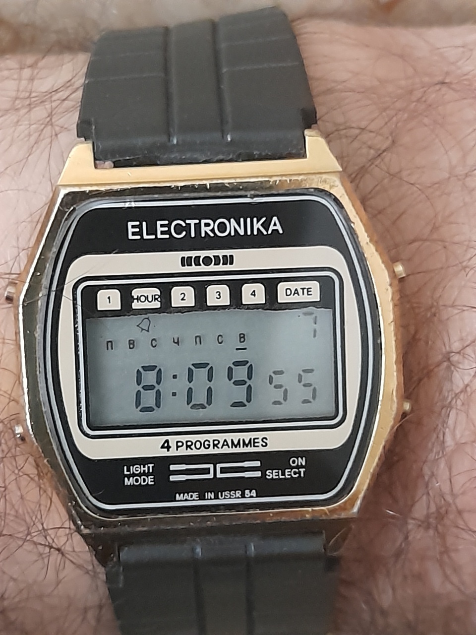

Наконец собрал в жёлтом корпусе. Давно мечтал. Теперь только осталось найти дисплей с латиницей, что практически нереально
