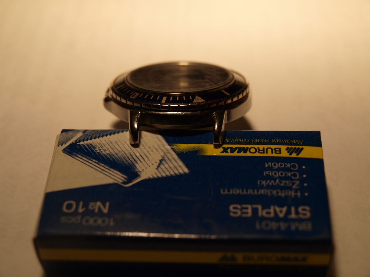

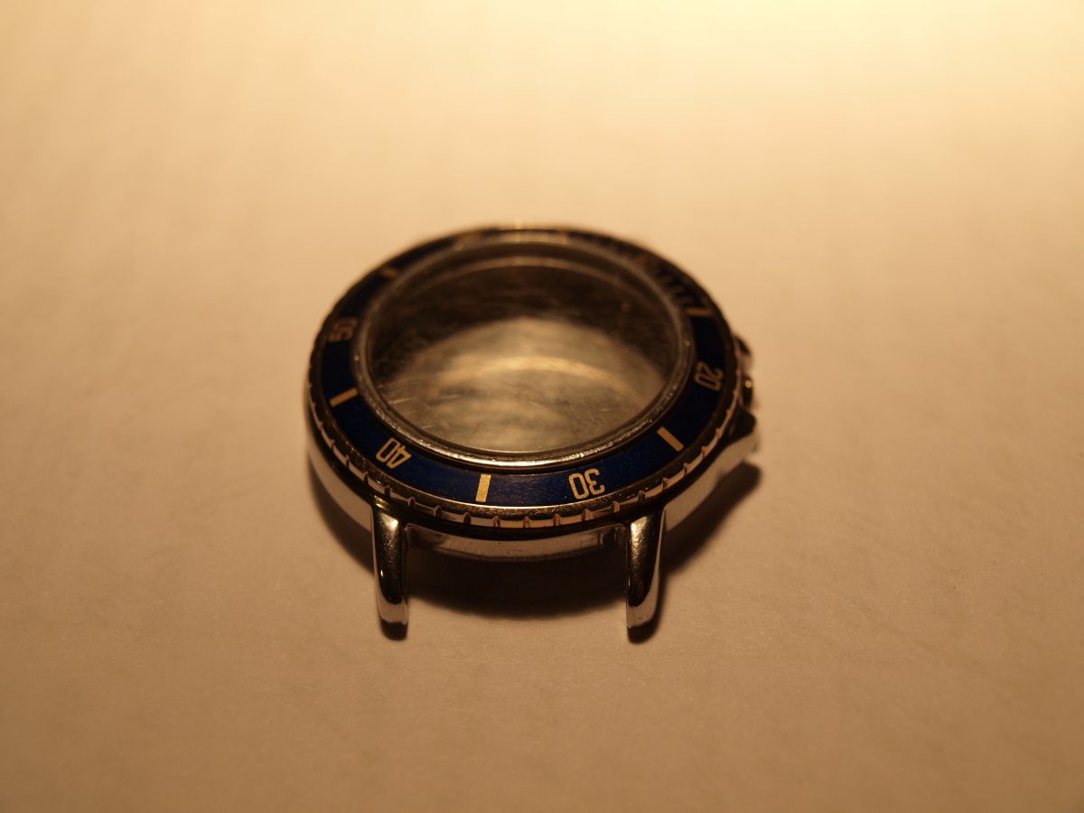

Необходимо снять Базель и вынуть стекло.
Побывал в часовой мастерской, мастер пытался поддеть ножом и закончил со словами "могу поломать".
Как это сделать?

обратитесь в нормальную мастерскую.рант снимается съемником.а стекло выпрессовывается

попробуйте нагреть строительным феном

Сделайте фронтальную фотографию корпуса (соединение стекла с корпусом крупно) Похоже для извлечения стекла безель необязательно снимать..

Сообщение от Victor Lebedev Посмотреть сообщение
Нагревая строительным феном расплавите прокладку стекла и покрытие безеля может облезть....

300 градусов нормально будет.

При помощи упорства и двух ножей базель был снят.
Стекло крепилось запресовкой в капроновую прокладку.
В связи с необходимостью замены стекла возник вопрос.
В часах было установленно стекло толшиной 2мм.
Было куплено стекло толщиной 1,5мм.
Можно-ли впресовывать в старую прокладку?
Нужно-ли проклеивать?
Как поведет себя водостойкость?

Водостойкость однозначно не сохранится,это факт.Да и проклеивать особого смысла нет...Прокладка не повелась ведь,нормальная осталась?

Сообщение от Dwatch Посмотреть сообщение
Прокладка нормальная. Стекло тоньше родного на 0,5мм может этот зазор залить клеем. Но как?
