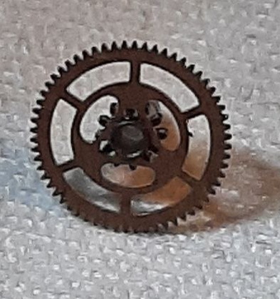

Минутная стрелка живет своей жизнью: пойдет немного и остановится. Верны ли мои догадки, что а) надо заменить минутное колесо; б) можно это сделать с "быстрой" стороны, не снимая циферблат с календарем?

Наверное не только минутная, а и часовая тоже остановляется?
Минутное колесо заменять ненадо, заменять ничего ненадо. Надо стянуть минутный триб, что делается со стороны циферблата - тоесть его нужно снять, вместе с календарем, и в сути ето есть быстрая сторона . Об етом стягивании не раз писалось на форуме.

Подручными средствами оперировать как здесь сказано http://forum.watch.ru/showpost.php?p...&postcount=708 не рискнул, поэтому тупо заменил снятой с донора. Минутная стрелка побежала, а за ней и часовая.
Нет худа без добра: теперь крышку календаря с противной пружинкой монтирую с первой попытки...

А, ето Слава. Пружинку календаря легче установить на месте после полной сборке календаря, через отверстие в мост.

Пробовал и так. Если в крышке конструктор предусмотрел прямоугольное отверстие, его надо использовать.
Но мне как-то спокойнее (очевиднее, что ли), надевать собранное: задержать дыхание, унять дрожь в руках - и оп на место.
