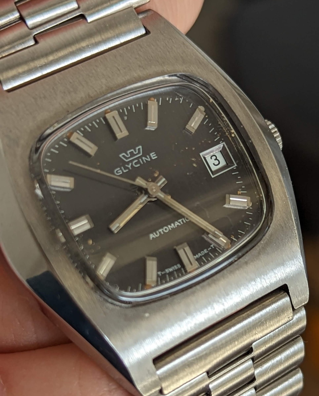

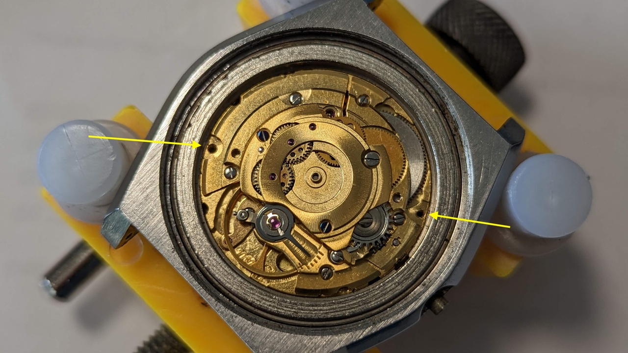

Здравствуйте!
Нужно достать механизм из часов. Снял заводную головку. Снял два винта (показаны стрелками). Снял ротор (хотя, не обязательно было). Механизм крепко засел - неужели настолько приклеился?
Может быть, там есть какая-то ещё хитрость?
Может быть, механизм надо немного развернуть сначала? Но ничего такаго я не вижу.
Может быть, этот механизм вытаскивается только через лицевую сторону? Но такое стекло не круглое, квадратный плексиглас. Так я его не вытащу.
Подскажите пожалуйста.

Механизм выдет с кольцом, что возле него. Именно оно и приклеилось к корпус. Винты крепят механизм к кольцо, их снимать не нужно.

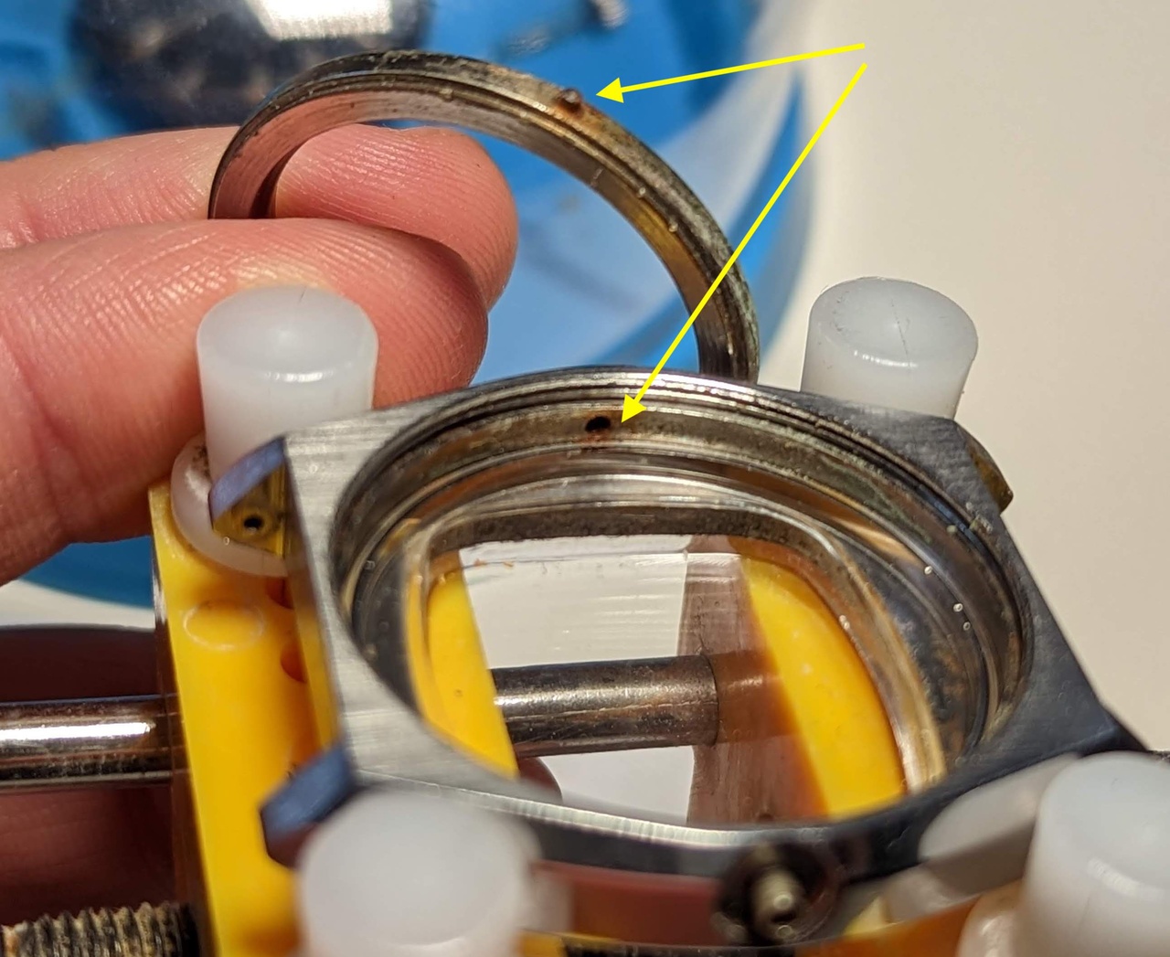

Сообщение от nevenbekriev Посмотреть сообщение
Вы правы! Благодаря ти много!
Ещё там есть напротив заводной головки крепление
